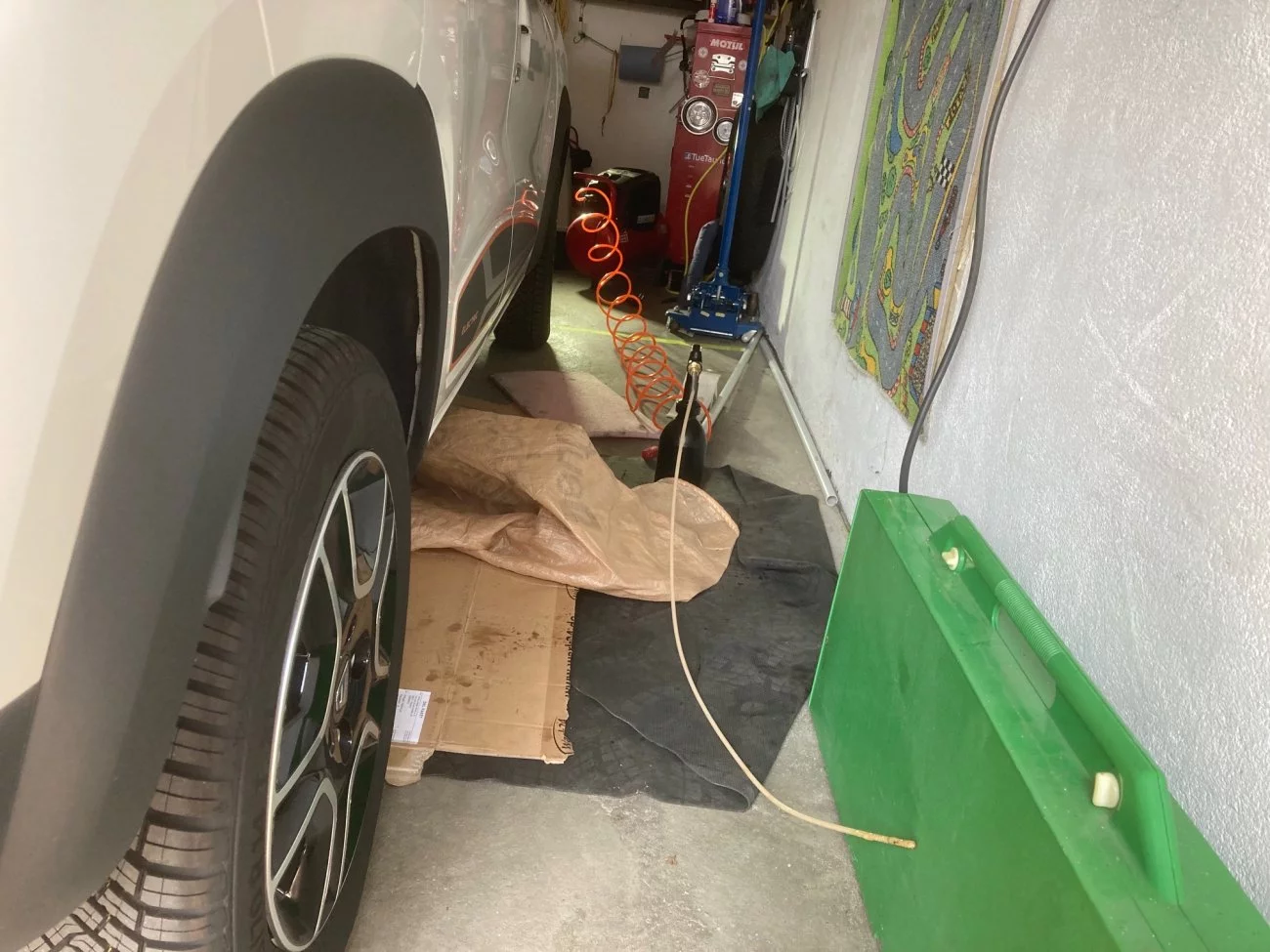

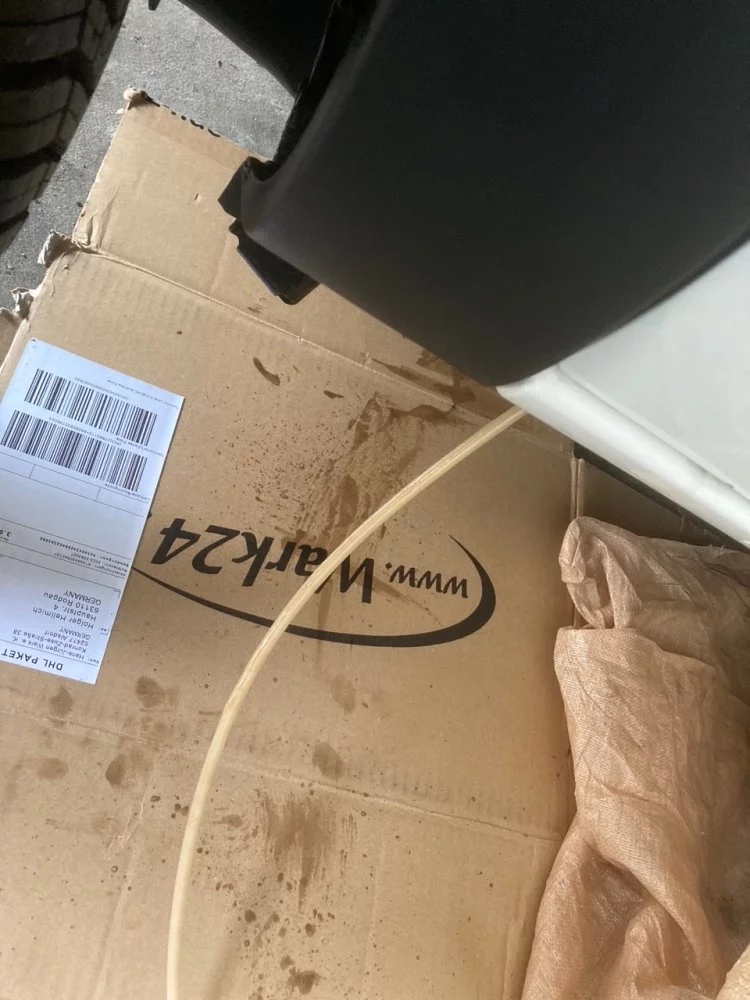

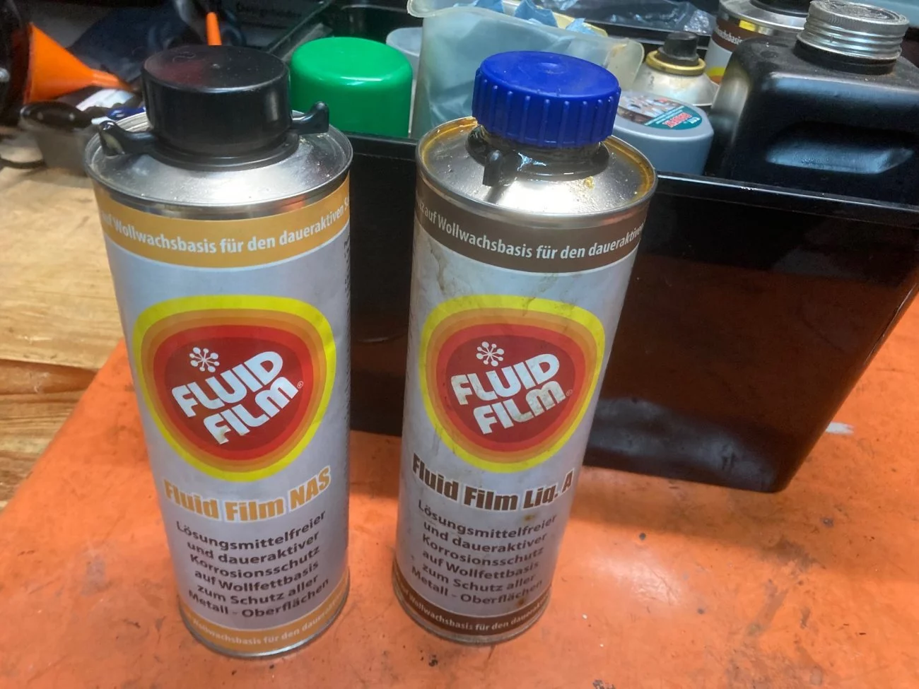

Heute wurde der Spring zum Schaf.
Wollwachs in Schweller eingebracht.
Geht ja einfach.
Ich habe das NAS genommen, siehe Bild der Dosen.
