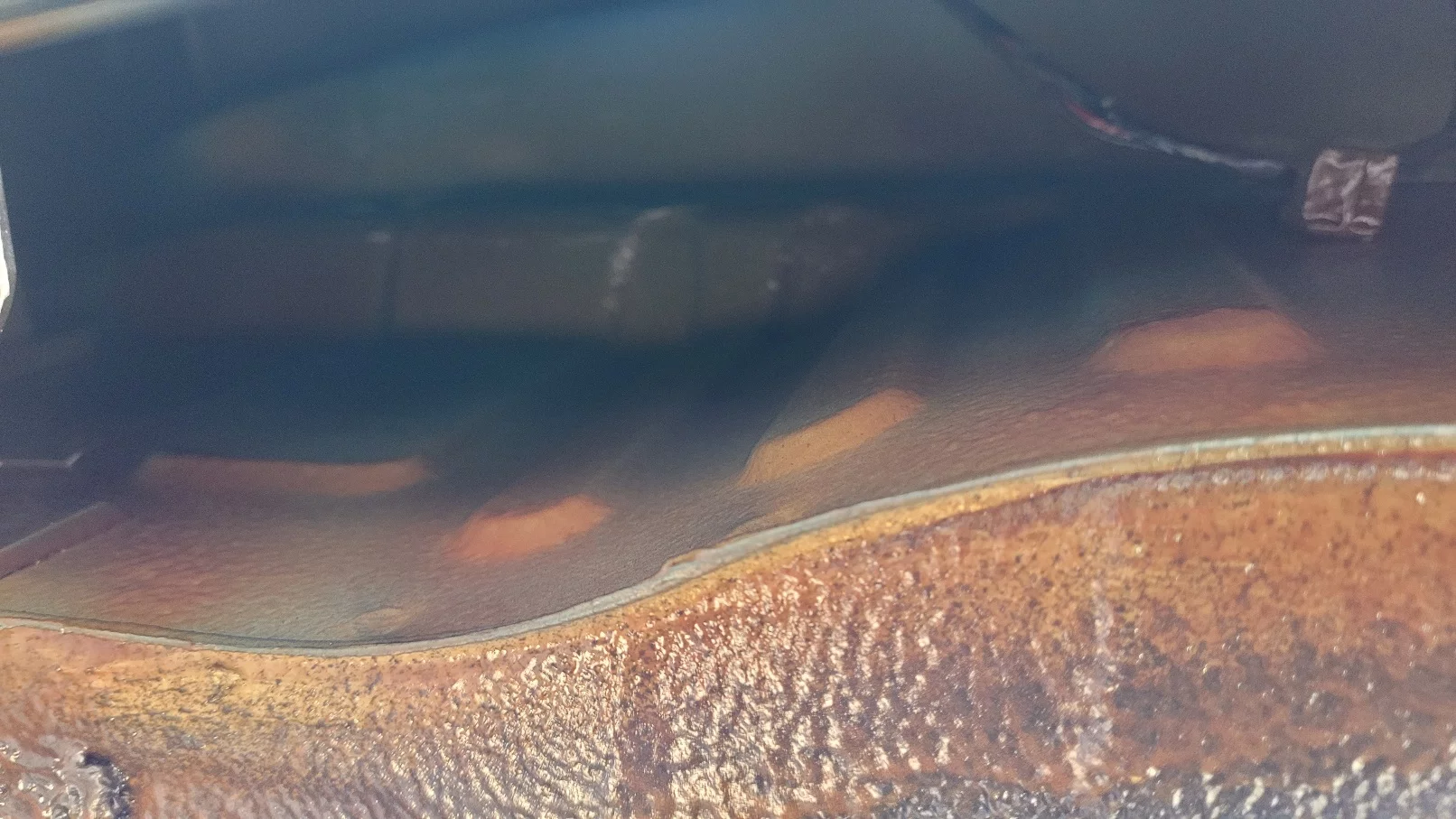

Genau das werde ich bei unseren beiden auch gleich machen. Bei unseren alten Sandero war ich mal mit den Endoskop in den Schwellern da war nach ca 50 cm ende im Gelände da ich nix mehr sehen konnte da die linse voll mit Wachs war.

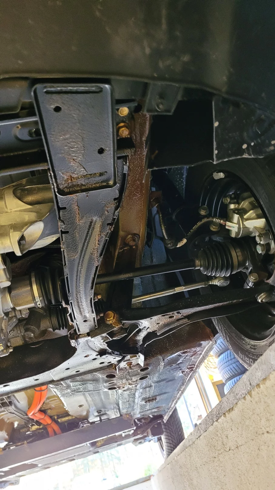

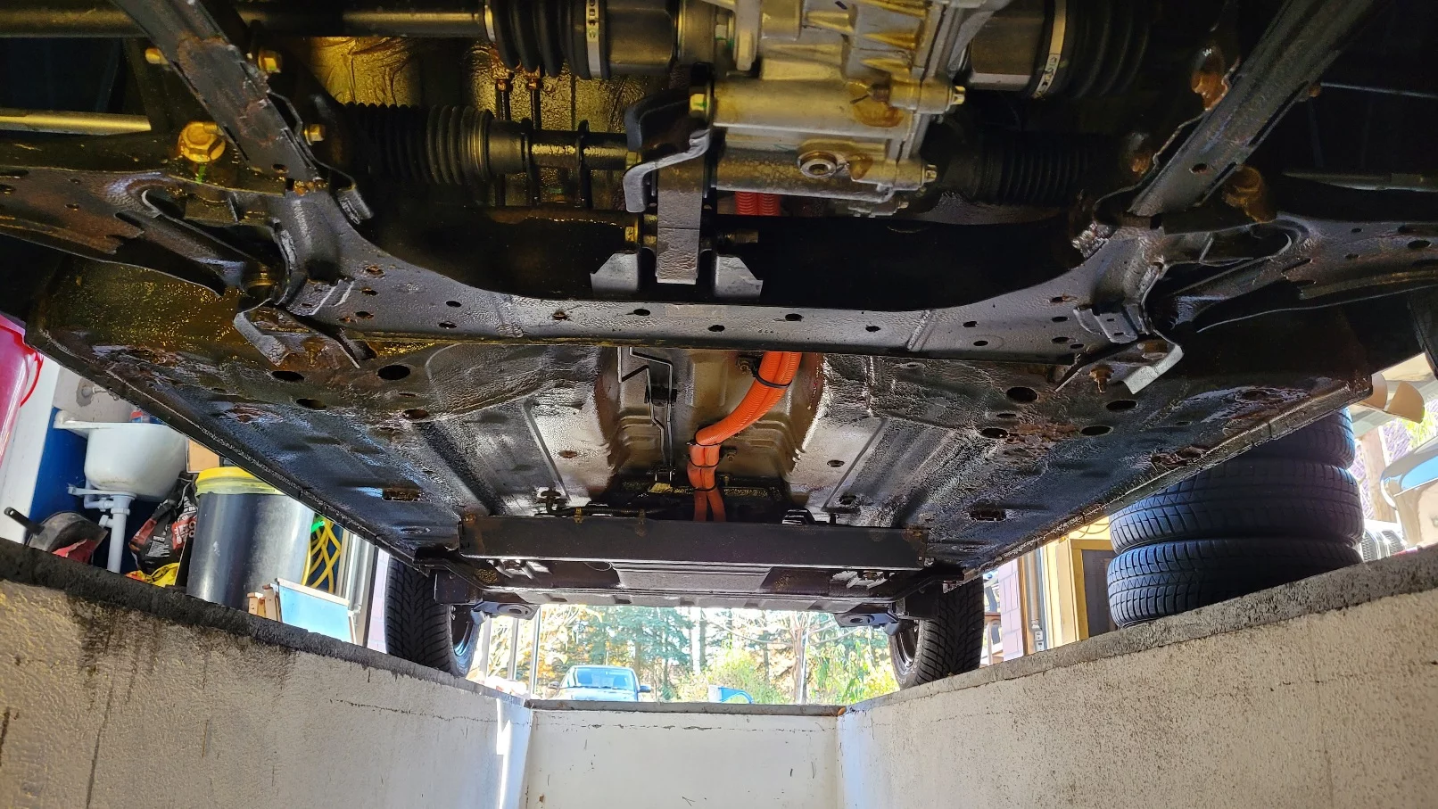

Die Allwetterreifen hab ich auch gleich montieren lassen - 40€ dabei ihn von unten ziemlich genau angeguckt 👀 auf den ersten Blick und bei dem KunstLicht sah er sehr gut aus und ordentlich versiegelt...werde die Untersuchung bei besseren Lichtverhältnissen wiederholen u. auch ein Paar Bilder hier hochladen

Richtig, den Spring konservieren.

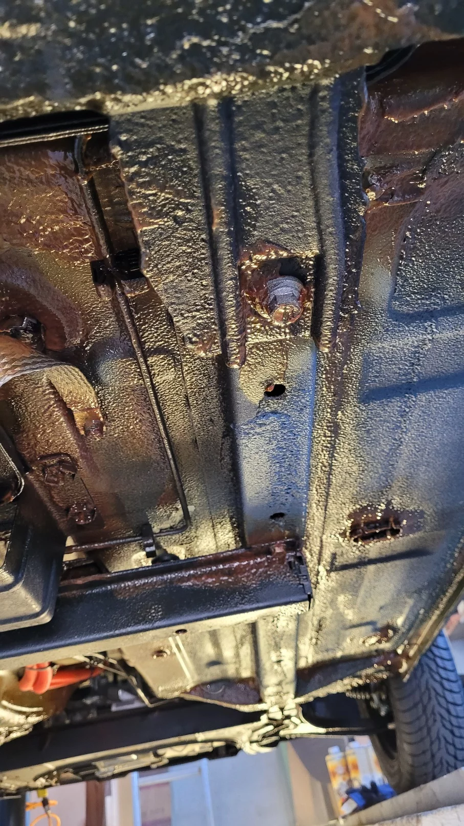

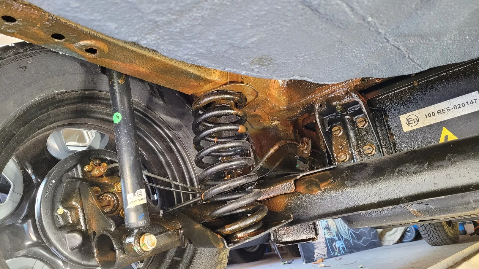

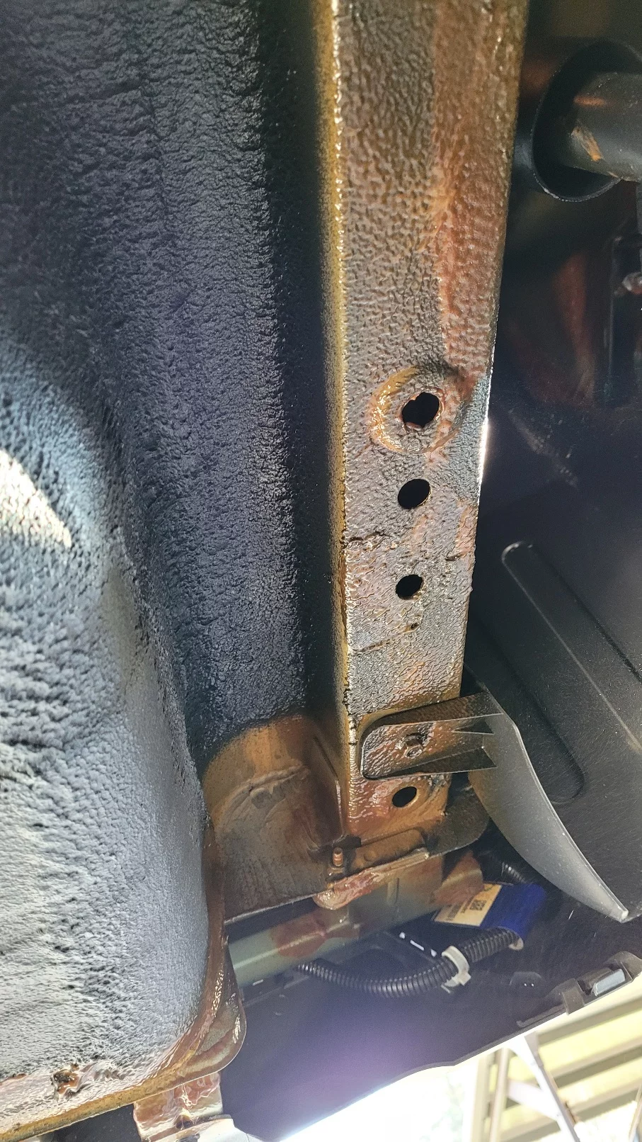

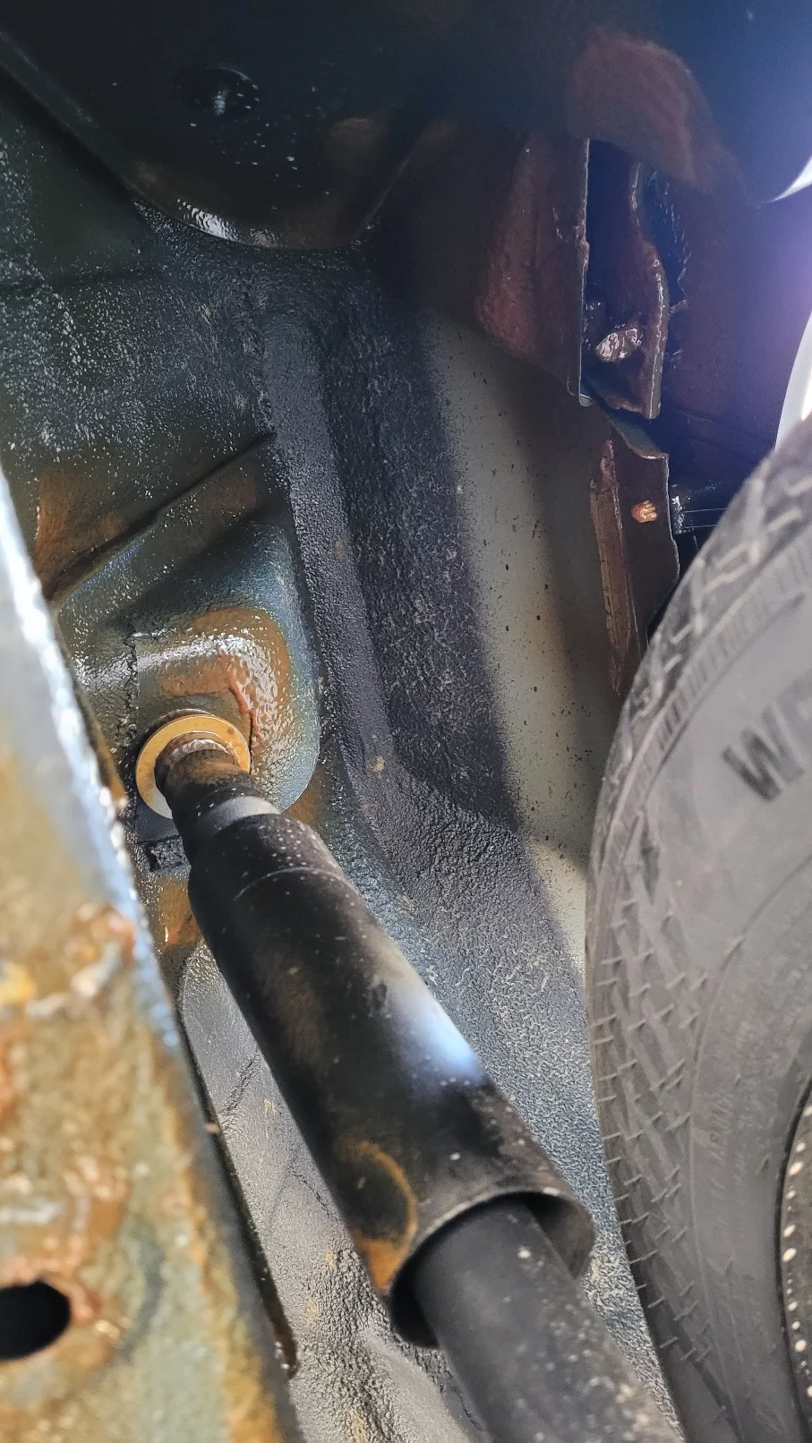

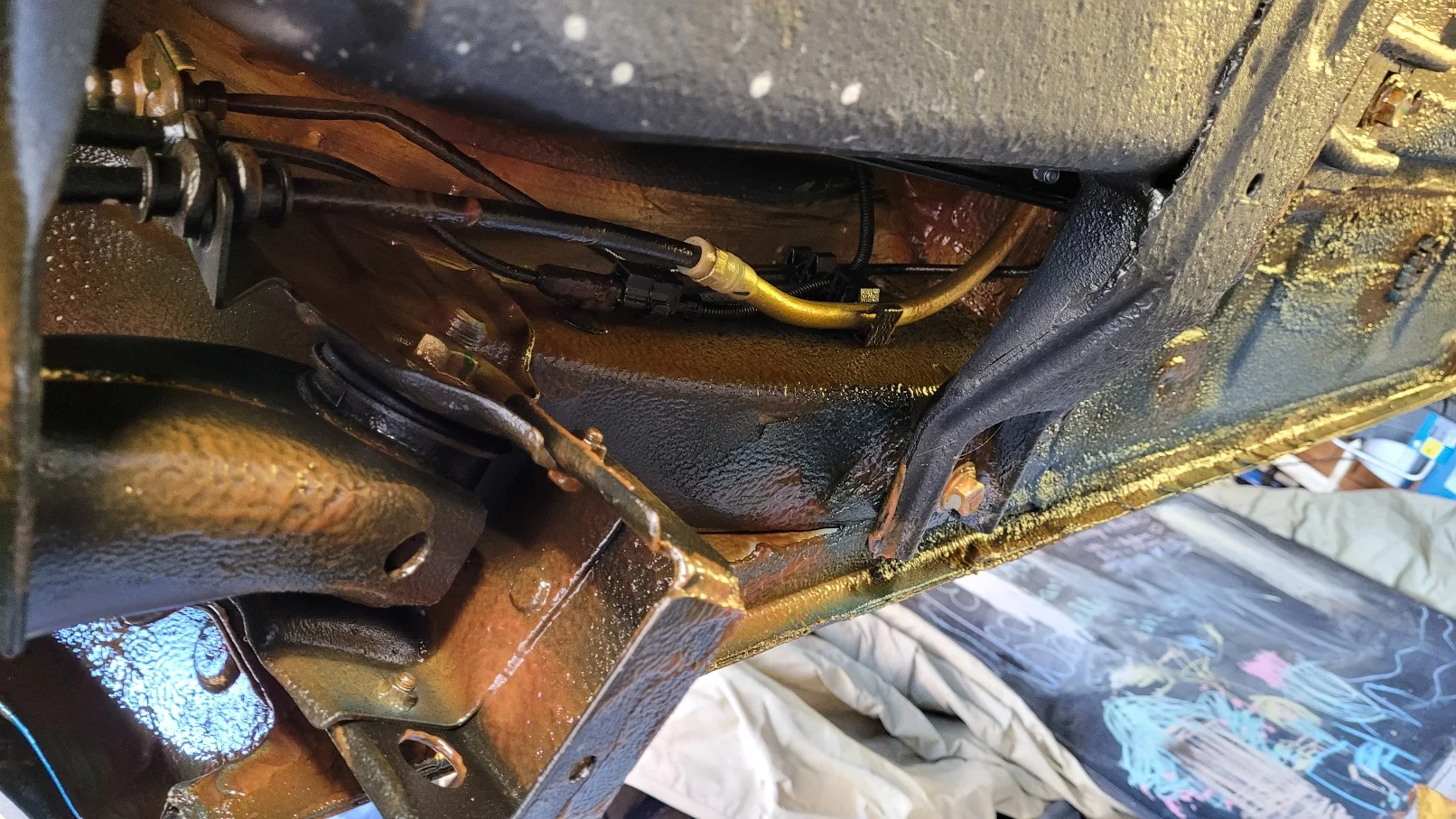

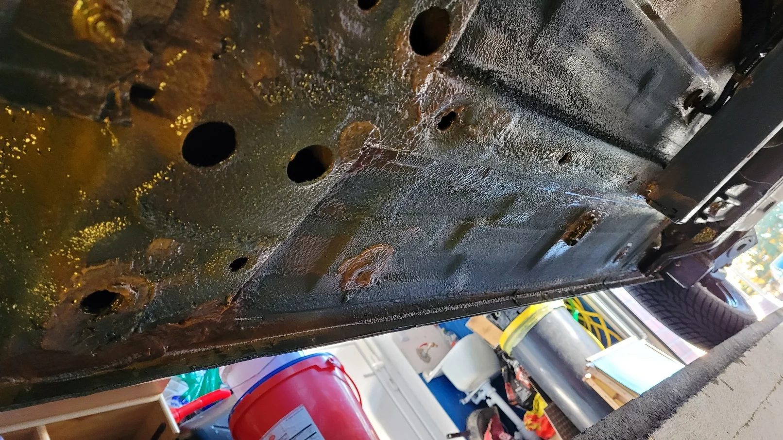

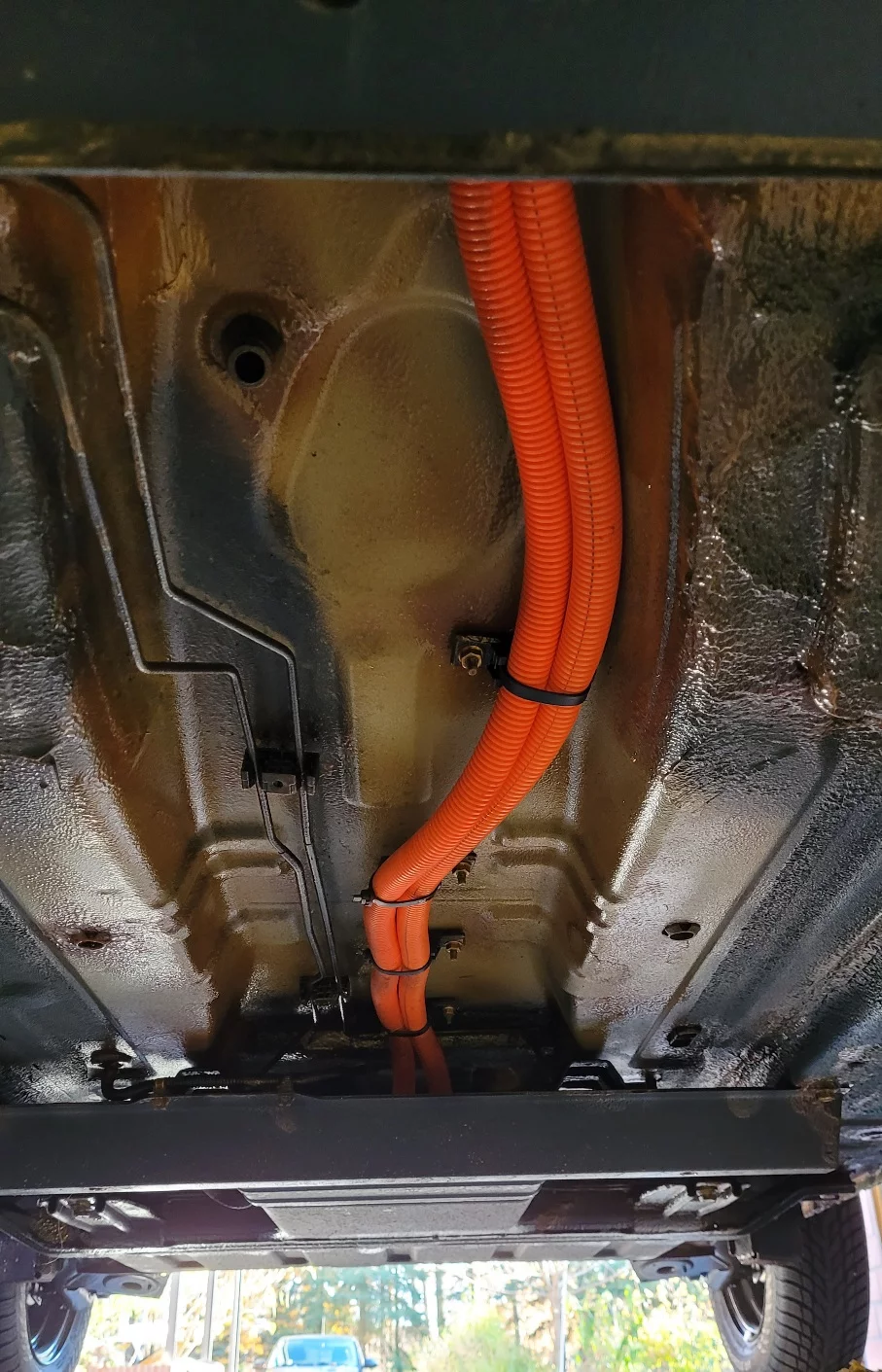

Habe heute angefangen Wollwachs NAS
Einzubringen.
Ist untenrum ab Werk nicht wirklich viel konserviert.
Also selber machen, wenn man die Möglichkeit hat. Hohlräume mache ich auch selber.
Wird ein wenig dauern, ich mach immer nur Stück für Szück.
