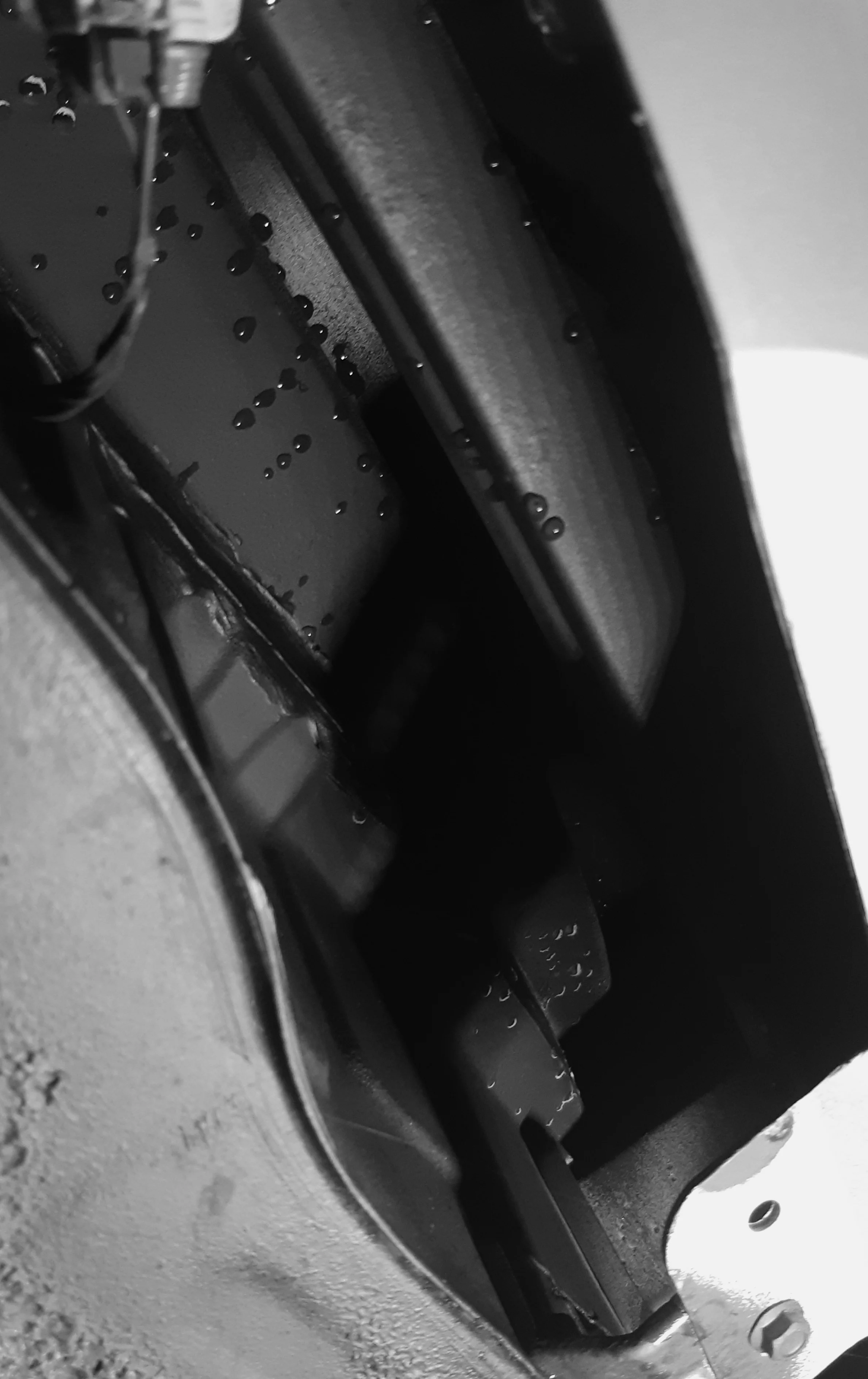

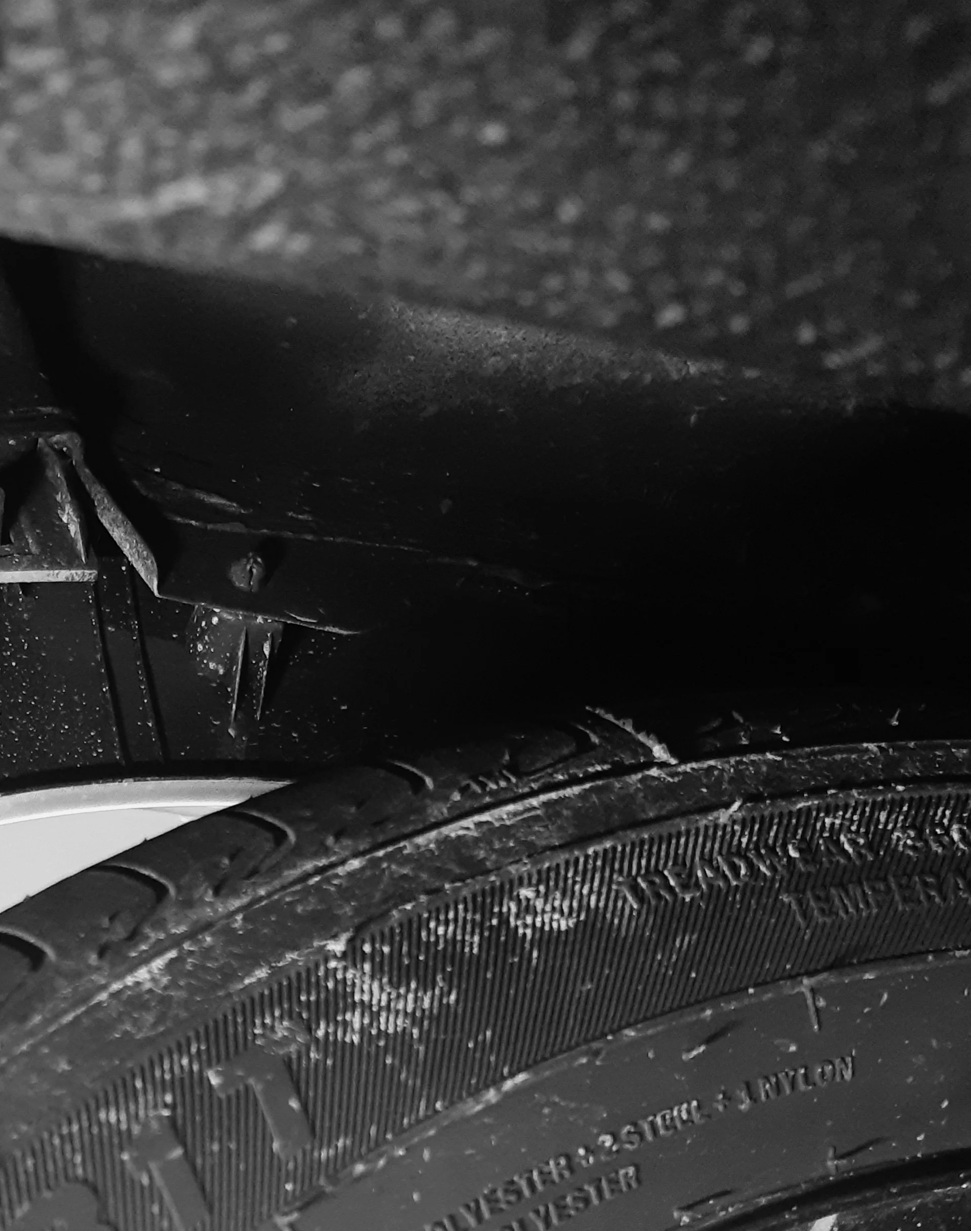

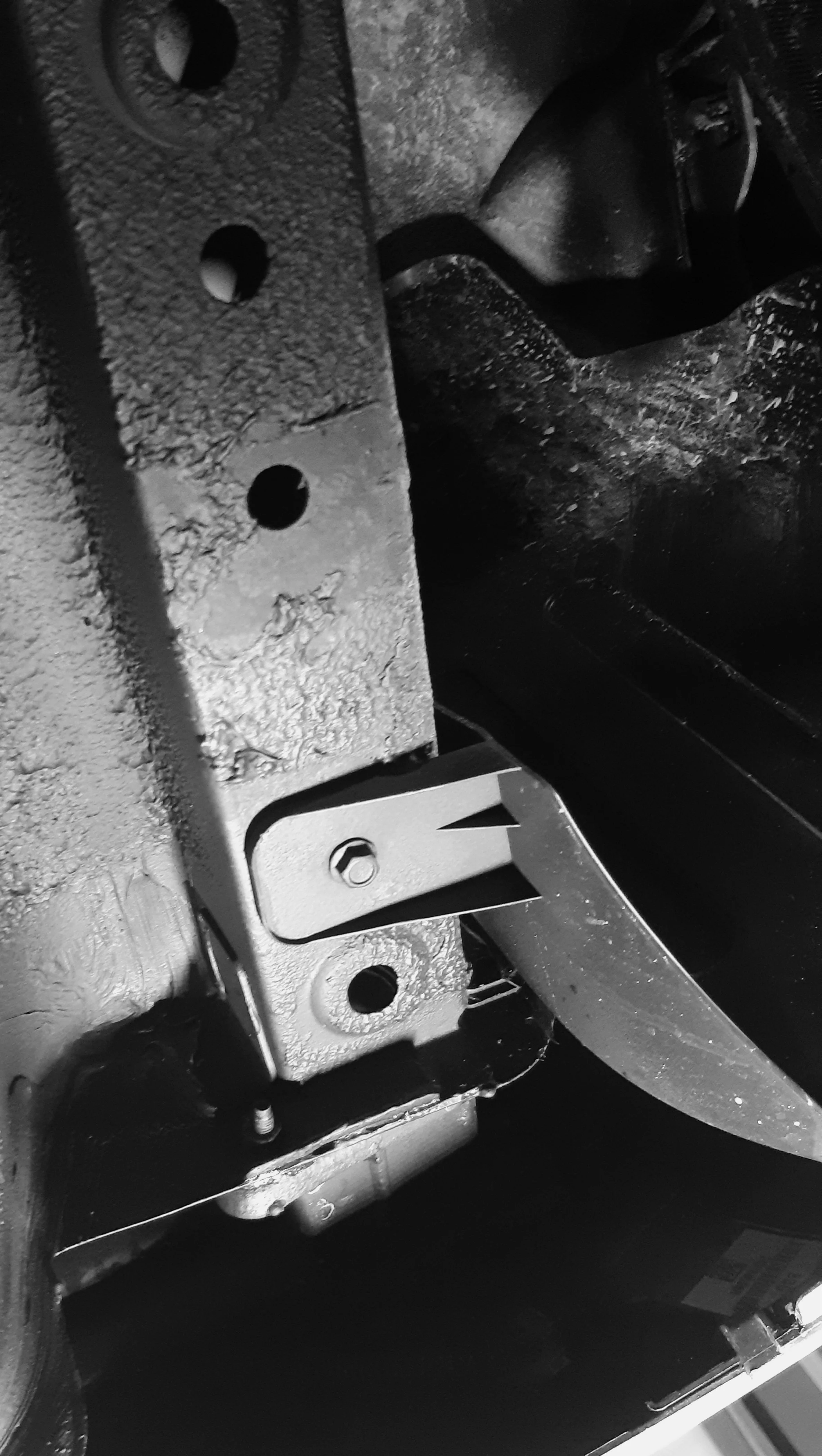

So Jungs und Mädels
Das war nix
Holme innen immer noch blank
Radlauf mit Bitumen statt Wachs gespritzt
Heck Stoßstange auch Bitumen besser wie vorher aber werde selber mit Wachs nach spritzen
Wie heißt es so schön der Lehrling war bemüht
Wie gesagt ich rede hier nicht von den seiten schwellern das ist nicht die Aufgabe des Autohauses aber vorher war es da silber am Heck und Front und holme kurz vor dem Akku
Und das geht gar nicht

Ist aber bei jedem Fahrzeug was ich gesehen habe, bei allen musste man manuell nacharbeiten, wenn es vernünftig sein soll.
Aber sei froh das es nicht mehr wie in den 70ern ist, die haben damals die Entwässerung der Zwangsentlüftung direkt in die Endspitze gelegt, ohne Ablauf.
Tja
Wenns gut werden soll, mach es selber.
Hat sich leider immer wieder bestätigt.
Als Kunde wirst du nach allen Regeln der Kunst verarscht.
Im Prinzip kann man sich einen Tag Urlaub nehmen und den Werkstattfuzzis auf die Finger kucken. Hatte ich mal gemacht, war sehr peinlich für die Werkstatt....
