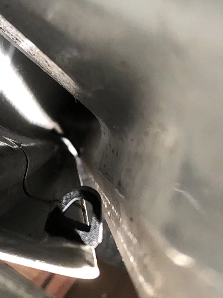

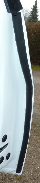

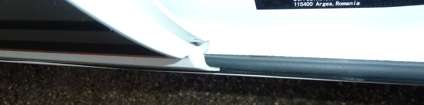

Beifahrertür B-Säule im Übergang zur hinteren Tür:

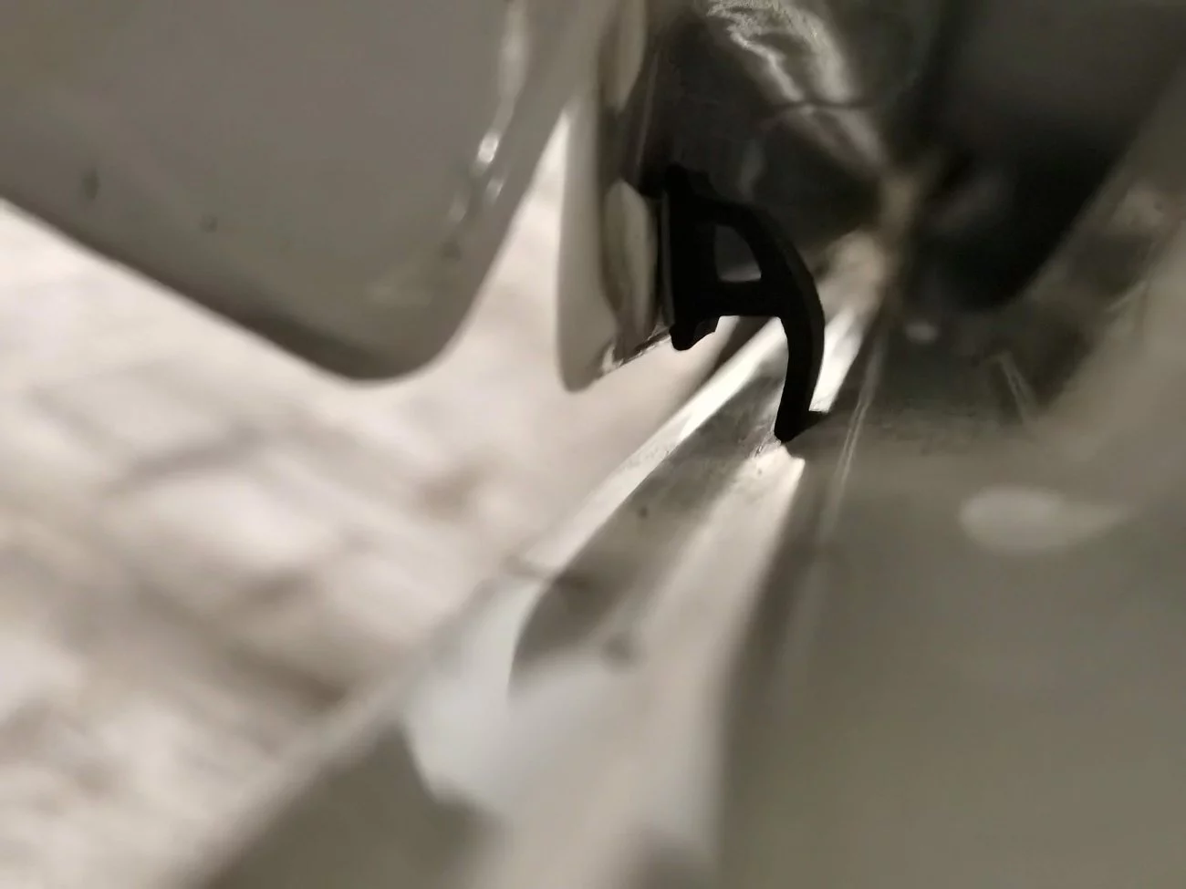

Nur von der Schwellerseite aus kann es überhaupt dicht werden. Hab die Dichtung über die volle Länge in einem Stück geklebt. Ob ich für den Wasserlauf noch Nacharbeiten muss werde ich sehen. An der A-Säule sollte man die Dichtung auf den ersten Zentmetern etwas mehr nach innen kleben sonst reibt die Tür sehr stark auf der Dichtung beim Öffnen bzw. Schliessen der Tür.

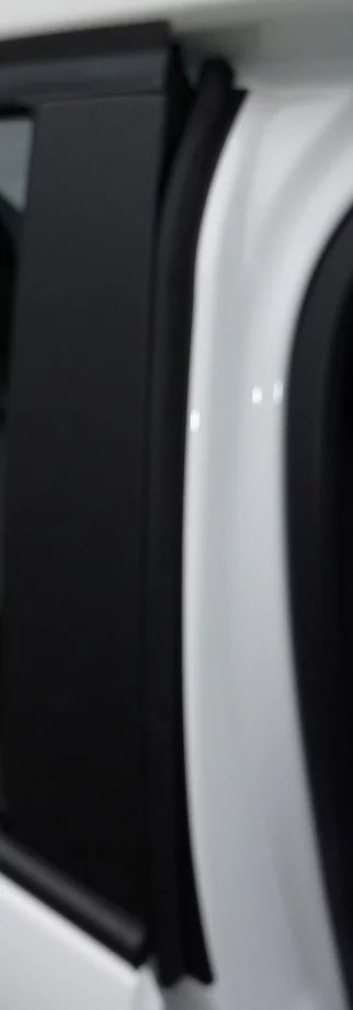

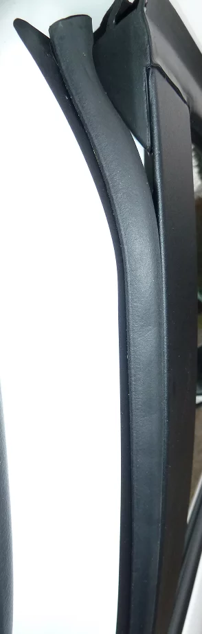

Oben auf der schwarzen Fläche zwischen Beifahrer und rechter Tür hinten; bei geschlossener hinterer Tür einkleben. 2. Bild ist leider etwas unscharf.

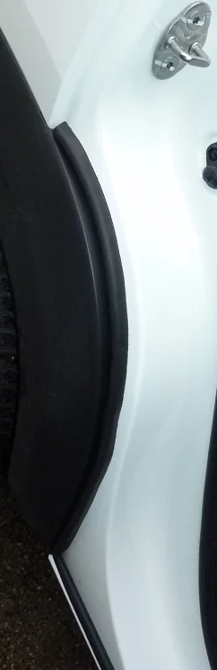

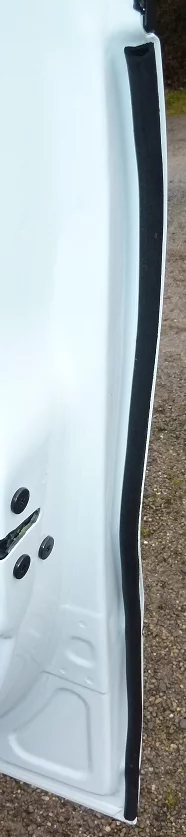

die Wurst Innen auf der Beifahrertür

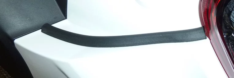

Hinten am Radkasten hoch

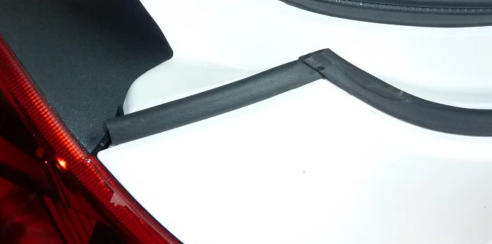

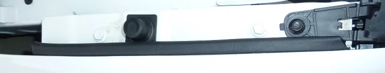

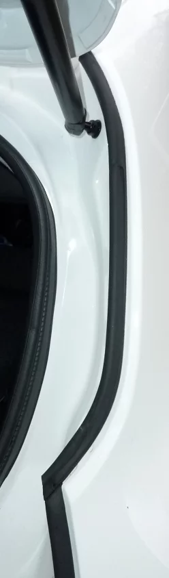

Kofferaum:
Dann ist der Sound beim Schliessen besser. Ob es auch den Dreck abhält werde ich sehen....
Das sieht wirklich schick aus, Kompliment!

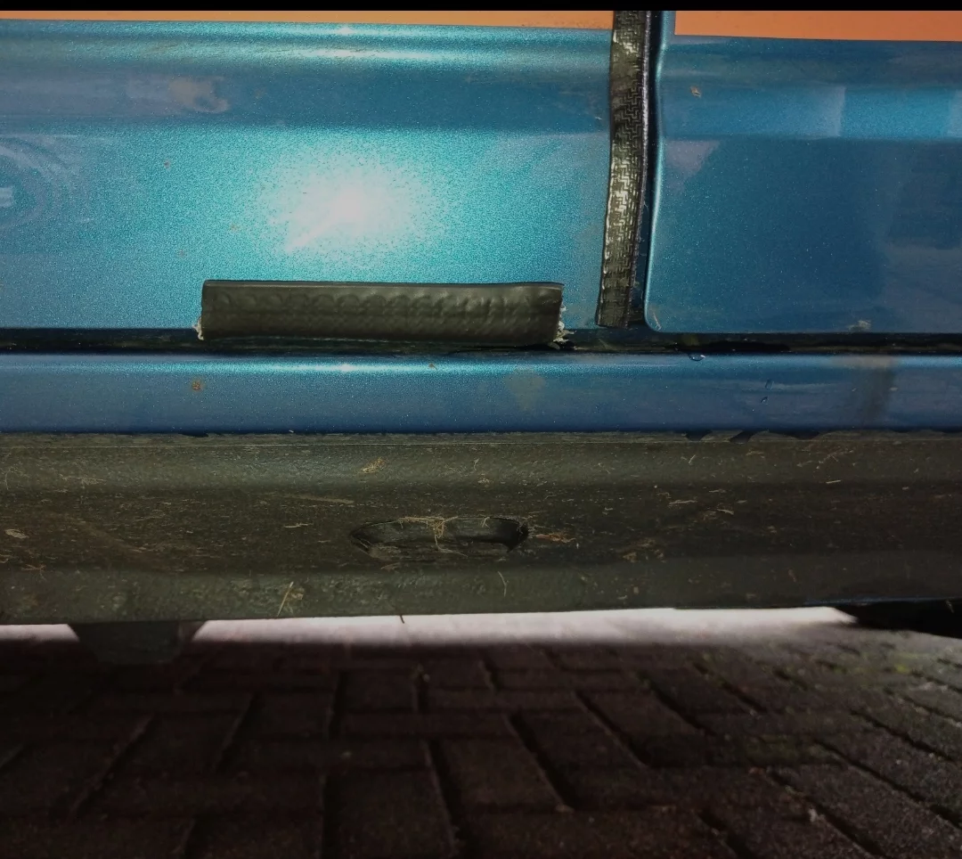

Ich habe nur Zweifel, ob eventuell doch mal eingedrungenes Wasser dann hinter der Dichtlippe auf dem Schweller stehen bleibt.
Wenn man ausschließlich die Türen mit Dichtungen bekleben möchte, reichen die 12mm-dicken D-Dichtungen ausschließlich an den vertikalen Türrändern, da stimme ich Dir ausdrücklich zu.
Unten die Kante (wo ja am meisten Spritzwasser eindringt) ist ausschließlich mit 12mm-Dichtung direkt an der Türkante wirklich nicht ausreichend dichtend.
Ich hatte vorab mal ein kleines Teststückchen aufgeklebt.
Da müssten dann eher 10-20mm dicke Dichtungen hin.

Nach den ersten 70 Testkilometern : innen bleibt es sauber und es trocknet sogar ab.
Denn bei der hinteren Tür dringt von oben im Stand Regenwasser ein und läuft runter.
Nach der Fahrt war es weg.
