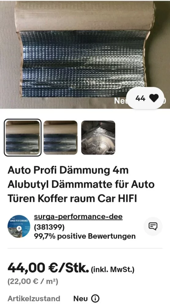

Reifenlauf- Geräusche, gerne verstärkt bei Regen, könnten wir ...wie beim alten Fort Siesta mit einer Art Teppichfloor im Radhaus Auftragen...ohne, welcher Aufwand.
Nee, glaube, beim nächsten Mal bei gelösten Radhausschalen der Vorderachse werde ich wieder die selbstklebende , alukaschierte Sounddämpfungsmatte innen aufkleben, denn "Masse hemmt den Schall nach innen".
Empfehle dieses Verkleben an den inneren hinteren Radhäuser✅️ plus Reserverad - Mulde✅️...Gute Zugänglichkeit.
Well... I had access to left front side but finally I didn't decide because in front there pretty much of sound proofing materials. I'll be back there because didn't finish connecting of heated mirrors. Maybe I'll put some matt there... I'll do it :-)
I also thought about rear side but effects so far are really good. I still have some matt .

I've fitted my matts in some 12 Deg C but it sticked really very well - I don't fear about falling off. Time will show
Bei Kälte diese starren Anti-'Dröhnmatten zu verarbeiten bei Radien oder schlecht zugänglichen Stellen macht keinen Spaß, außer der permanente Einsatz mit dem Heisluftfön bringt die nötige Geschmeidigkeit und Verklebung mit Haftung. Bleche zuvor gereinigt mit gängigem 99% Isopropanol🤪 zur Entfettung!
