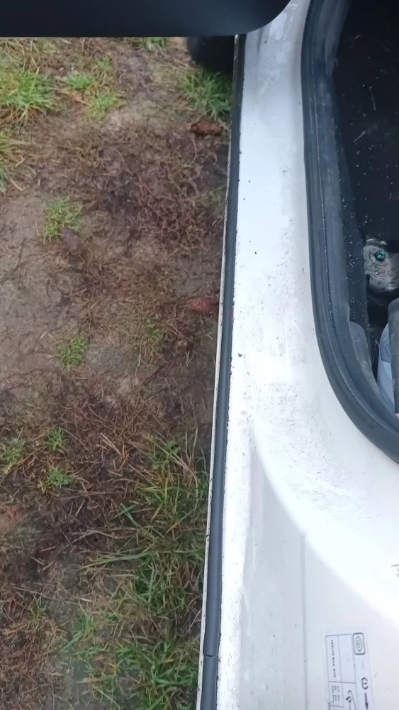

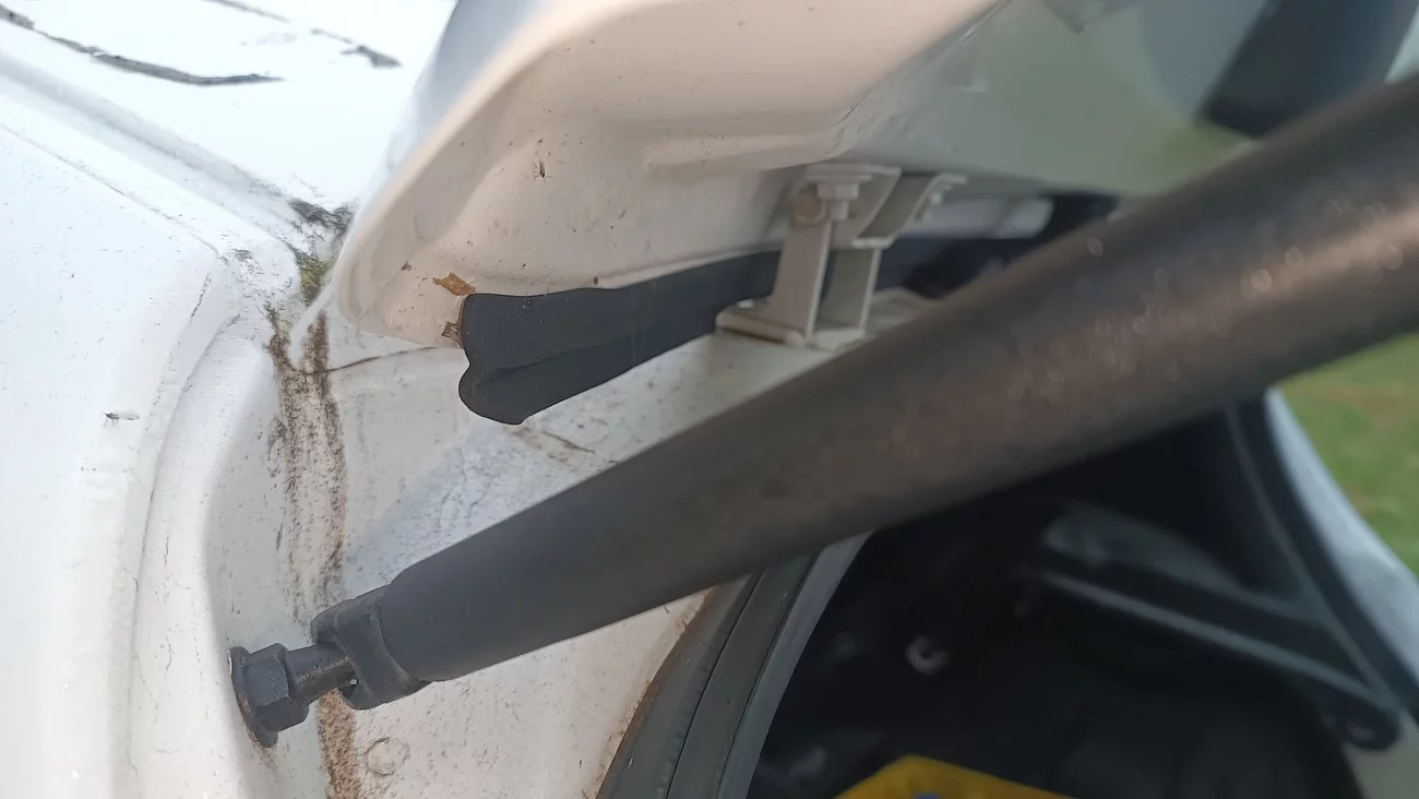

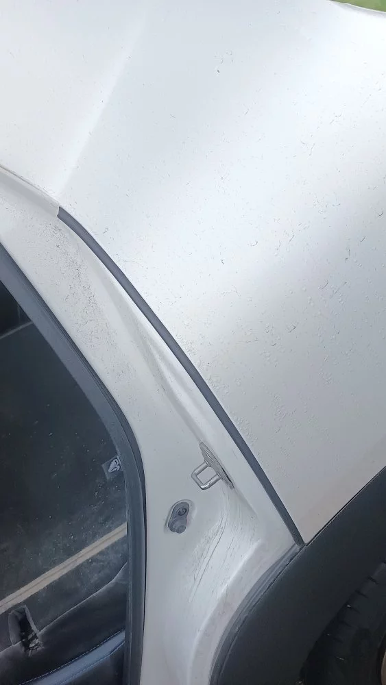

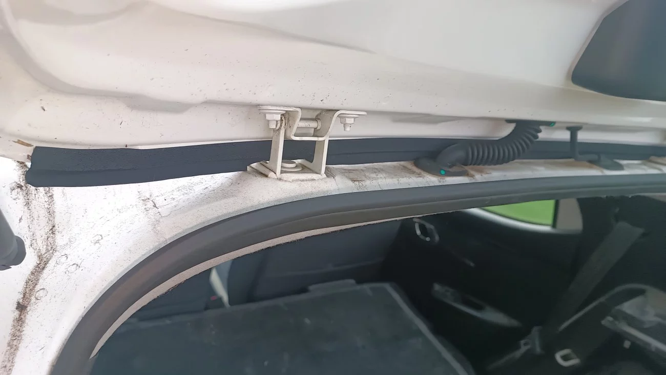

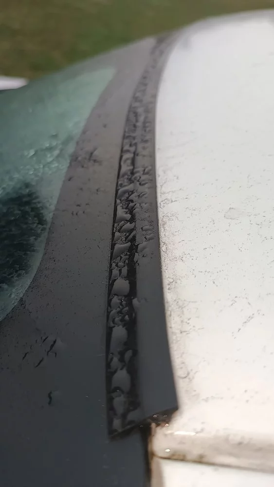

Ich habe es so wie auf den Bildern gemacht. Die meisten anderen haben die Dichtungen an die Türen geklebt.
Oben an der Windschutzscheibe ist das Profil wie ein kleines "h"
Und die Dichtungen im Bereich der Scharniere sind eine Z-Dichtung.
Bereich Windschutzscheibe? Das ist doch die Heckklappe...Von da sind doch keine Geräusche die mich stöhren.
Mich hat es gestört, es hat sich immer so angehört als ob man im Cabrio sitzt und einen der Wind über den Kopf pustet ;-)
Oben an der Kante zur Windschutzscheibe könnte es ein guter Schutz gegen Steinschlag sein.
Habe ich aber auch nicht gemacht.
