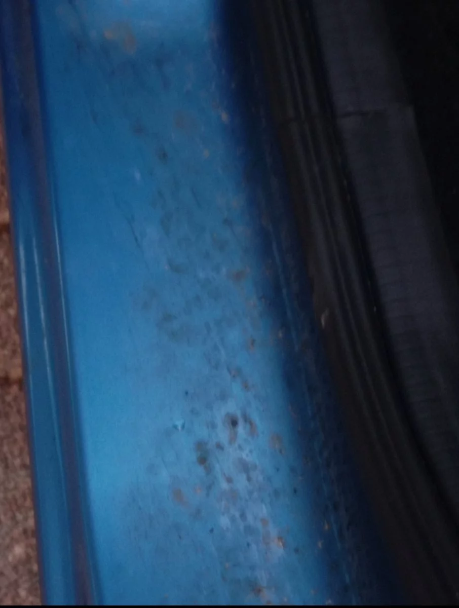

Die Praxis muss jetzt zeigen, ob das Wasser überall gut abfließt, die Dichtungen nun an der Tür u.U. fest frieren und die Einstiege wirklich sauber bleiben. Sonst braucht es noch etwas Nacharbeit mit dem scharfen Teppichmesser.

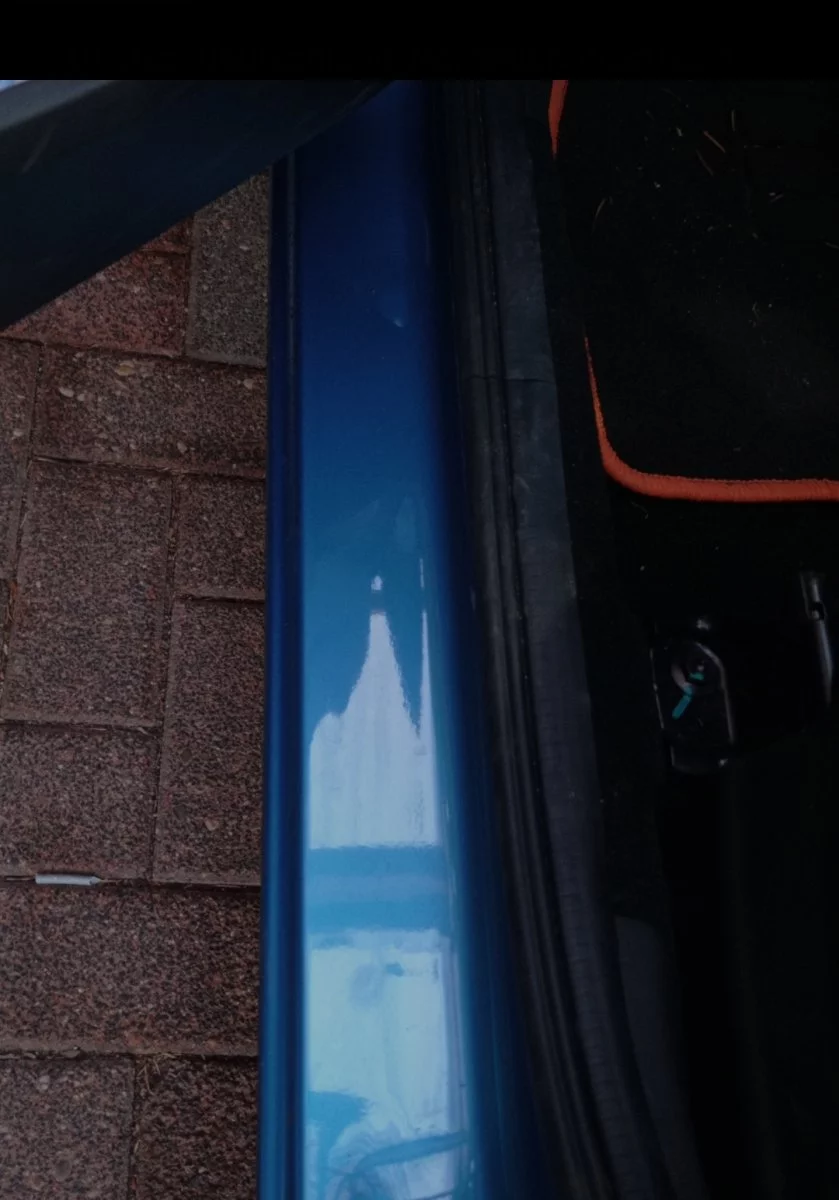

Montagepositionen: Teilweise an den Türen, meist am Fahrzeug.
Die Dichtung muss ja bei geschlossenener Tür / Klappe anliegen.

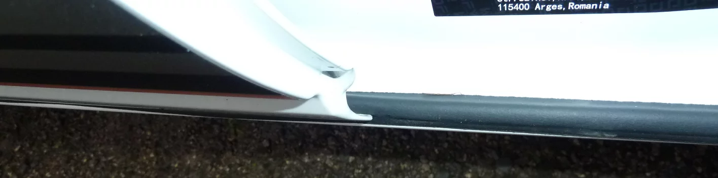

Unten in den Türen funktioniert es nicht daher Schwellerseite: über die volle Länge (Vordere und hintere Tür in einem Stück kleben).
Alles weitere auf den Bildern; hoffentlich wird das morgen mal etwas heller..

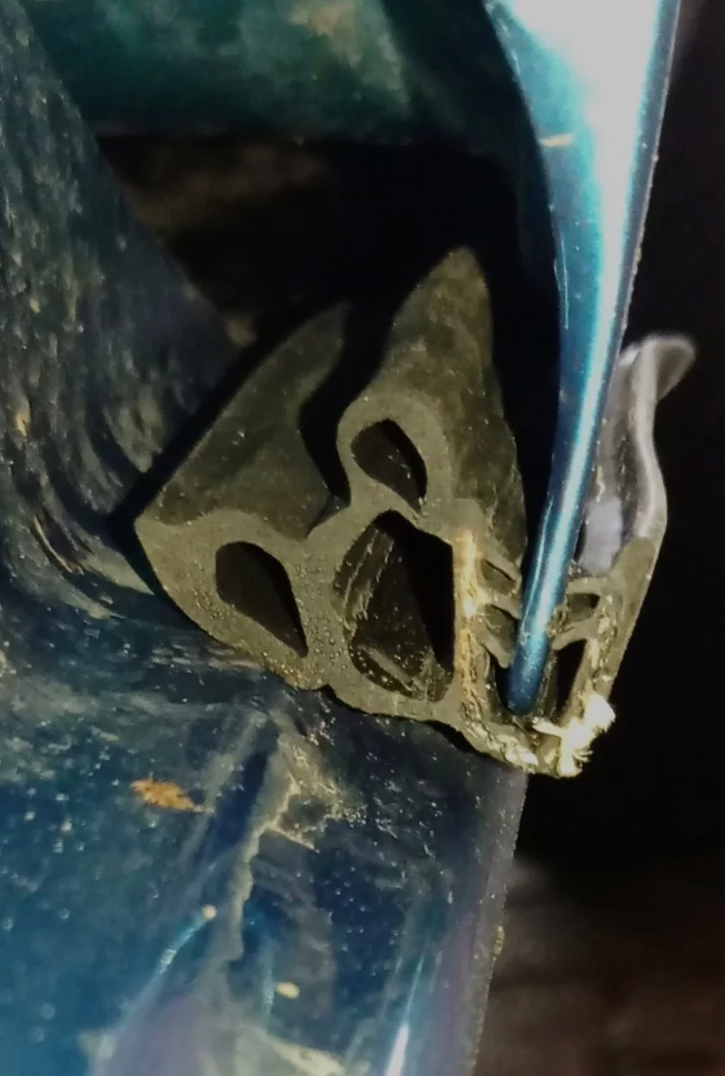

Tür Unterkante

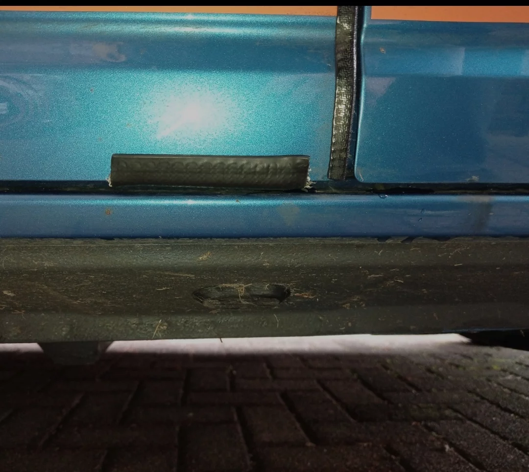

Jawohl, von aussen
im unteren Bereich sind sie sichtbar

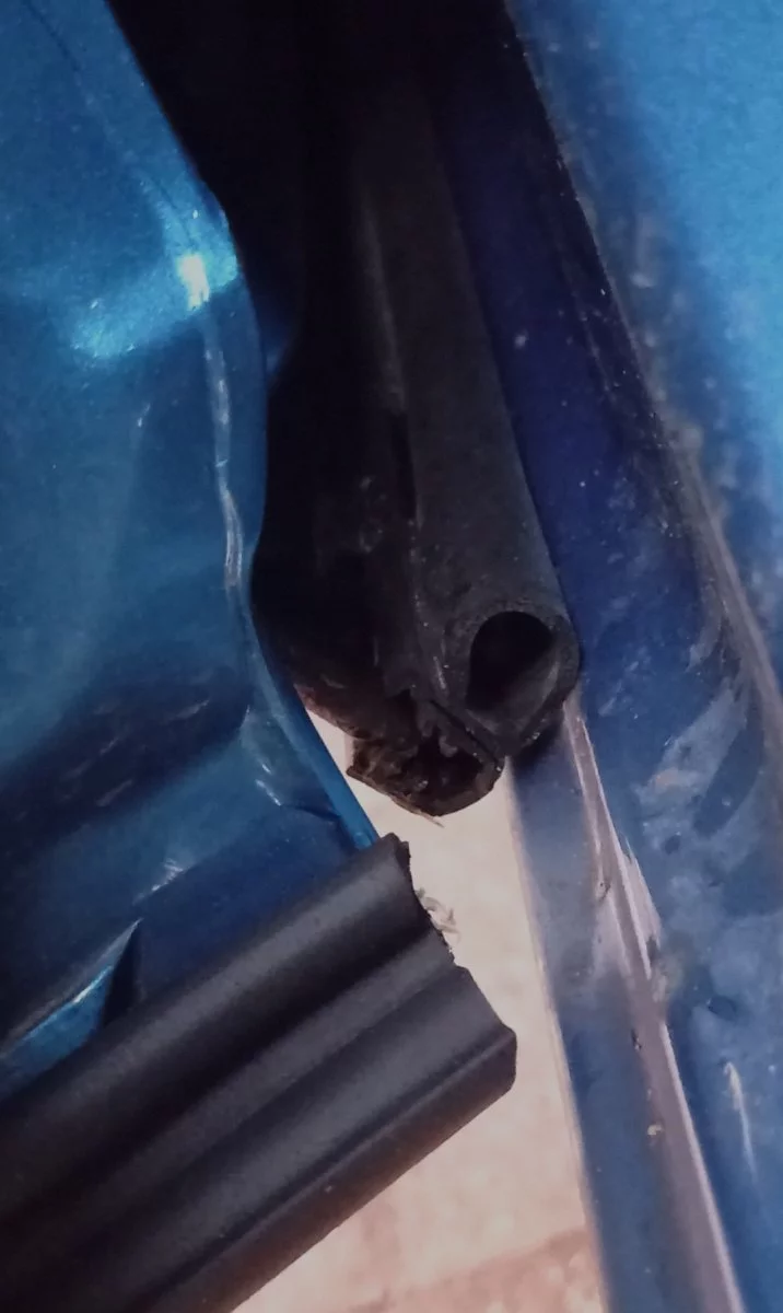

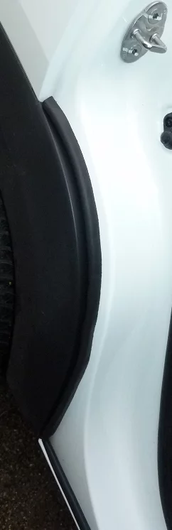

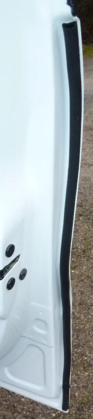

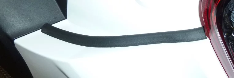

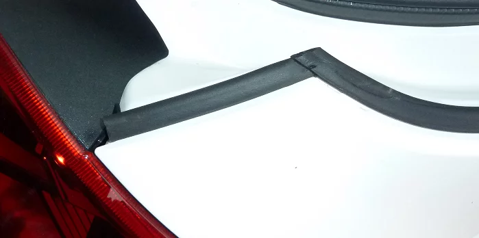

Beifahrertür B-Säule im Übergang zur hinteren Tür:
Nur von der Schwellerseite aus kann es überhaupt dicht werden. Hab die Dichtung über die volle Länge in einem Stück geklebt. Ob ich für den Wasserlauf noch Nacharbeiten muss werde ich sehen. An der A-Säule sollte man die Dichtung auf den ersten Zentmetern etwas mehr nach innen kleben sonst reibt die Tür sehr stark auf der Dichtung beim Öffnen bzw. Schliessen der Tür.

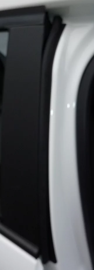

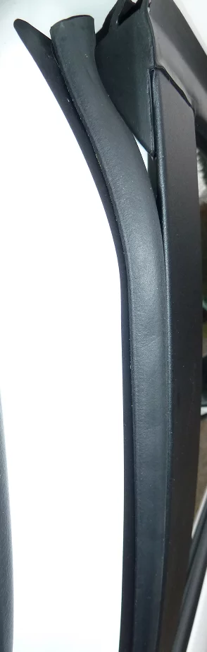

Oben auf der schwarzen Fläche zwischen Beifahrer und rechter Tür hinten; bei geschlossener hinterer Tür einkleben. 2. Bild ist leider etwas unscharf.

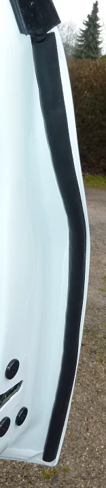

die Wurst Innen auf der Beifahrertür
Hinten am Radkasten hoch
Und auf der hinteren Tür innen

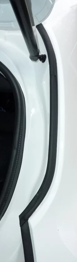

Kofferaum:
Dann ist der Sound beim Schliessen besser. Ob es auch den Dreck abhält werde ich sehen....
Im Motorraum links.
Ich hab noch eine Dichtung noch unter die Motorhaube geklebt; das hat Mangels Kontakt leider nicht funktioniert: das muss ich ändern und auf die Gegenseite kleben. Wenn erledigt kommt da noch ein Bild nach, hoffentlich krieg ich die Dichtung noch sauber runter.
