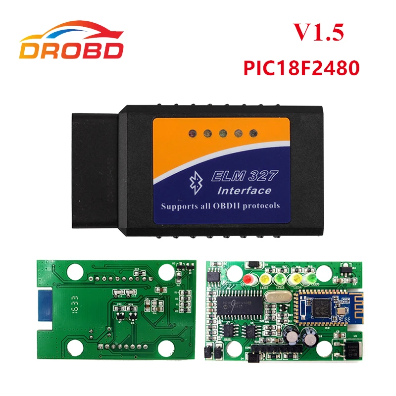

Da ich lange davor mich aber hier im Forum vorbereitet habe, habe ich mir dieses Dongle gekauft: Diskussion zu 12.37€ 45% OFF|KONNWEI ELM327 V 1,5 OBD2 Scanner KW902 Bluetooth kompatibel Auto Scanner MINI ULME 327 OBD 2 KW902 Code Reader für Android Handy|Code Leser & Scan Werkzeuge| - AliExpress
CanZE Plus (1.63.50) verbindet sich damit, aber ich bekomme Fehlermeldungen wie "ELM is not responding (toughness = 0)" und mal was mit "V1.5"....
Wenn ich das richtig verstehe, und eure Beiträge richtig lese, scheint die Hardware-Version 1.5 nicht zu funktionieren... kann das jemand zufällig bestätigen? 🤓

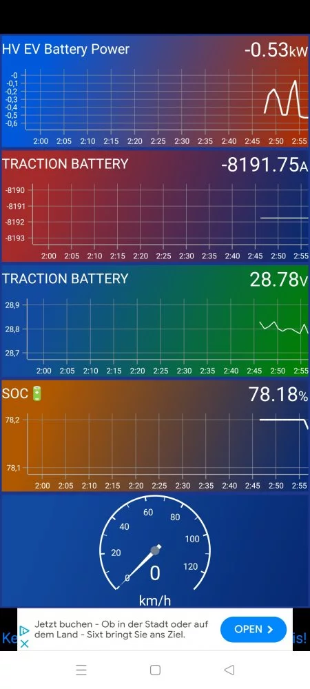

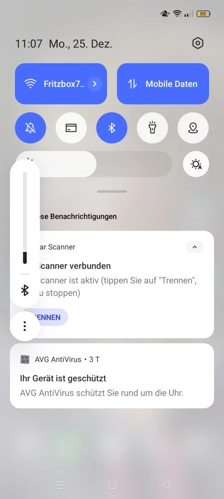

Das gleiche Problem hatte ich auch.Konnwei-Module BT 5.0 funktioniert nicht mit CanZe Plus .Ich habe mehrere Tage damit verbracht nichts .Dann im Internet mal gelesen mit Car Scanner von Google Store.

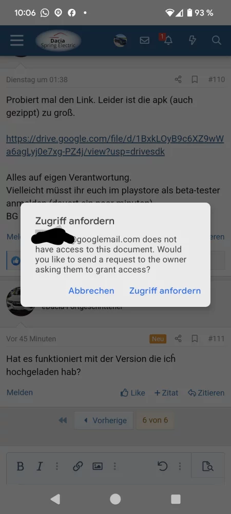

Probiere ich schon eine weile zum finden. Ich hab sie von damals aus dem playstore. (Also keine apk vorhanden). Brauch die apk ebenfalls für meinen Vater. Wenn ich sie hab geb ich bescheid!
Hmm, probier mal die playstore beta version zu installieren. Danach die apk von mir. Vielleicht geht es so.

Jedenfalls der CarScanner funktioniert, ich muss da nur noch den SoH finden. Jemand einen Tipp? 🤓
