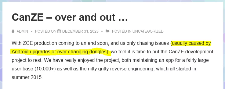

Das ging an mir wohl vorbei. Somit werde ich CanZE+ von meinem Händi löschen.
Gefunden auf: https[colon]//canze.fisch.lu/2023/12/31/canze-over-and-out/
Da https[colon]//canze.ro/index-en.html auf der Software von Herrn Fisch basiert,
wird es wohl nicht weiterhelfen.
Dennoch schade, daß da keine Weiterentwicklung stattfindet. Sinnvolle Programme verschwinden, Schrott läuft weiter.
