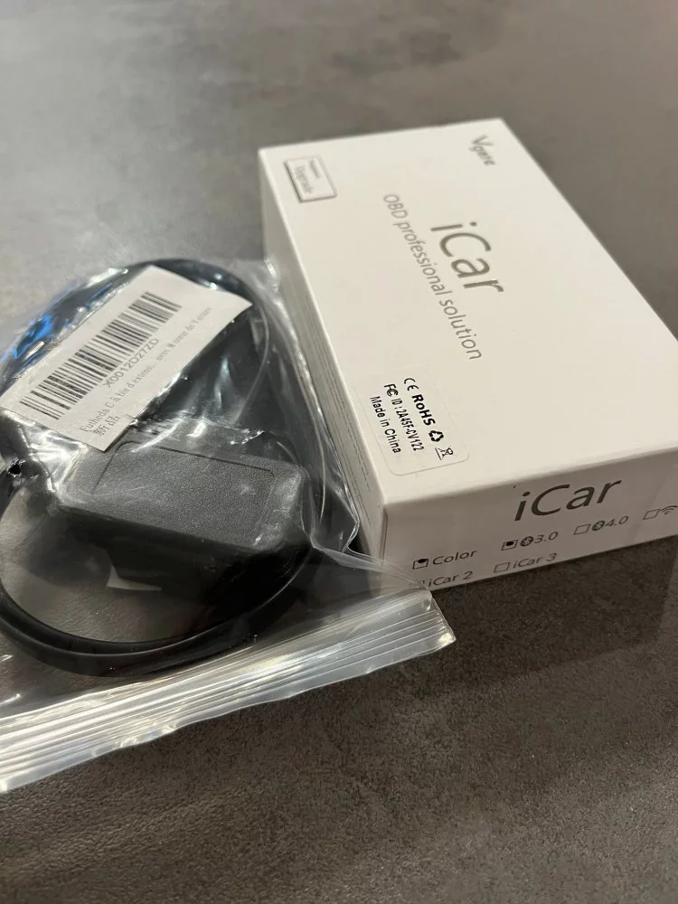

Meine Teile sind auch gerade geliefert worden.
Boah bin ich gerade genervt.
Ich habe gerade meine gesamte Mittagspause mit dieser Verlängerung und dem Adapter herumgeärgert. Inzwischen ist meine Hand sogar taub vom filmen (Frauchen hat das Stativ gemobst).
Fazit, die 10€ bzw. der unbeschriftete Schalter ist totaler Müll. Man sieht nicht ob aus oder an und wenn man Glück hat funktioniert der Schalter auch alle 3-4 Versuche mal und lässt sich einschalten.
Tja, der Adapter selber.... Er geht an, lässt sich verbinden, aber weder mit dem Handy noch der Androidbox bekomme ich Daten in CanZe rein, egal was ich anstelle. Update des Adapters hat auch nicht funktioniert.
Also wenn jemand sehen will wie ich mich eine ganze Zeit lang rumärgere dann lade ich die Videos gerne hoch ;-)
Aber mal im Ernst. Ich habe noch 1-2 andere OBD Apps ausprobiert, bei einer schien er zumindestens versuchen sich mit dem Auto zu verbinden. Gab es unter Android nicht noch eine App womit man einige Daten des Springs abfragen kann? Die würde ich dann noch einmal probieren und den Adapter samt Kabek fluchend auf die Rückreise schicken.
Update. Hatte noch die Car Scanner App auf dem Smartphone. Profil eingestellt und plötzlich bekomme ich da Werte.
Tja und nun... einmal CanZe geöffnet und plötzlich kommen da auch Werte... was ist das denn bitte?
Ich habe es dann versucht auf der Androidbox nachzustellen, aber da wurde es auch mit der Car Scanner App nichts.
Sehr komisch das Ganze.

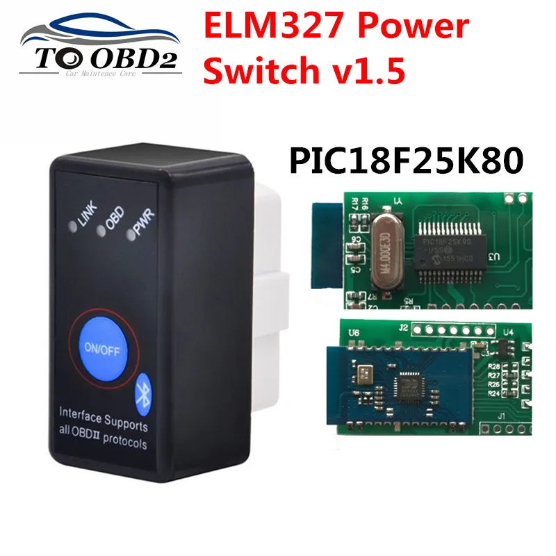

Guten Abend,
heute Abend habe ich nach langem Hin und Her CANZE PLUS das erste Mal zum Laufen gebracht. Es lag am Scanner/Adapter; oft sind die nur unsauber von den Verkäufern beschrieben.
Ich werde "meinen" Adapter jetzt nochmal bestellen. Gerne nehme ich noch ein paar mehr, wenn es hier Kollegen gibt, die sich welche wünschen. Der Adapter hat einen Ein-Aus-Schalter. Es handelt sich um diesen Adapter:
Ich warte bis zum Sonntag 28.04.2024 18:00 auf euer Feedback. Ich gebe sie zum Selbstkostenpreis plus Portogebühren ab.

meiner (dieser) is auch angekommen, funktioniert auf Anhieb - DANKESCHÖN
