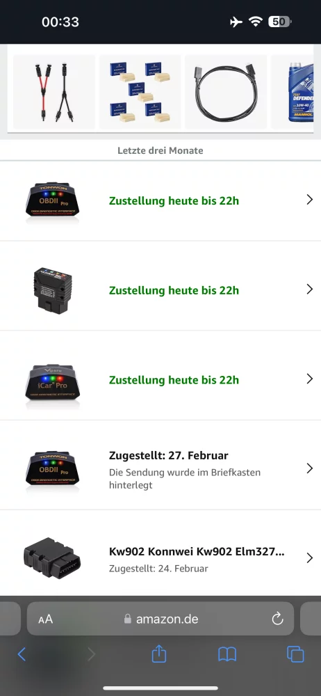

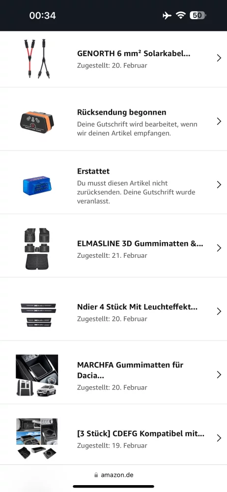

Also funktioniert die normale App nicht aus Playstore? Ich hab jetzt 5 verschiedene OBD 2 Stecker ausprobiert und keiner läuft auf dieser App
Okay mit BT 5.0 kam zu spät hier. Hab dann BT 4.0 jetzt geordert auch dieser funktionierte heute nicht ;(
Ja gut hab 3 neue bestellt mal sehen vielleicht klappt ja einer davon ansonsten muss ich wohl mal eBay nehmen. Bei Amazon gibt’s den nur ab BT 4 oder Wifi 😭
Leider ist die Qualität wie früher nicht mehr so gegeben. Ich hab vor 20 Jahren einen gekauft der läuft heute noch ganz gut, nur leider kein BT 😩
