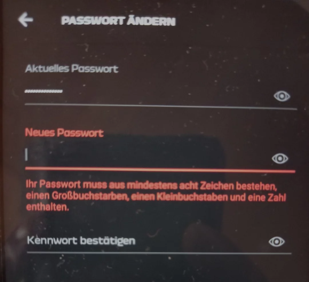

Danke Peter 👍 die APP habe ich installiert, sie funktioniert soweit, bis auf die Anmeldung, werde es weiterhin versuchen.IMG_20220808_172633.webp
Das PW von My Dacia kann nicht einfacher als z.B. Dacia678 sein...oder was kann sonst bei der Anmeldung falsch laufen?

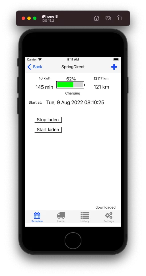

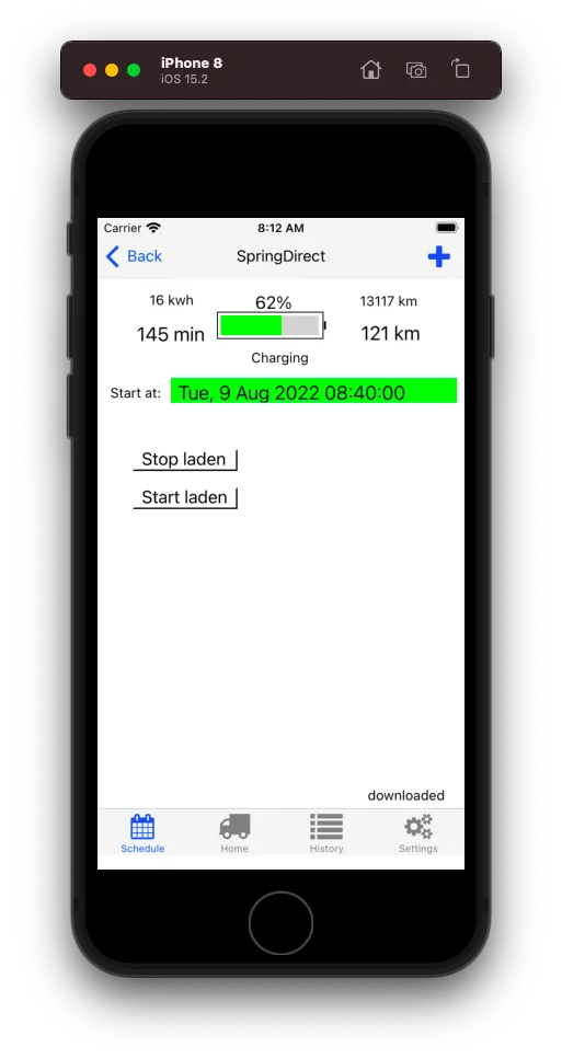

Timerfunktion zum Testen. Verbinden Sie das Auto mit der Ladestation und klicken Sie auf „Laden stoppen“. Das Auto ist jetzt bereit für den Ladevorgang aus der Ferne. Klicken Sie im Zeitplan auf Datum und Uhrzeit, um anzugeben, wann das Auto aufgeladen werden soll. Die Datum-Uhrzeit wird nun grün.
Bitte beachten Sie, dass diese Timer-Funktion nur zu Testzwecken dient. Android-Benutzer müssen die App für diese neue Funktion neu starten. iOS-Benutzer sollten die App über TestFlight deinstallieren und neu installieren.

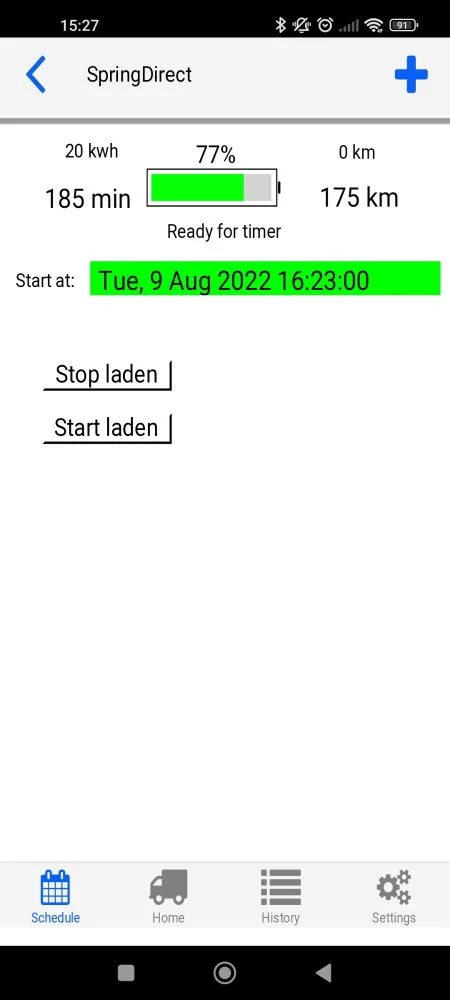

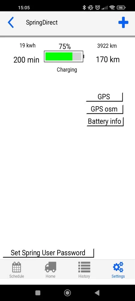

Did not work here at the Moment, the timer Funktion.
I test it later again.When i load there Shows nö loading. When i push th Button Battery Info then i get the Information on the Picture.
I can Set a new timer date but it never gets Green. Start loading and stop loading works on the app. Okay it worked, but it gets not Green. The time and date.
Now i tested again and put in time 15:28, but there stand 16:23 and IT didnt get on to load.
Tested again, now the App is dead
@TomHighflyer
Start the timer when you have the ignition on Then at least one command would arrive at the car. As long as the Dacia APP takes to execute the commands, it could be that it waits for the 12 volt control units
Geht das timer starten wenn du die Zündung an hast
Dann würde zumindest ein Befehl am Auto ankommen.
So lange wie die Dacia APP braucht um die Befehle auszuführen könnte es sein, dass sie auf die 12 volt Steuergeräte wartet
Evtl. Kann auch das helfen
Wenn man den Ladestatus abfragt und keine Änderung ist (nicht lädt ) den Befehl n mal senden je nach Empfang n= 10 zum testen mit 10s Intervall
