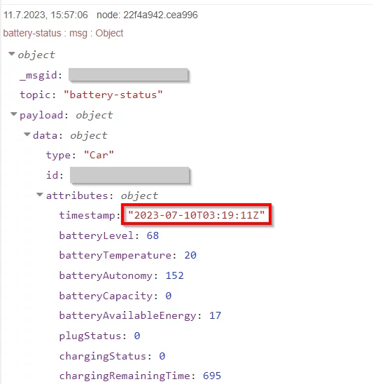

Dass die Dacia-App/API manchmal nicht richtig funktionier haben wir ja alle schon erleben müssen. Allerdings habe ich aktuell eine Konstellation, die für mich neu ist:
Es scheint, dass das Auto keine Statusupdates bzgl. Ladestand etc. mehr an Dacia schickt. Die Datenübertragungstaste im Auto ist an und leuchtet orange; Netzabdeckung ist auch vorhanden.
Das hat zur Folge, dass die offizielle Dacia-App sowie meine NodeRed-Integration zwar funktionieren, aber ausschließlich veraltete Daten anzeigen. Siehe auch angehängter Screenshot: Das Auto wurde heute (11.07.2023) mehrmals bewegt, der Stand der Daten ist aber weiterhin der 10.07.2023, 05:19 (umgerechnet von UTC auf MEST).
Daher meine Frage - evtl. auch gezielt an Leute, die ebenfalls eine NodeRed-Integration etc. nutzen:
Hattet Ihr so etwas ebenfalls schon mal bwz. funktioniert die Aktualisierung bei euch im Moment?
Ja, sowas gab es schon mal. Da wurde seitens Renault ein Schlüssel geändert.

Mit ner Schlüsseländerung hat das diesmal nichts zu tun (wegen des Themas war ich damals hier im Forum auch aktiv), sonst würde die App gar keine Daten anzeigen bzw. NodeRed einen Fehler bringen.
Aber mit der Info, dass du gestern noch aktuelle Daten bekommen hast, scheint es ja ein individuelles und kein generelles Problem zu sein.
-> ich mach mal bei Dacia ein Ticket auf.

@joma dann hast du scheinbar genau das Problem, dass ich Anfang der Woche auch hatte. (siehe auch meine vorigen posts hier im Thread).
Nachdem die Daten des Autos bei mir 2 Tage lang nicht mehr aktualisiert wurden, habe ich am Mittwoch ein Ticket bei Dacia eröffnet und 2 Stunden später ging es wieder.
Bin mir aber nicht sicher, ob das an meinem Ticket lag, denn gestern (1 Tag nachdem es sowieso schon wieder ging) habe ich eine Antwort mit typischem Standardantworten erhalten (app neu installieren etc...)
Am Besten einfach mal abwarten, evtl. Geht's bei dir ja auch nach 2-3 Tagen wieder. 🙂
