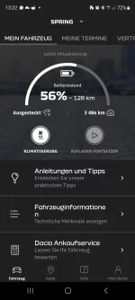

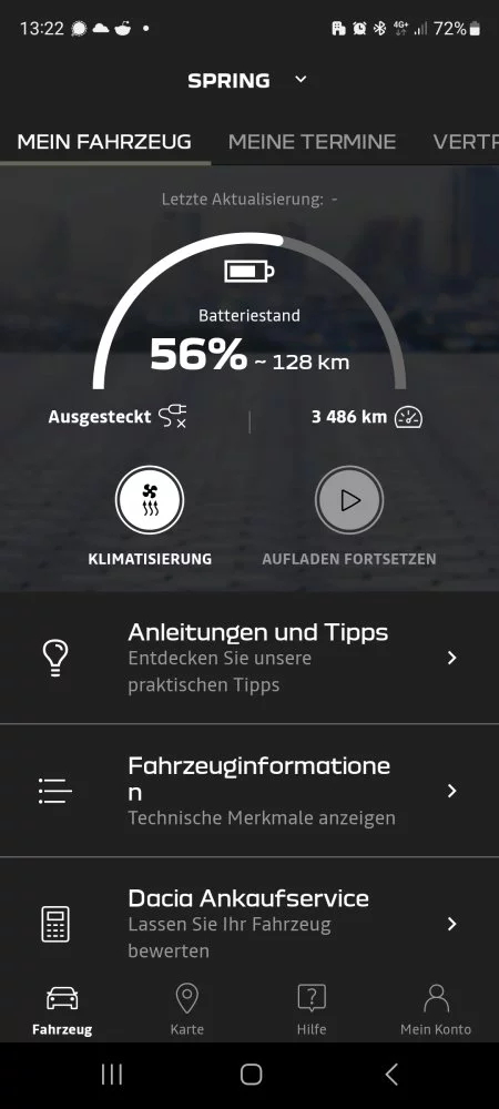

Mein Auto hängt gerade am Lader mit 8A und 1.74KW Leistung wird Strom in den Akku gepumpt. In der App geht die Anzeige % und Reichweite hoch. Die App behauptet aber das "ausgesteckt" ist.

Was sagt denn die ev-status app? Mit der kann man auch einstellen das bei einem gewissen Füllstand die Ladung angehalten wird.

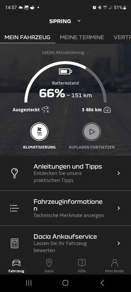

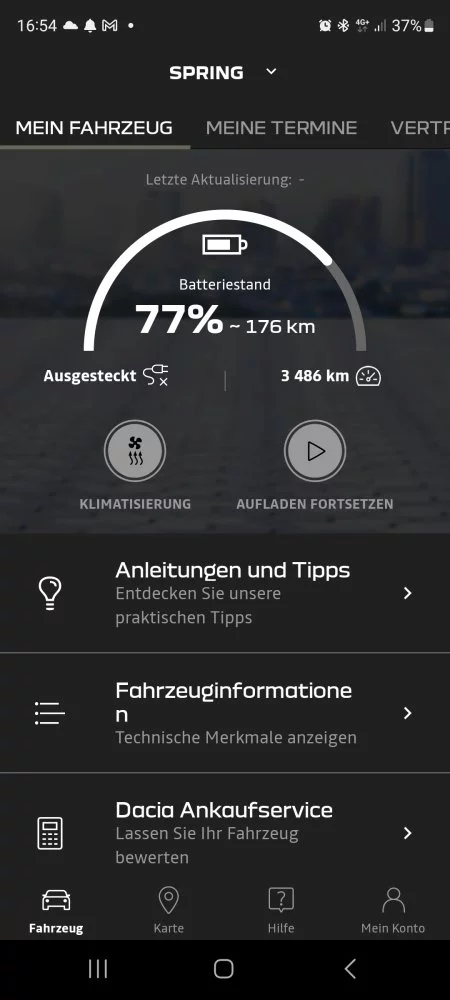

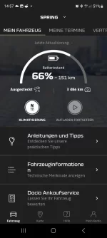

Der soll Aufladen bis voll. Er lädt auch. Aber für die App weiterhin ausgesteckt.
Sehr seltsam. Noch nie gehabt.

Bei dir steht auch oben hinter letzte Aktualisierung nix, evtl mal die App zum Seite neuladen zwingen?
Beim iPhone muss ich dazu die Seite einfach nach unten ziehen

das hatte ich schon mehrmals. Hat aber keine Bewandtnis. Einfach ignorieren :whistle:
Das ist aber der Grund warum ich EV Status nicht mehr nutze. Die App verwendet ja die Daten vom Renault-Server. Bei Nichtaktualisierung oder Falschmeldung funktioniert EV Status auch nicht richtig und beendet z.B. nicht mit dem gewünschten Ladestand...
