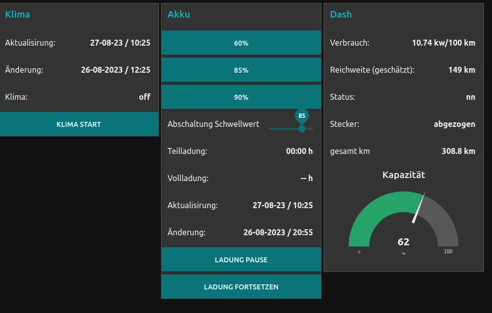

Für die Erkennung von Server-Probleme wäre eine Kontrolle mit einem alternativen Tool hilfreich.
Ich zeige mir die Werte vom ioBroker in der UI an.
Gut zu erkennen ist der letzte Zugriffe und die letzte Änderung. (Mein Polintervall ist 15 Minuten)

Die App hat seit gestern 18:00 bis heute morgen immer das gleiche Ergebnis angezeigt.
Für die Erkennung von Server-Probleme wäre eine Kontrolle mit einem alternativen Tool hihilfreich.
Deswegen poste ich ja hier, da ich keine Alternativen habe.
Davon abgesehen, ist seit dem 07.07 laut Google Play kein Update der App mehr erfolgt, wenn dann die App bis Dienstag noch funktioniert hat und ich auch so stige Probleme durch Neustart ausgeschlossen habe, bleibt für mich nur noch der Server und die Verifizierung durch das Forum.
Sonst noch irgenwelche erhellenden Ideen?
