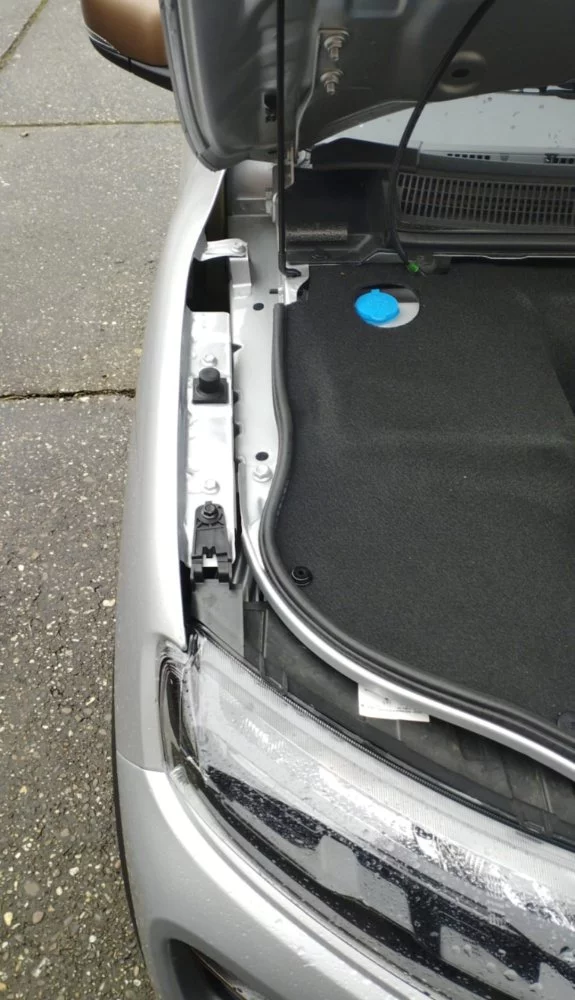

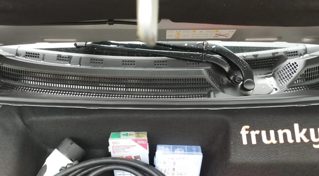

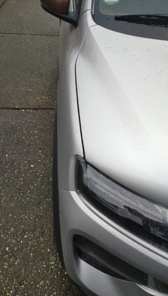

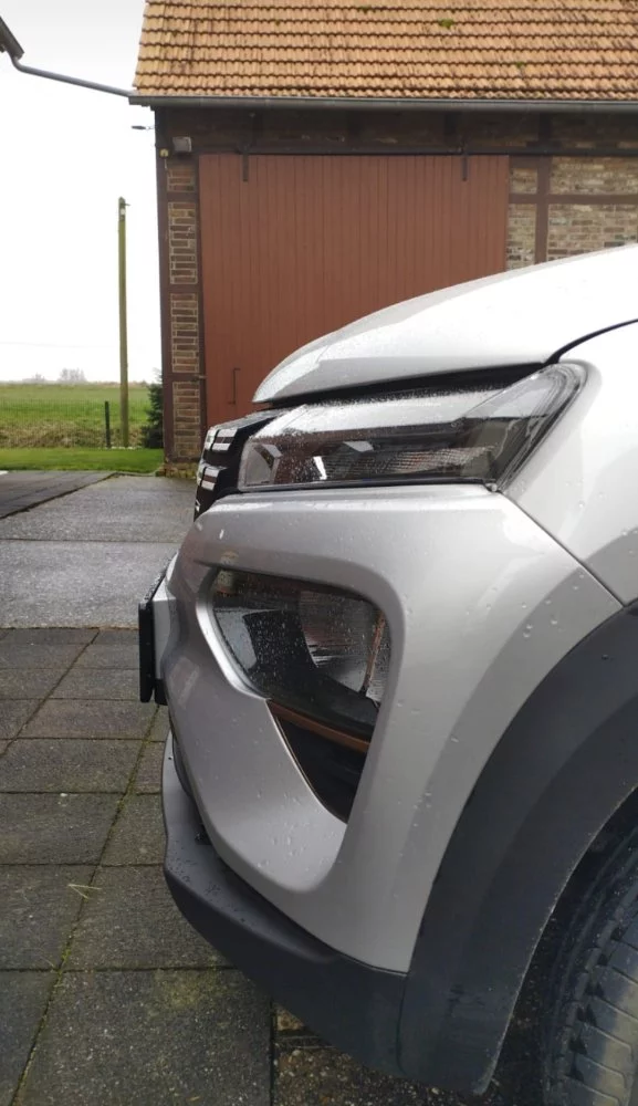

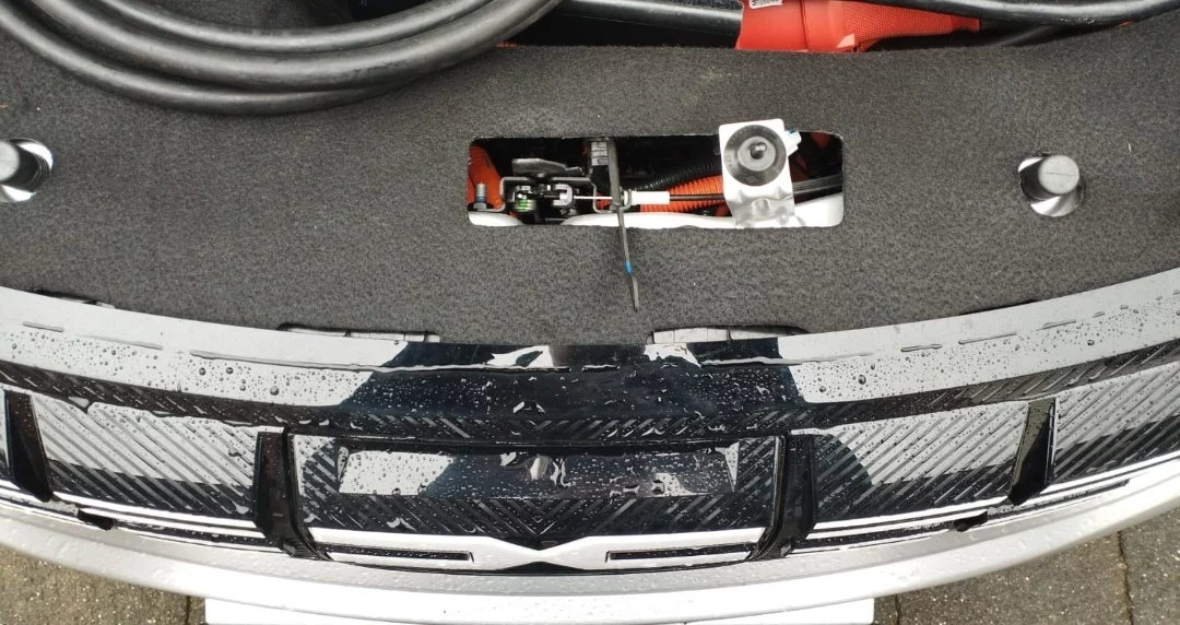

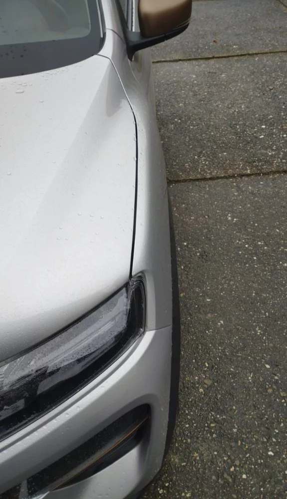

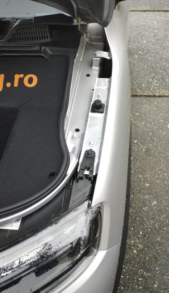

So direkt heute mehrere Regenfahrten gemacht und es ist super dicht mehr wie vorher was ja logisch ist die breite Dichtungshaube lässt kein Wasser mehr in den Motorraum zu 🤩😁😍

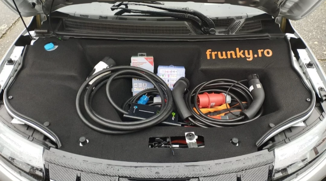

Beladung:
Original Typ2 Ladekabel
Meine Mobile Wallbox 10-32A
Adapter Kabel 16 A
Adapter Kabel Schukostecker
2 x Sicherungenskästen für jede im Spring verbaute plus diverse Dinge
Wagenheber 1,5 Ton mit Ratsche
Radkreuz (Hebel) mit 17/19,21/23 Wendenuss
Es kommt noch rein: Erste-Hilfe Set und Warnwesten und Mundschutz

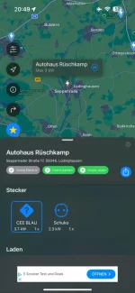

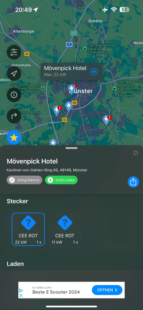

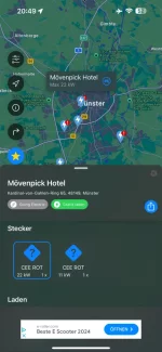

Unterschiedliche Möglichkeiten bei Bedarf auch am Hotel oder auf Messen, Einkaufsmeilen, Events … man kann ab Schuko Steckdose (die jeder im Haus hat) bis zu Kraftstromdose 32 A CEE Strom laden in der Form meistens kostenlos ✌️
Hier nur beispielsweise

Mobile WB nicht gerade aber einen leistungsfähigen Ladeziegel habe ich immer dabei. Man kann halt nie wissen was so kommt. Ich bin aber auch öfter auf weiteren Strecken unterwegs.
Ich wette mit dir das du in jeder Gastronomie Strom erhältst wenn man fragt, falls sie keine Wallbox haben und sonst liegen bleiben würde!
Natürlich wenn man dann auch essen geht 😅
Aber auch in ländlichen Umgebung wie Höfe und Co wird man zur Not überall laden können
