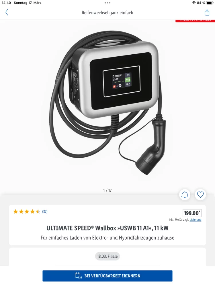

Lidl verkauft ab morgen wieder die Wallbox mit 11 KW für 199€.
Das ist ein sehr guter Kurs.

Bei Lidl ansehen oder kaufen und ansehen....und dann hier beschreiben!
