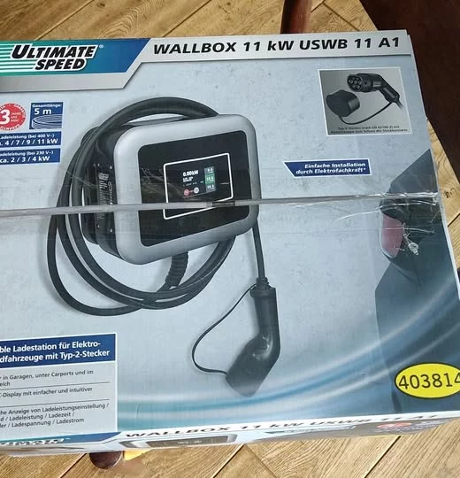

Vor ein paar Tagen bei Lidl für 99,49 Euro ergattert, weil gerade durch Zufall entdeckt.
