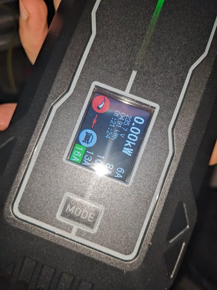

Hab nun den Ziegel auch 1h 20min dran gehabt, alles gut, gerät hat 4,91kwh angezeigt, mein Messgerät wo ich sonst immer dazwischen hänge hat 4,9kwh angezeigt, Ruhe Strom braucht es nur ca 3 Watt, das von Dacia ca 5w
Respekt das hätte ich nicht gedacht. Hat ja ein Display und dennoch weniger Verbrauch.
So schaut's aus
