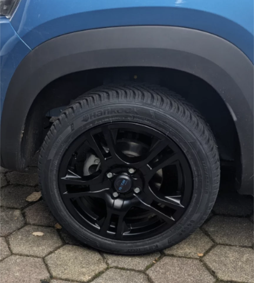

Ich habe 175 55 15x drauf auch mit ABE
175/60 ginge glaub auch aber der reifen wo wir wollten hätte es nicht gegeben
