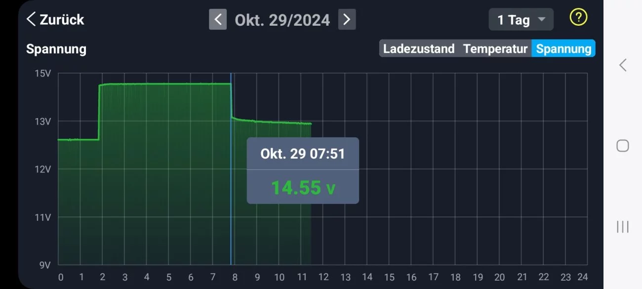

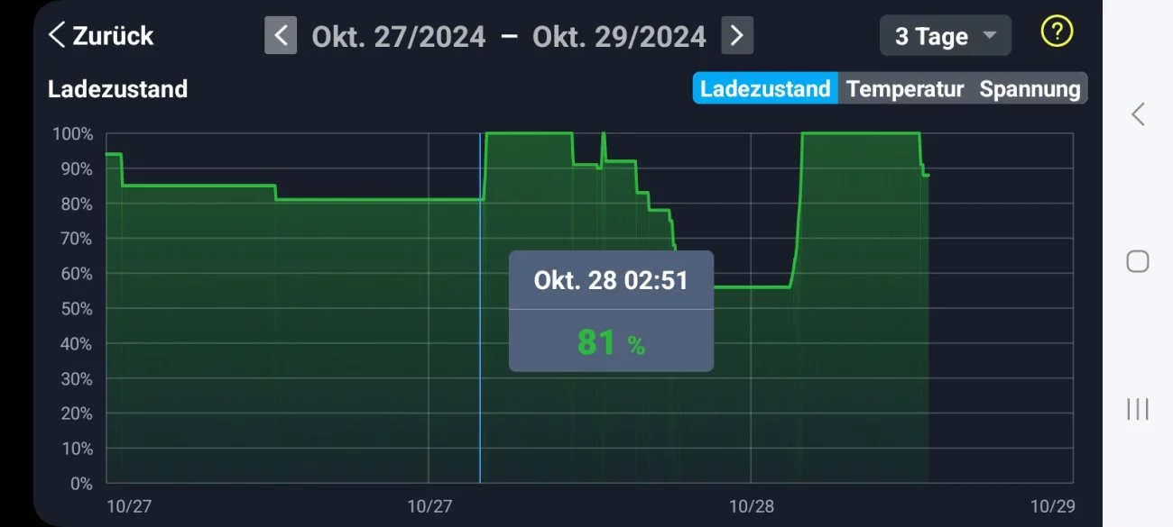

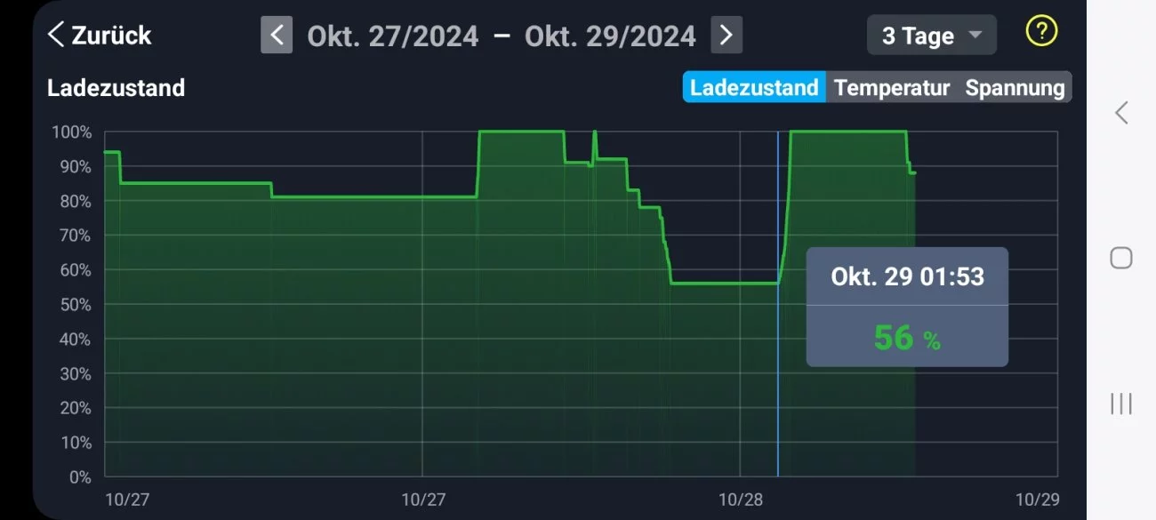

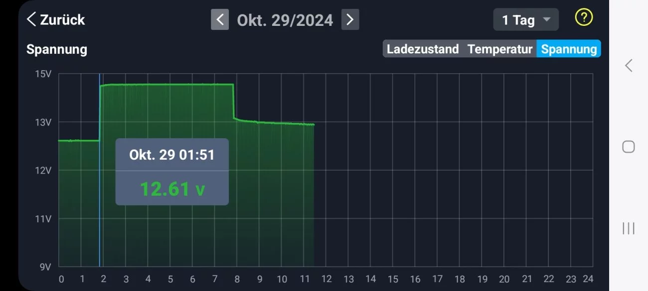

- Einschaltzeit noch keine verlässliche Vorhersage möglich...macht nix...läuft...obwohl ich einen heißen Tipp hatte...ca 19:35h...Wette mal verloren.
19:35 Uhr hat nicht geklappt weil die Spannung ja sogar um 20:30 Uhr noch mit 12,67V (>ca.12,54) zu hoch war. Warum es dann schon 6h später lud: keine Ahnung. Erfahrungsgemäß sind es meist (aber nicht immer!) 8h nach dem letzten Abstellen/Event.
hat schon mal jemand dem Spring eine 12V LiFe Bakterie verpasst? In der Bauform der original Hongkongfui Bakterie hätte Li ja locker 100Ah. Die Li's haben ja ein eingebautes BMS, was sie als Bleiersatz ja prädestinieren soll. Ich nutze seit 3 J eine LiFe im Motorrad, ohne Probleme, die Selbstentladung ist quasi null.
Nachladen 6 ...schon nach 23 Stunden 🤔...erstaunlich...Spring-extreme 🦾🔌
Inzwischen haben sich einige Parameter angereichert, fühle mich reich an Informationen , doch es wird schon abspruchsvoll, alle offensichtlichen Einflüsse zu berücksichtigen, z.B.

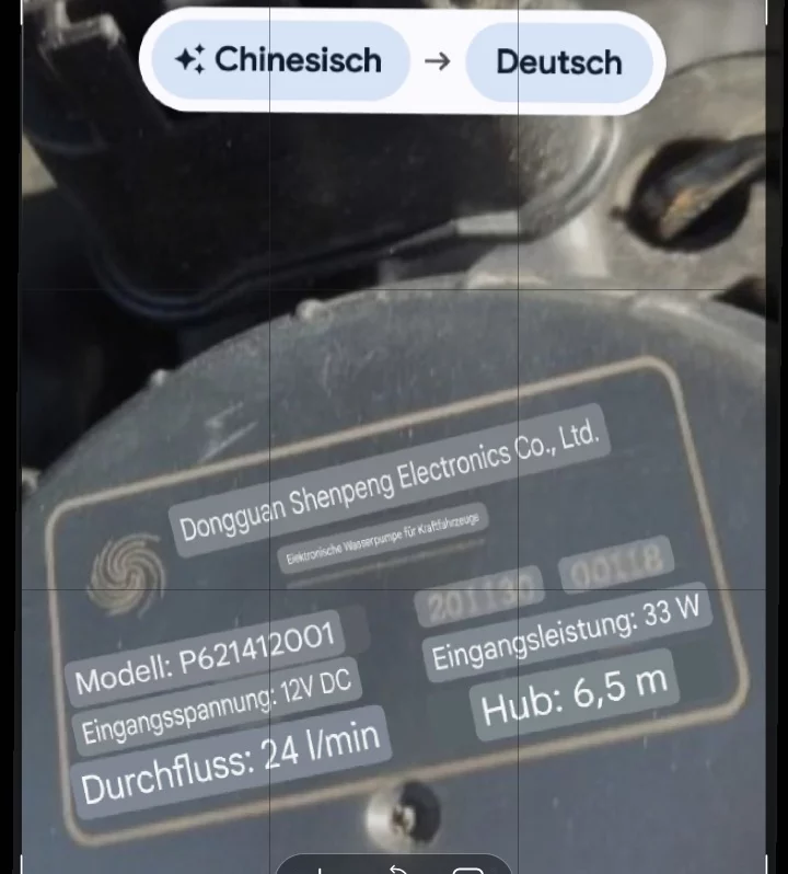

● Elektrische Wasserpumpe , vorne rechts unten, habe ich ertappt...als es sehr ruhig war, dass diese läuft bei " erhöhtem Stromverbrauch ".
Kenndaten mit 12V DC 33W, siehe Typschild ...

Ich vermute dass er zeitweise einen Verbraucher wie die Pumpe einschaltet um die Spannung zu prüfen, da diese Prüfung nur unter Last sinnvoll ist. Das sind dann die kleinen Ausschläge nach unten die in regelmässigem Abstand bei eurem Deluxe Bentley erfolgen, und wenn die Spannung dabei zu sehr absinkt, lädt er beim nächsten Test nach.
Wenn Du diese peaks bei Deinem Early-Spring nicht hattest, ist dies natürlich ein hartes Indiz dafür, dass keine Prüfung und damit auch keine Nachladung im Stand erfolgt.
Da der Beginn der Nachladungen bei mir quasi immer mit den peaks in zeitl. Folge zusammenfallen, bin ich überzeugt, dass es einen Zusammenhang gibt.
