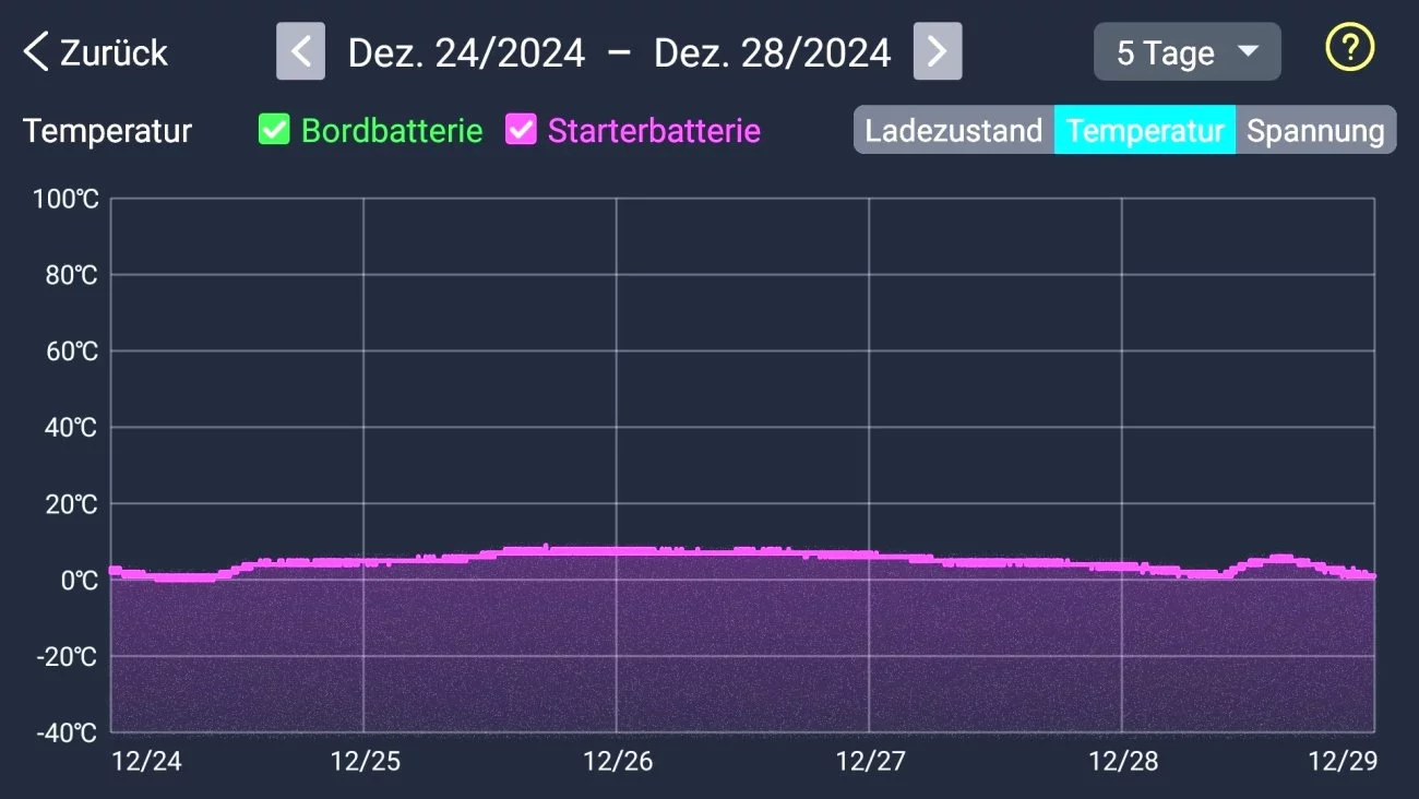

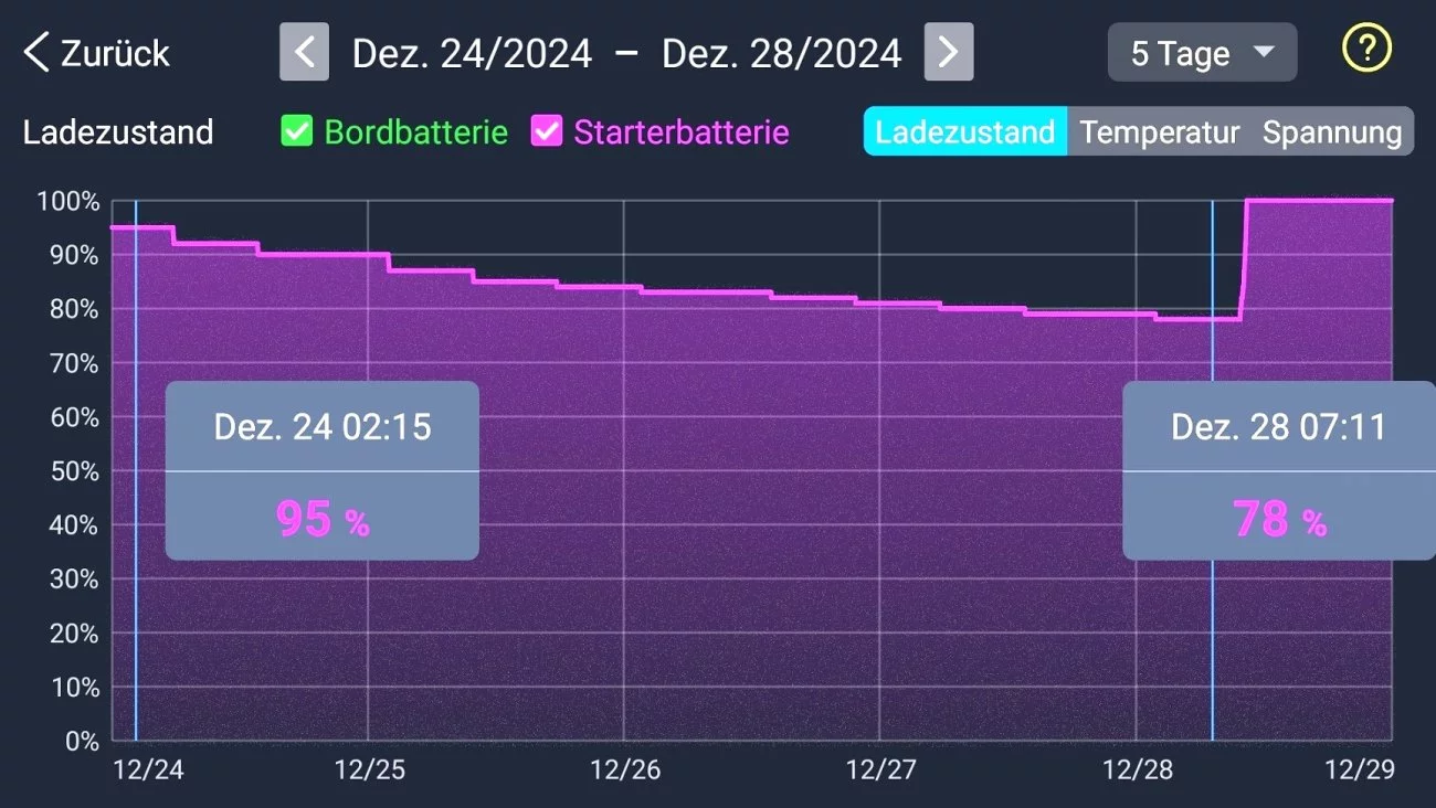

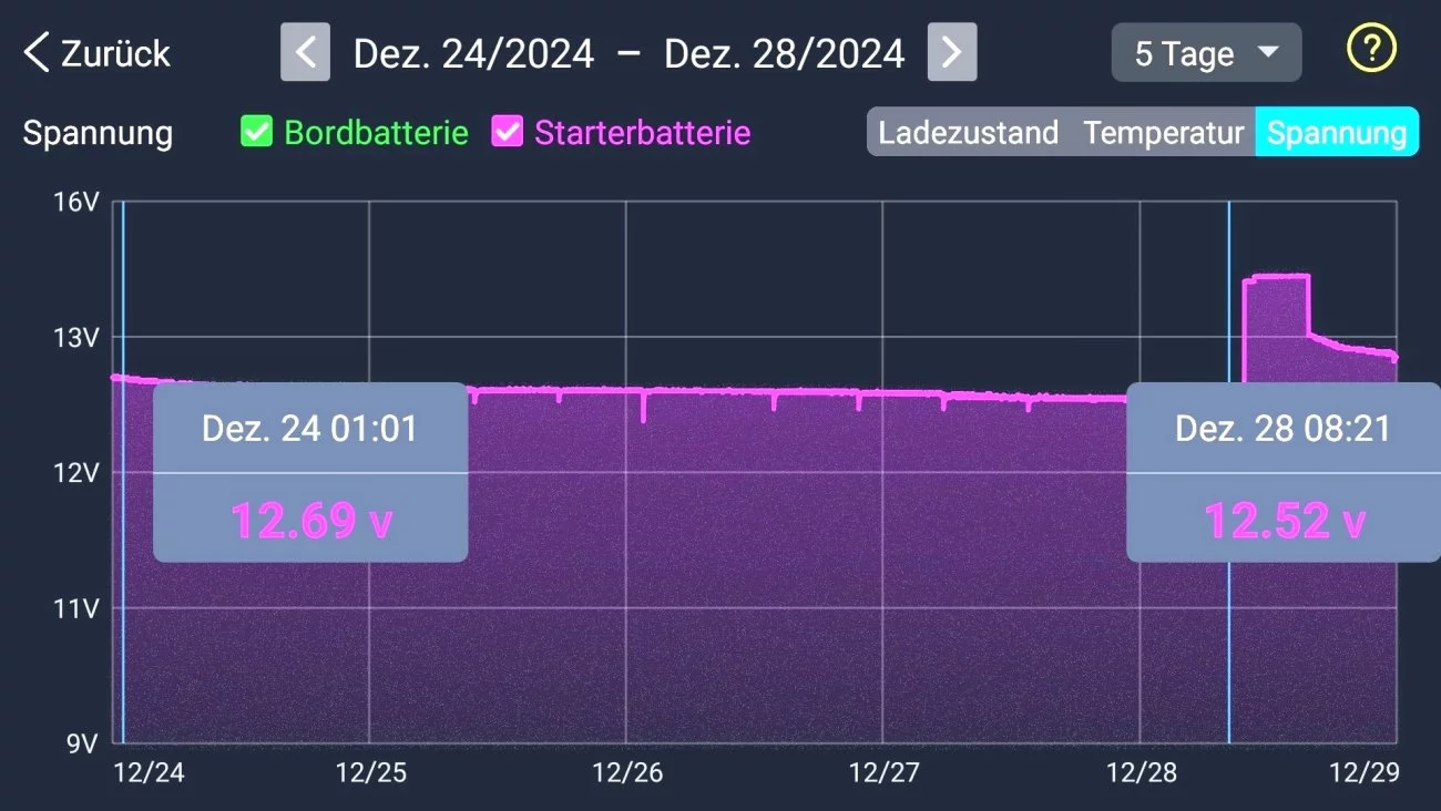

Innerhalb von 4½ Tagen ließen sich 12 Prüfspikes beobachten in 8 – 12 stdl. Intervallen, die 12 V-Batterie hat infolgedessen 17 % ihrer Ladung verloren (-0,17 V), also 1,4 % pro Spike. Der SOC der Traktionsbatterie ist laut My Dacia App hiervon bislang unberührt (76 %), bei längeren Standzeiten beträgt der SOC-Verlust 1 – 2 % pro Woche. Dass die Traktionsbatterie die 12 V-Batterie autonom am Leben erhält, finde ich prima!

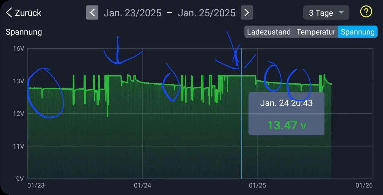

Bei den 2 Pfeilen Oben wird irgendwann in der Nacht nachgeladen. Die kleinen eingekreisten dürfte die Überprüfug sein.
Vor dem längerem laden ist ein Ausschlag nach unten. Das könnte der Bremskraftverstärker sein. Teste erst seit 3 Tage.
Anhang anzeigen 16327Bei den 2 Pfeilen Oben wird irgendwann in der Nacht nachgeladen. Die kleinen eingekreisten dürfte die Überprüfug sein.
Bist Du Dir sicher, dass die Nachladungen nicht während normalen HV-Ladungen stattfanden?
Eine normale reguläre Nachladung während eines 8h Rhythmus ist es sicher nicht. Sonst würde mit 14,4V nachgeladen. Das ist hier nicht der Fall und auch der Abstand zu den Fahrten zuvor ist zu kurz.
Daher könnte es sich hier tatsächlich um einen undichten BKV bzw. die UD-Pumpe in Aktion handeln. Währenddessen mit 13,5V gepuffert wird.

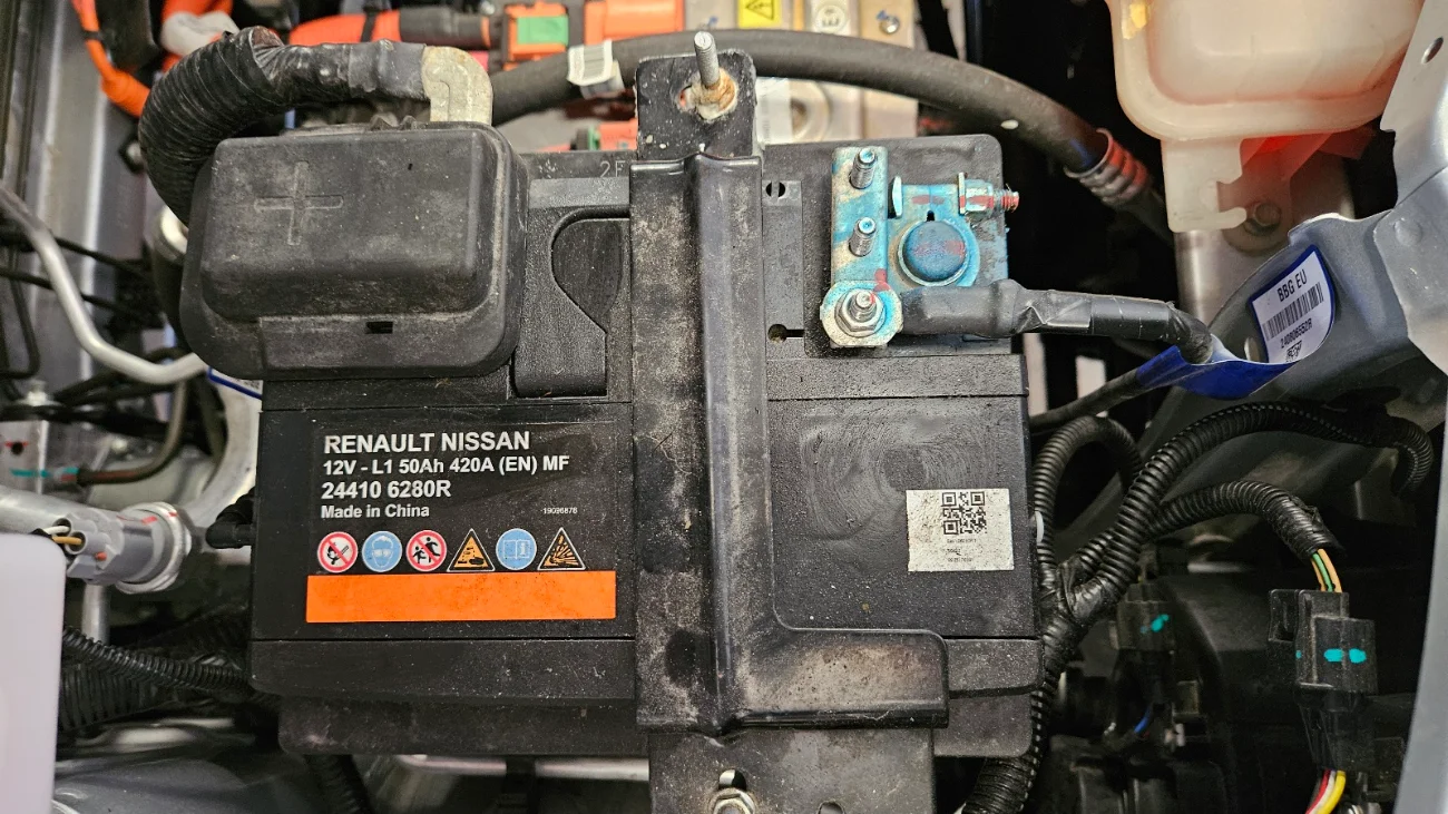

Bild - Original Batterie.
Meine gast ja ziemlich aus.
Momentan messe ich noch um ein Fehler im System auszuschließen.
Die neue Blei-Gel-Batterie steht schon in der Garage.

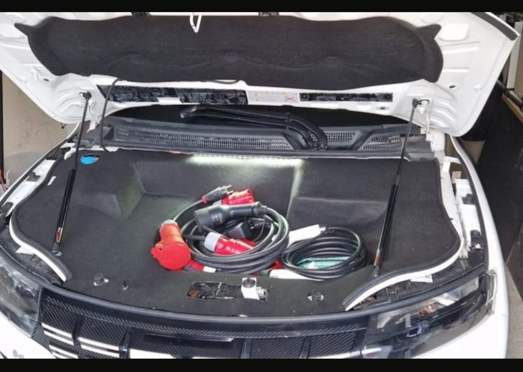

Ist das oben mittig eine Frunkbeleuchtung? (ggf. ebenfalls gestohlen ;-)
Cool!!
Das ist doch nicht Deiner! Du hast das Bild gestohlen,
Fuchs, "du hast die Ganz" schnell erkannt ...hatte ich mich damals auf Ebay-Kleinanzeige für dieses kleine, gut ausgestattete Dacia Spring Fahrzeug mit reichlich Zubehör/ Schrunkbeleuchtung, XXXXL motorhauben-DÄMPFER u.A interessiert...mit vielen Bildern eingestellt, klasse.
