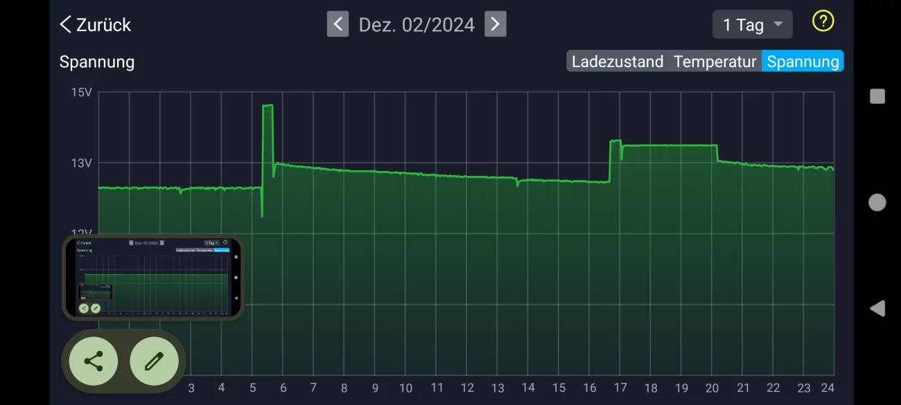

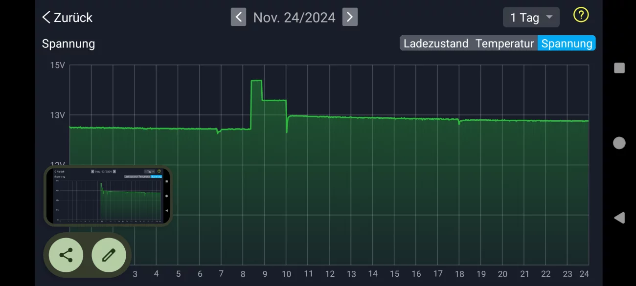

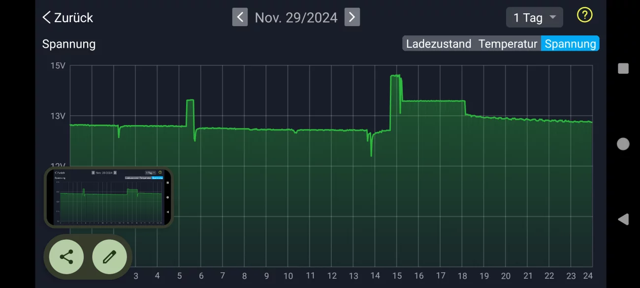

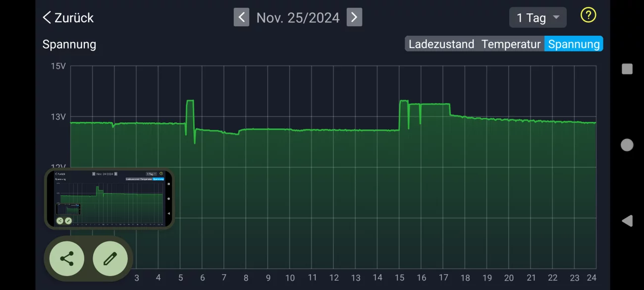

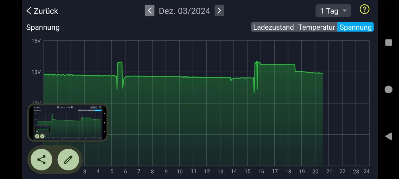

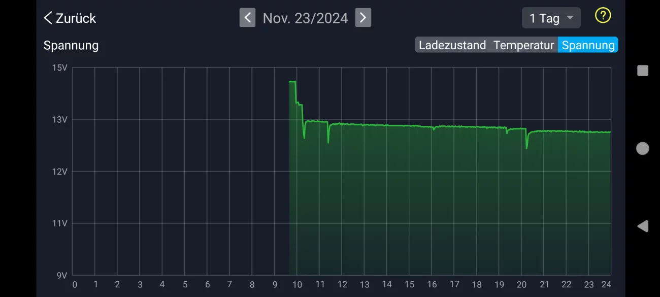

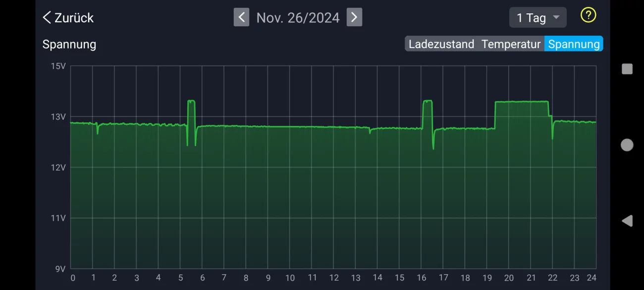

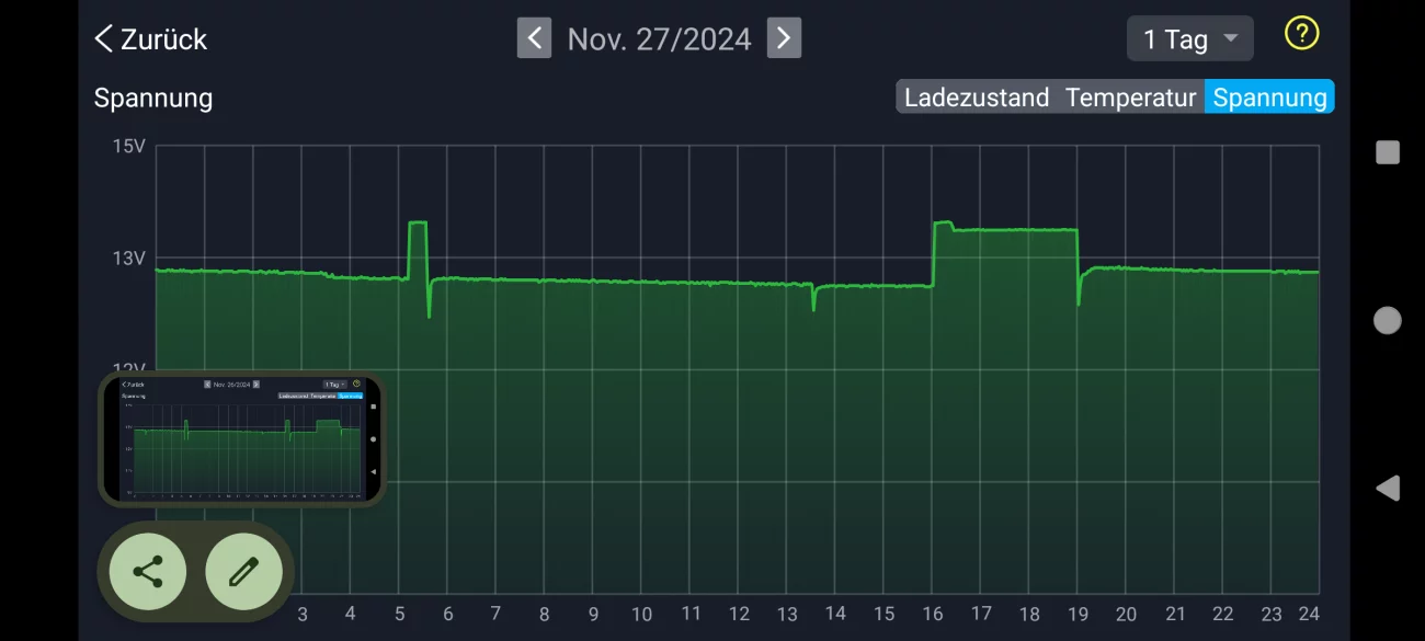

Ich möchte da mal ne Serie hier lassen.
Ich kam zwar erst kürzlich dazu, obwohl ich die HW schon länger hier liegen habe. Die liebe Zeit, die man gerne hätte und so...
Samstag (Tag der Montage):
Sonntag:
Montag:
Dienstag:
Mittwoch:
Donnerstag:
Freitag:
Samstag:
Sonnatg:
Montag:
Dienstag (für heute konnte ich nichts mehr Anhängen):
:rolleyes:

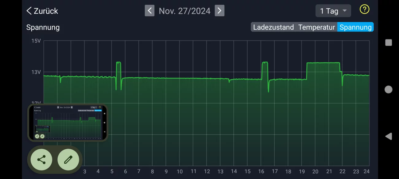

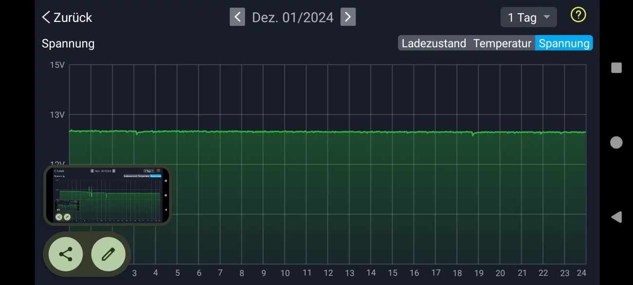

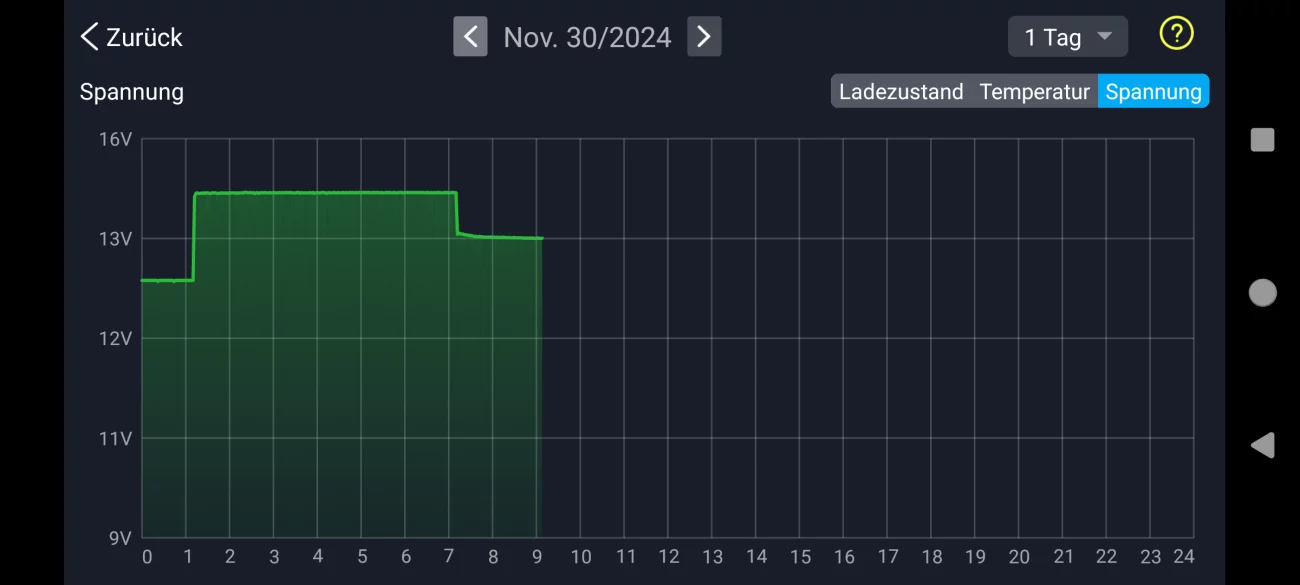

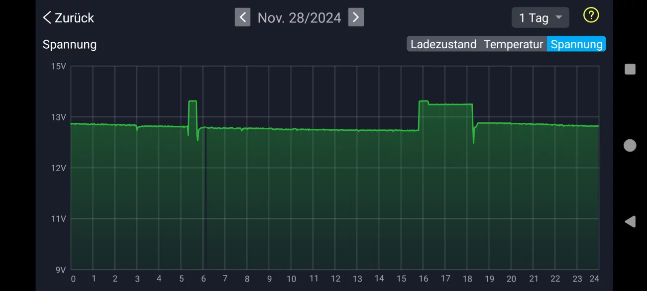

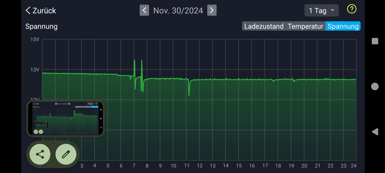

1. Ich Lade das Auto jeden Tag (~48% -> 64% SOC)
2. Es steckt mehr Intelligenz hinter dem als angenommen:
- Es wird nicht unbedingt immer mit 14,4V geladen
- Es scheint mir abhängig von der Boardspannung zu sein, ob 14,4V oder 13,3V
3. Die zwei kurzen am Samstag morgen war ich kurz Einkaufen um die Ecke.
4. Spannungsmessung immer alle 8Std kann ich nicht unbedingt bestätigen.
Folgend im nächsten Kommentar noch der Screenshot von heute samt der .csv zur Auswertung.

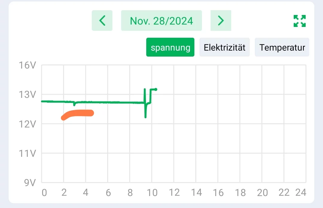

Dienstag:
Die .txt Dateien bitte in .xls Umbenennen, da ich die sonst hier nicht Posten konnte!

In meinen Augen zeigen der 26. und 27. Nov. einen deckungsgleichen Kurvenverlauf !?
Muss die App kurz gehangen haben...
Werde mal sehen, ob ich das morgen noch mal neu darlegen kann.

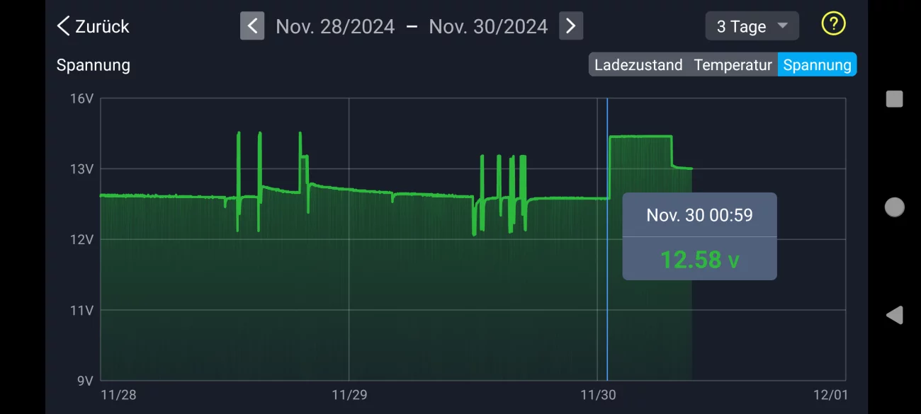

Hallo @Rainer K. ,
Auch ich beobachte die BM6 Ladespannungsverläufe:
●Neue Versuchsanordnung incl. TEST VARTA Batterie ist gerade:
- Dacia Spring verschlossen abgestellt, also mit Funk -🔑 verriegelt:
Pauschal auffällig sind die üblichen Erhaltungsladungen während der Benutzung,
Seit mehreren Tagen ...keine Nachladung aus dem HV- Akku.
...beobachte weiter.
● nächste Versuchsanordnung wird der DC Abgriff mit der Messzange direkt vor dem Inverter an einem der orangenen Leitungen [ plus od minus], um zu sehen, welche Last während des Nachladens abgerufen wird:
Setzt sich zusammen aus dem Lademanagment, Prozessorleistung des Unit xyz plus Wasserpumpenlauf u.a., denn so summieren sich doch diese bisher nächtlichen Verluste wohl grob zusammen...
Weiter beobachten...
Lg 🌲

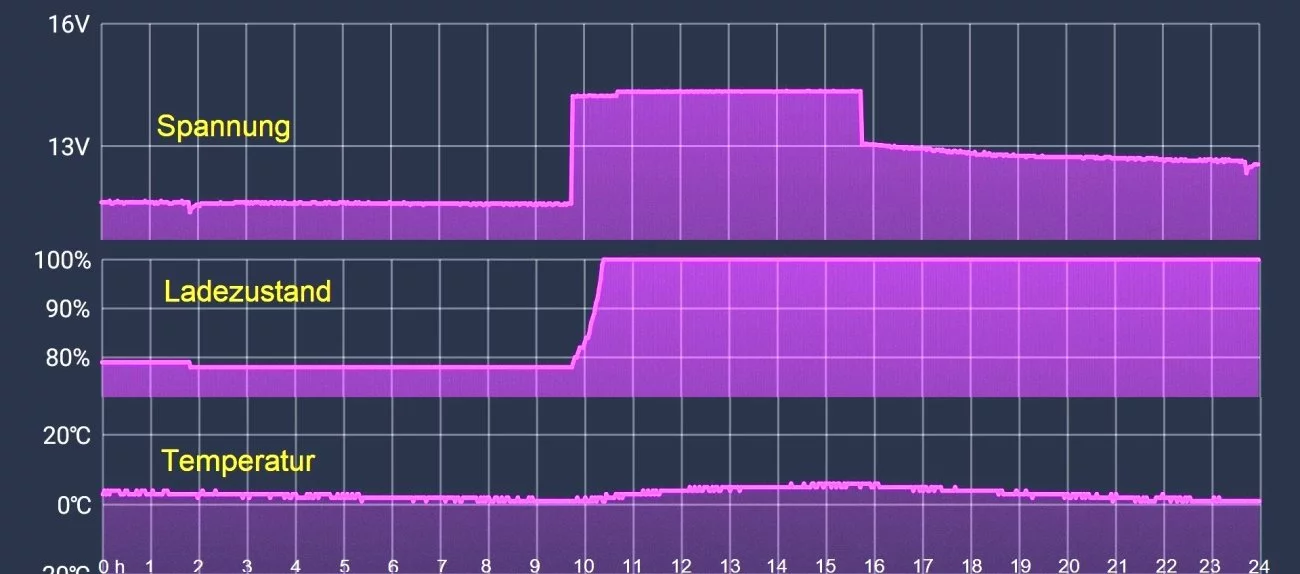

Nach verdienter Ruhepause während besinnlicher Feiertage hat unser Spring tatsächlich eine Spontanladung seiner 12 V-Batterie offenbart, Dauer 6 Stunden, Ladungsanstieg von 78 % (12,5 V) auf 100 % (13,0 V), Ladungsspannung 14,3 V.

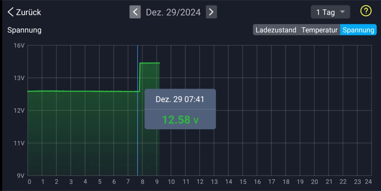

Meine Batterie lädt auch jetzt gerade eben nach.
Ich kann von aussen keinerlei Geräusche wahrnehmen, die lauter als die Umgebungsgeräusche wären:
Aktuell -4°C
Normal...wenn dazu der SOC in% und Restkilometerstand bekannt gewesen wäre , also zum Zeitpunkt des abgestellten Auto vorher, und nun nach dieser normalen 12V Hilfsbatterie- Nachladung aus dem HV Akku.
☆ Leider läuft dabei die elektrische Wasserpumpe, nahezu geräuschlos, mit. Es entsteht nach 6 Stunden eine Differenz bis 3% SOC oder 6 km weniger !?
