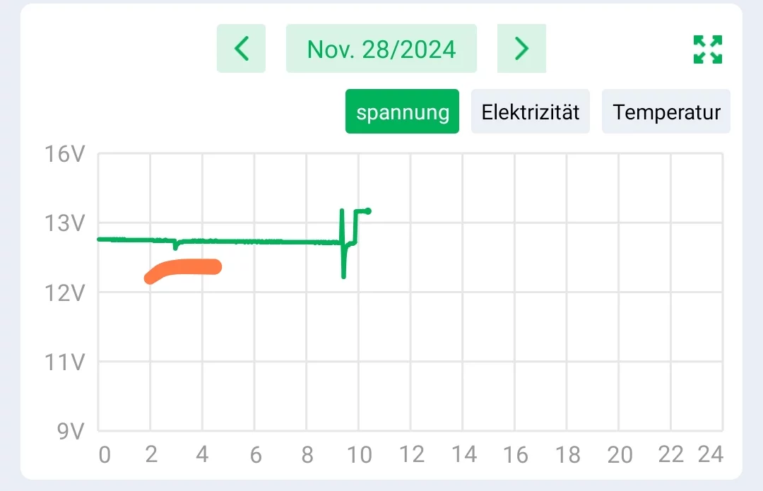

Normalerweise lese ich die Werte ja morgens ab. In der Zwischenzeit wurde das Auto weder berührt,
noch über die App angeschwatzt. Meine Batterie hatte gestern unterdessen fast 12,55 V erreicht.
Gehe ich also eben durch die Garage und höre ein leises Summen, und das kommt aus dem Spring
Motorbereich. Die Wasserpumpe ! Wo ist das Handy ... Gefunden, BM6 aufgerufen und da steht Batterie
Spannung 14,32 V. Aloisius hatte Recht. Tatsächlich ladet der Spring von Anfang an (11/21) die 12V
Batterie aus der HV-Batterie im Stand nach. Und meiner war einer der ersten im Benelux da eigentlich
als Vorführfahrzeug für den Vertrieb gedacht. Da die Franzosen zuerst über die scheinbar fehlende Funktion
berichtet haben, scheint die Business Version das noch nicht gehabt zu haben.
Er lädt immer noch, so dass ich das Diagram nachreichen kann. Somit sind die Vampirverluste geklärt,
und externes Nachladen absolut unnötig. Wenn die 12V Batterie beim Spring versagt, ist sie einfach mausetot.

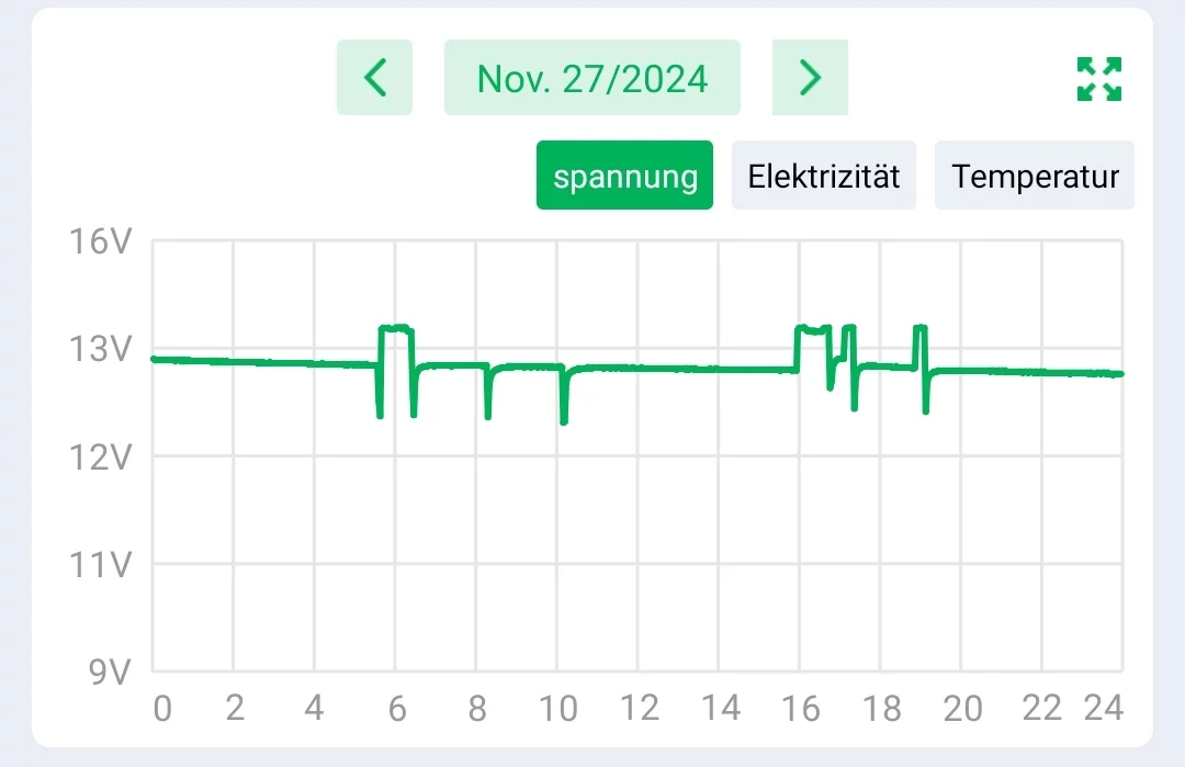

Interessant dabei vor allem, er prüft regelmässig im 8 Stunden Abstand und lädt dann auch während rund 6 Stunden nach. Der Kleine ist ein Pedant. Er hat bei mir etwa 2,5% der HV-Batterie verbraucht, wenn ich das auf 6 Stunden nehme, dann lädt er mit einem Strom um die 10 Ampere nach, alles logisch.
Jetzt hatte ich diese Prüfung schon mal vor mehr als 2 Jahren gemacht, mit dem selben Messgerät, und da wurde er nicht auffällig. Vielleicht zu früh berührt ? Und auch das Summen im Stand habe ich gestern gegen 19 Uhr zum ersten Mal gehört, vielleicht nie darauf geachtet, denn es ist auch sehr leise.

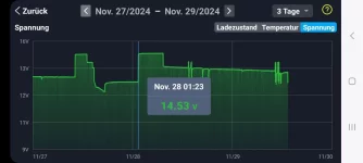

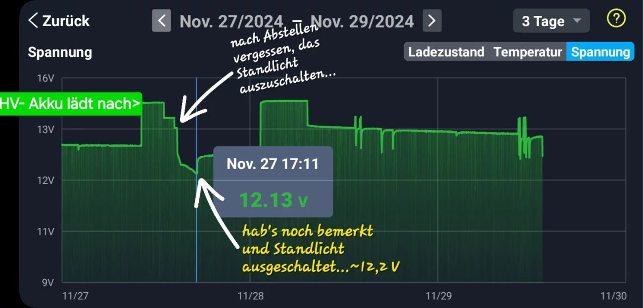

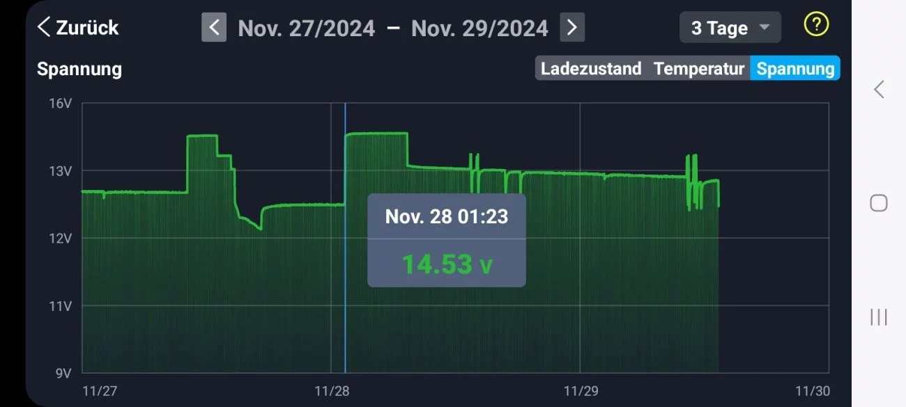

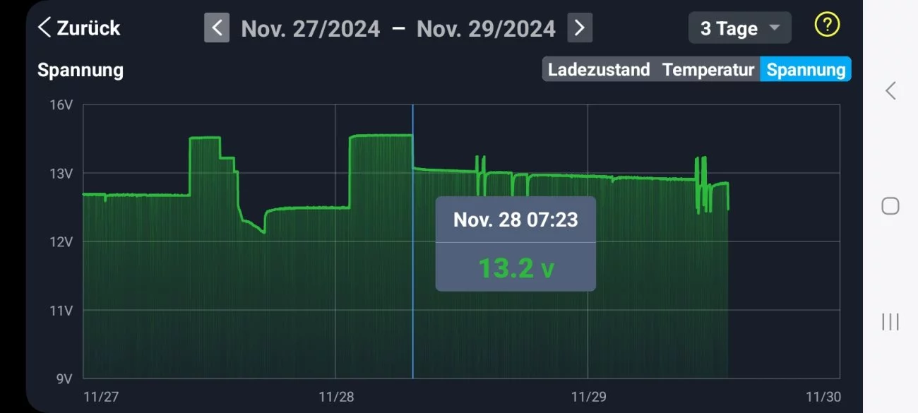

...wieder mal beobachtet, wie im Dacia Spring über die 12V Behelfsbatterie eine ständig aufgelegte Überwachung mit Test- Peak oder 6- Stunden Nachladen gepflegt wird...da hatte ich aus Versehen das Begrenzungslicht, im Stand angeschaltet, vergessen...
🔋...Hatte sogar während des HV Nachladen ...Wasserpumpe hörbar...das 🚗...zum Fahren(!) benutzt, führt natürlich zum Abruch , dennoch wird während des Fahrens eine kleine Ladespannung , ca.13,5 V realisiert...

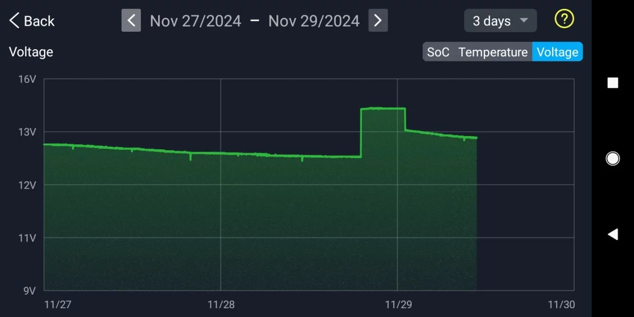

Sehr komisch... mein 21' er prüft zwar lädt aber nicht... hier nur ein Beispiel zur Veranschaulichung was jedoch die Regel ist, ohne Ausnahme
Anhang anzeigen 15571Anhang anzeigen 15570

Versuche mal ihn stehen zu lassen bis die Spannung der 12V Batterie unter 12,5V sinkt. Da ich ja einen der ersten EU Auslieferungen habe, bin ich jetzt überzeugt dass alle Springs dieses Verhalten haben. Mit der Ausnahme Business Version die auch in Deutschland verkauft wurde/wird und eher eine frühere Ausführung in Frankreich war. Die Rückläufer der Vermieter werden jetzt auch in Deutschland verkauft.
Bryan,
der Verbrauch ist logisch da er etwa 10 Ampere Nachladestrom entspricht. Für eine feste Zeit absolut normal da er ja keinen Trickle Loader verbaut hat. Somit alles im Rahmen.
