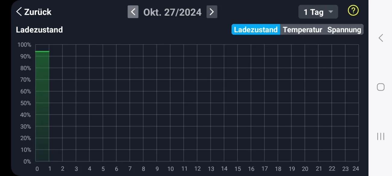

● Nachladen 1
nachverfolgt...

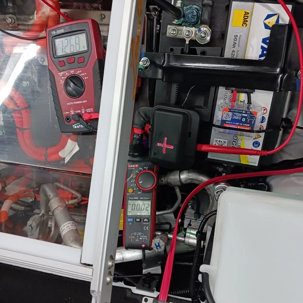

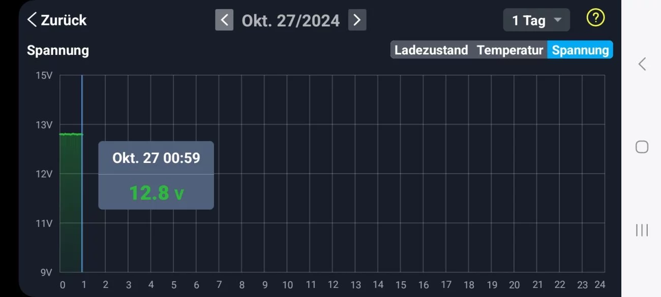

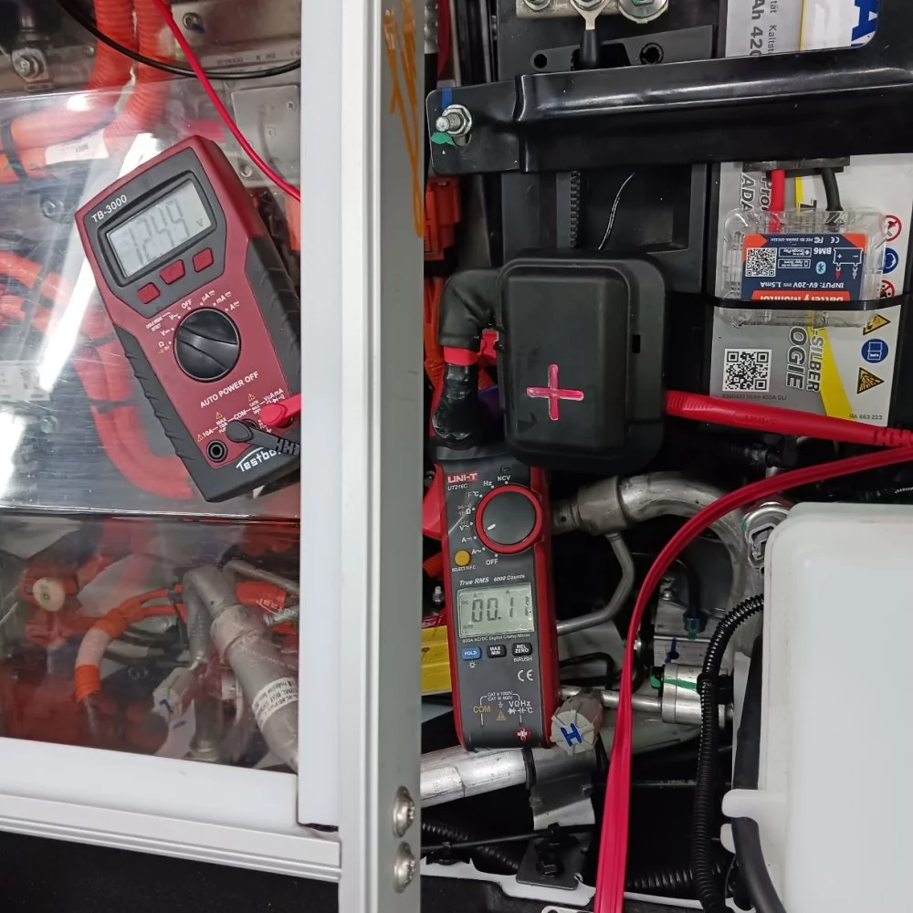

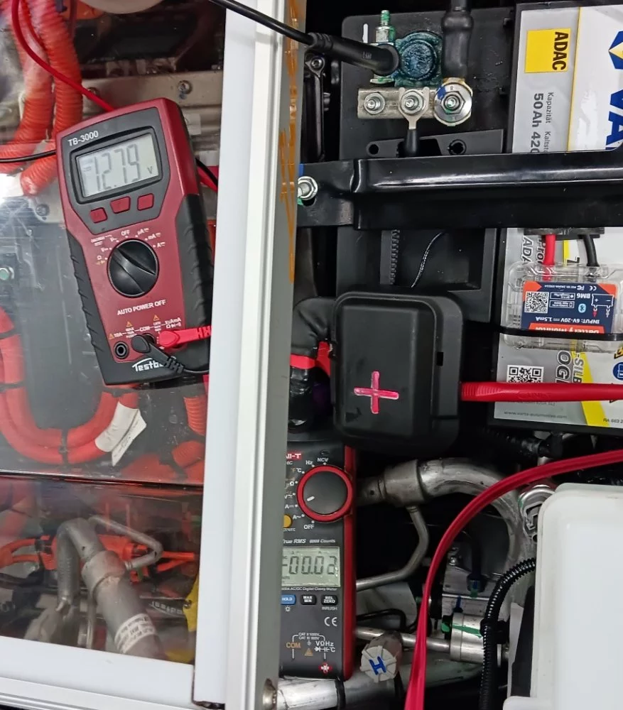

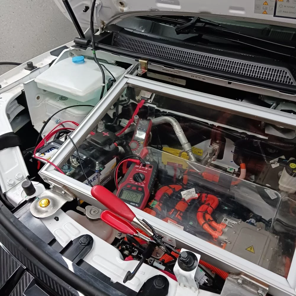

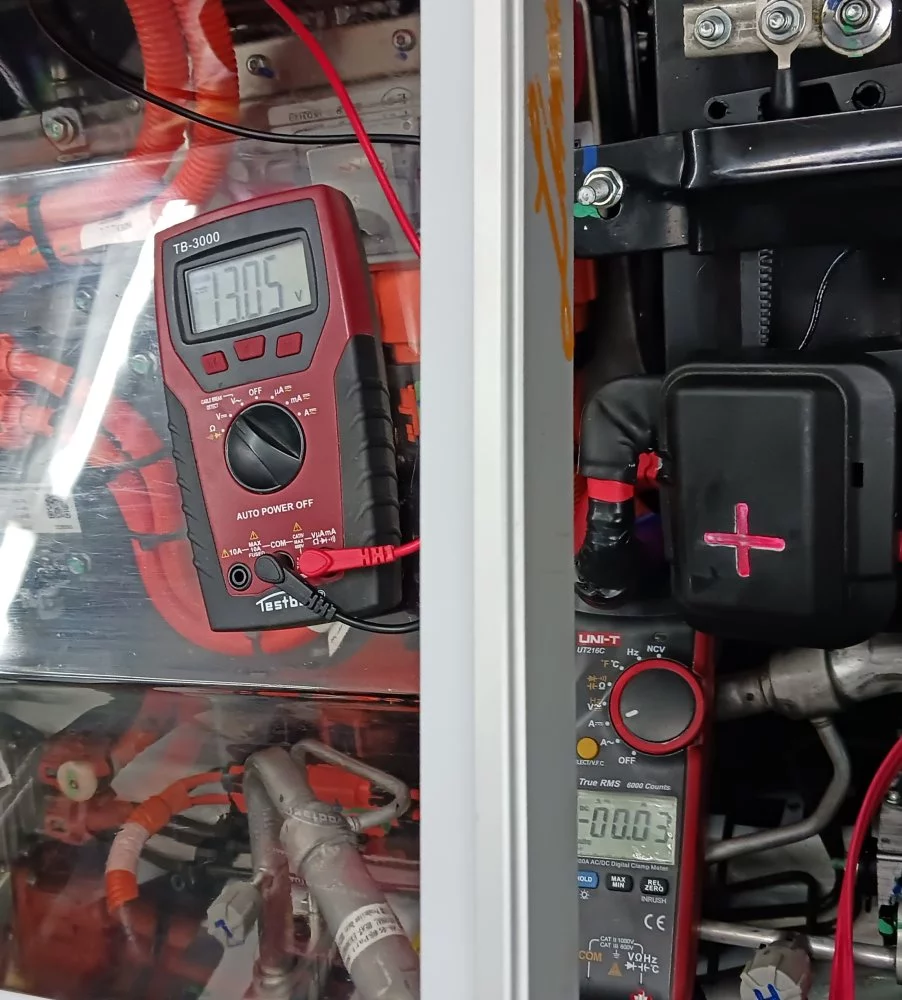

Versuchsaufbau und Messaufbau bei mechanisch abgedrücktem Haubenschalter ( simuliert Haube geschlossen!)

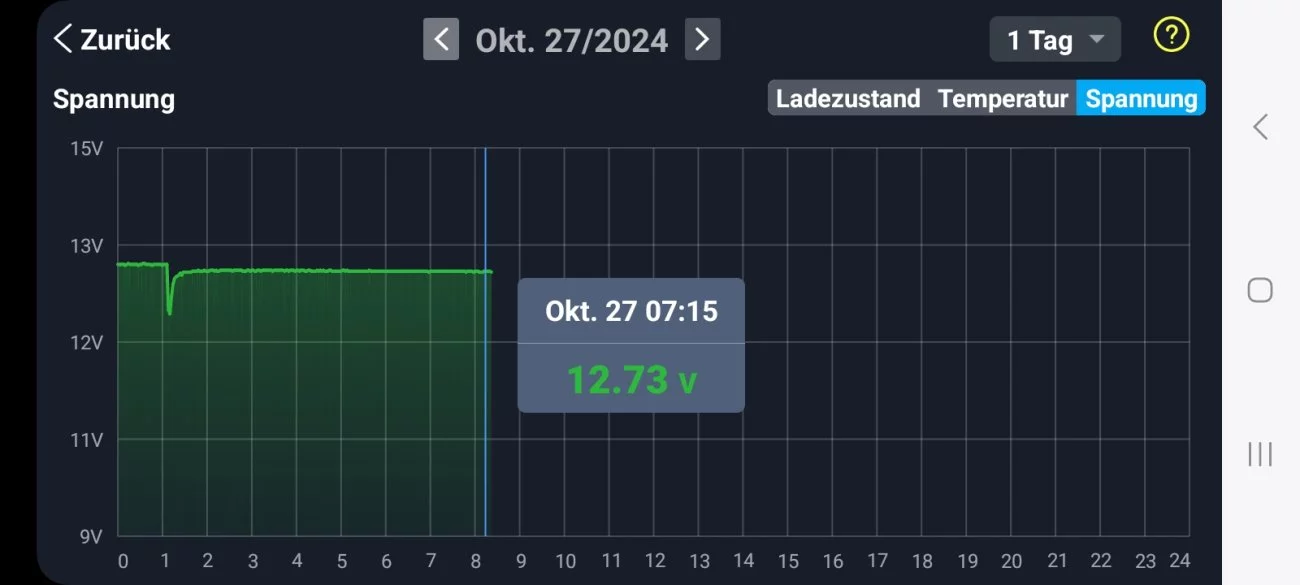

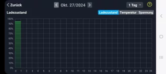

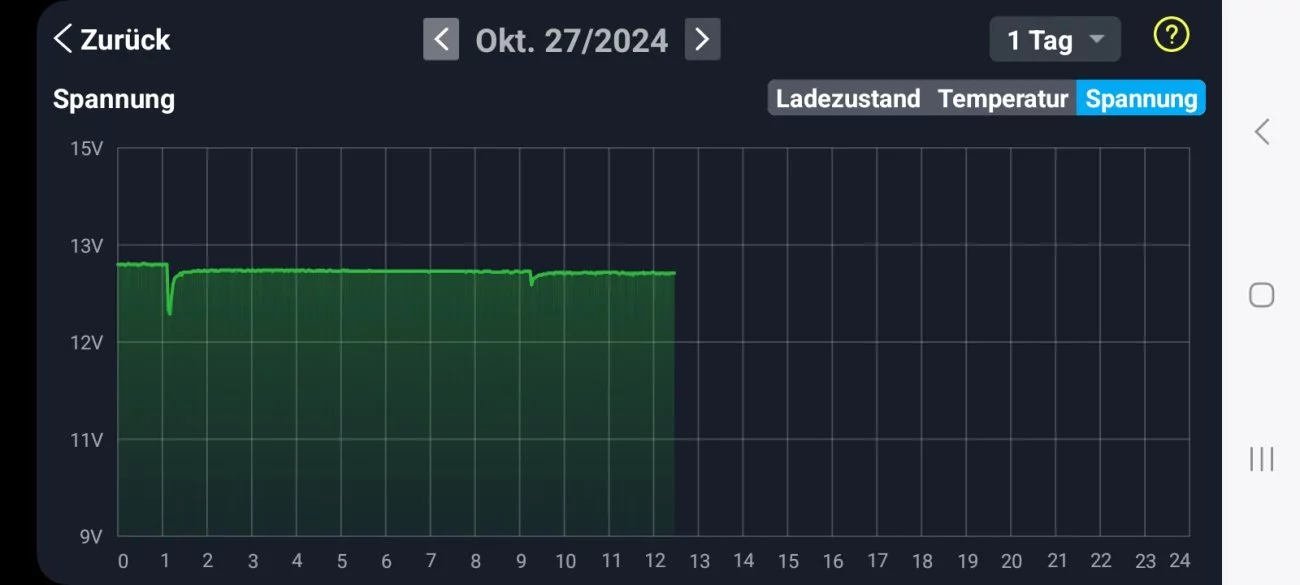

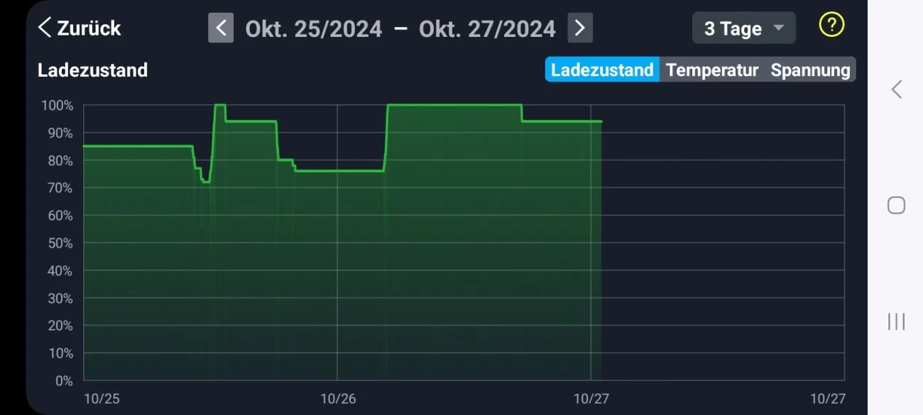

...das sieht gerade nach ALLES Normal aus... denn der Haubenschalter ist "voll mechanisch betätigt", den habe ich gerade unter Beobachtung und Verdacht:
Theorie A: Dacia Spring zum Über- Seetransport abgestellt...mit gezogener, l. geöffneter Motorhaube auf dem Schiff...könnte das Steuergerät sinnvoll veranlassen, regelmäßig diese 12V 50Ah Hilfsbatterie am Leben zu halten aus dem "HV Tank", ein Starten und Herausfahren beim Ankunftshafen gewährleistet.
...weiter beobachten...

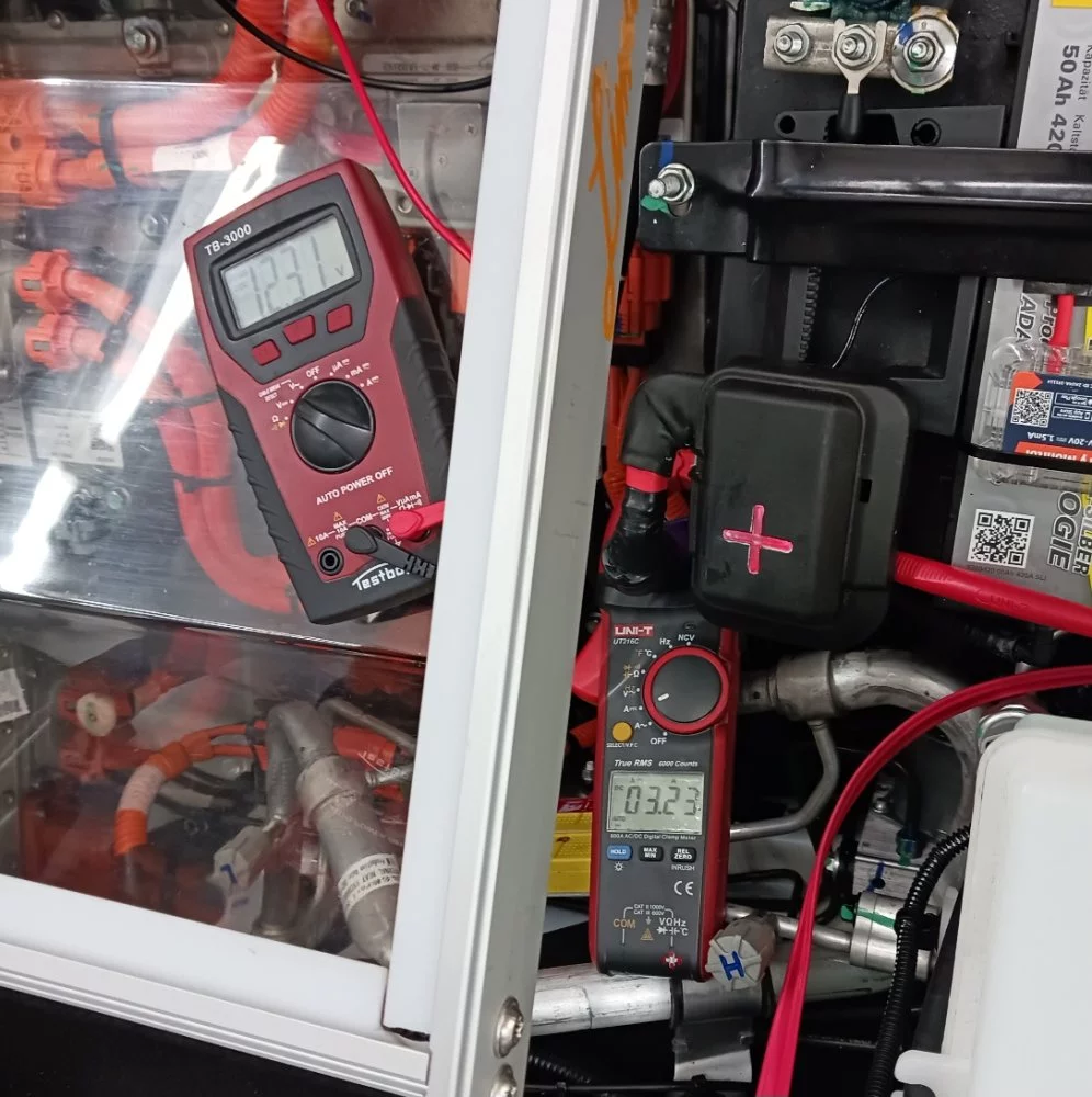

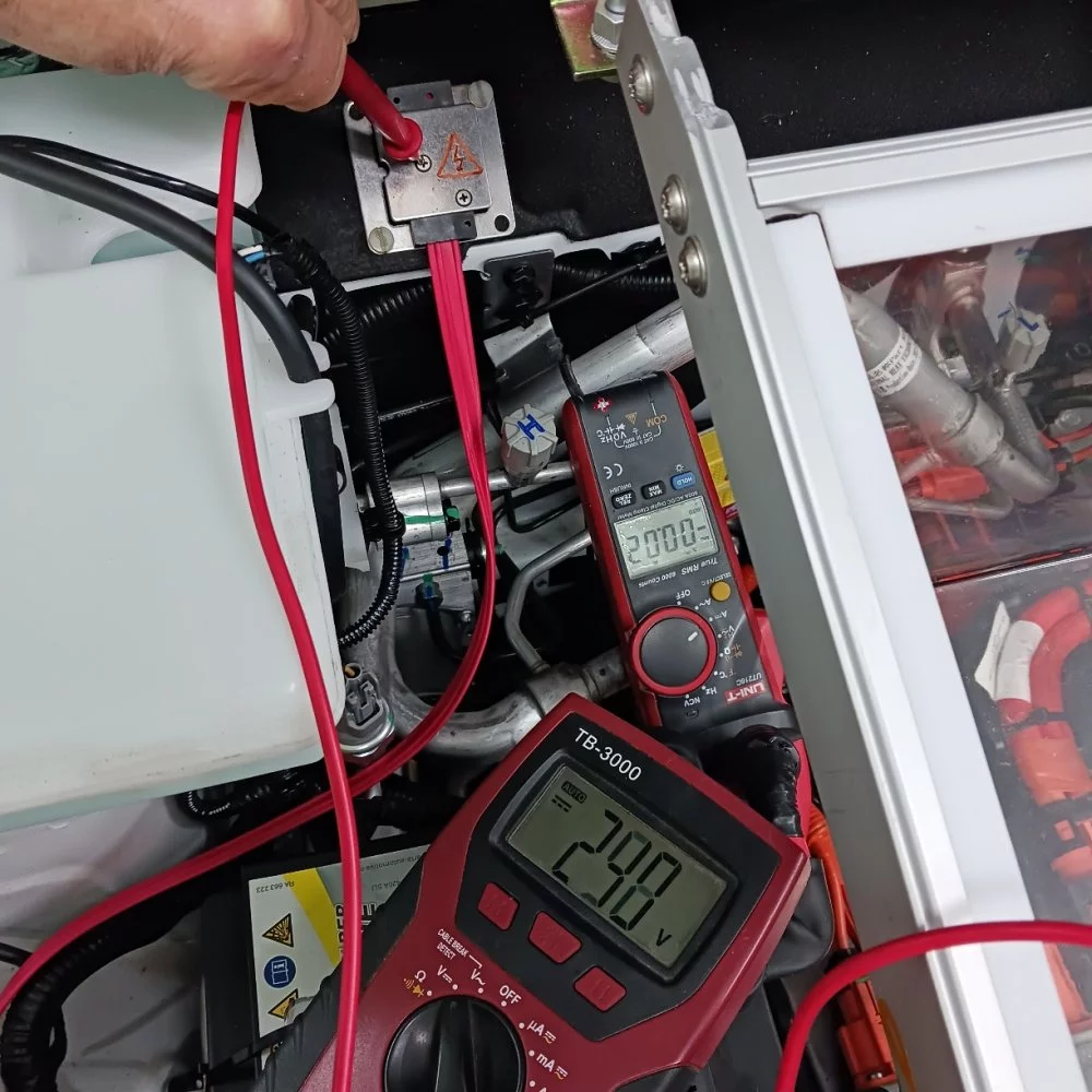

Jetzt wird es interessant. Schön mit Strommessezange👍. Ich bin gespannt...

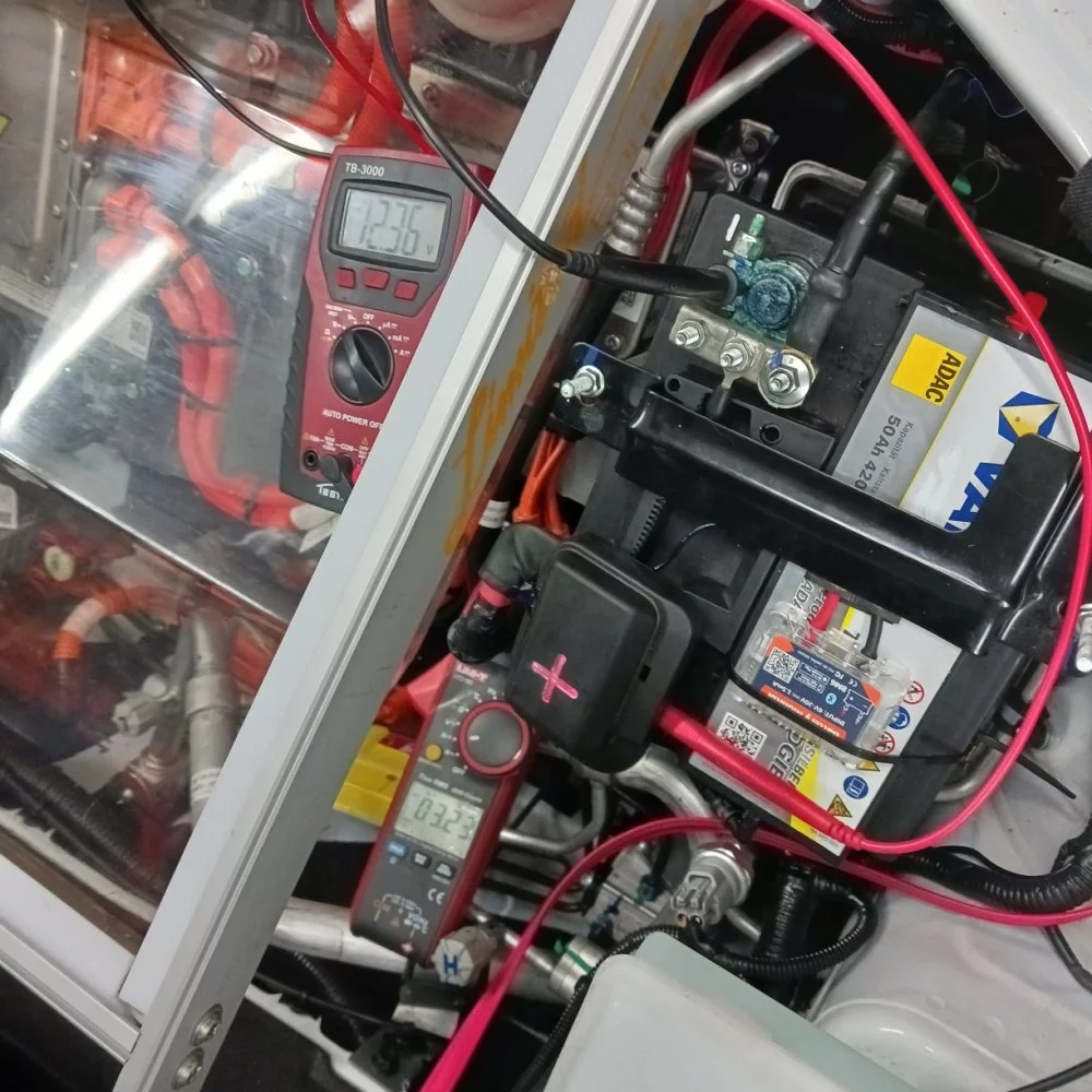

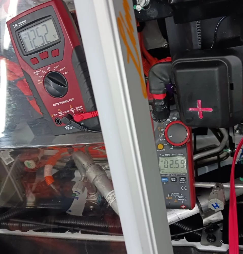

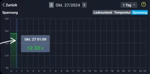

Nachgemessene ~ 3,23 Ampere um 01:11h eher noch zufällig gesehen und gehört im Bereich Inverter/ Ladegerät als Klick ! , danach Ruhe.
Keine weitere Ladeströme ablesbar.

Es wäre schon wichtig, dass Du ab dem Beginn einer Nachladung die kpl. 6h am Fahrzeug bleibst und mindestens alle 5 Minuten den Ladestrom protokollierst 😂.
Die Ladespannung währenddessen kann ich ermitteln.

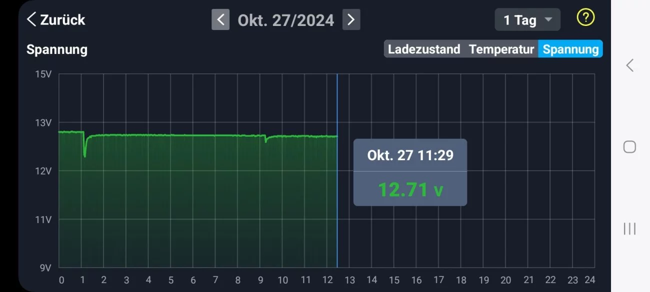

Danke @White Spring für die umfangreiche Batteriekunde. Aber in der Praxis wird oft die theoretische 100%-Vollladung gar nicht angestrebt. Viele moderne Ladegeräte beenden die Ladung, wenn bei einer Ladespannung von 14,4V der Ladestrom gegen null geht. Dank auch @Spring-zula*161123 für die aufwändige Messstrecke, das sind ja mal handfeste Daten.
Zu meinem Blackout: z. Zt. scheint alles in Ordnung, weder wird die Batterie mit Überspannung gekocht, noch war sie seither wieder entladen. Was ist da wohl passiert, wie kam es zur Tiefentladung? Habe noch immer keine Idee. Nun wird der Spring für fast drei Wochen stehen, davor lade ich ihn auf ca. 55-60%, mal sehen was mich Mitte November erwartet....

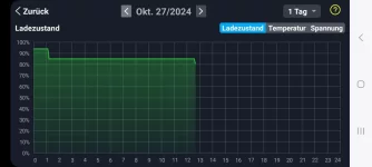

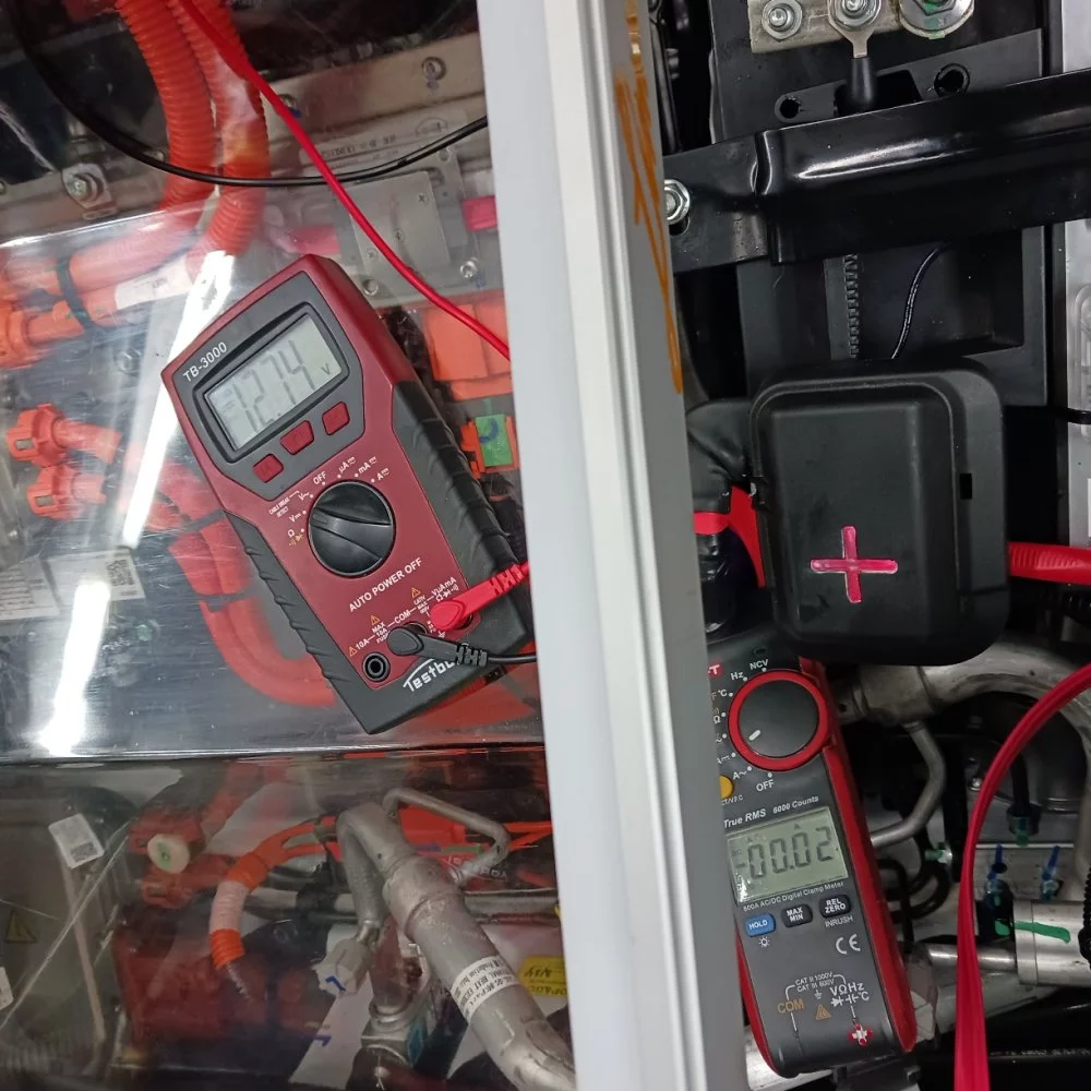

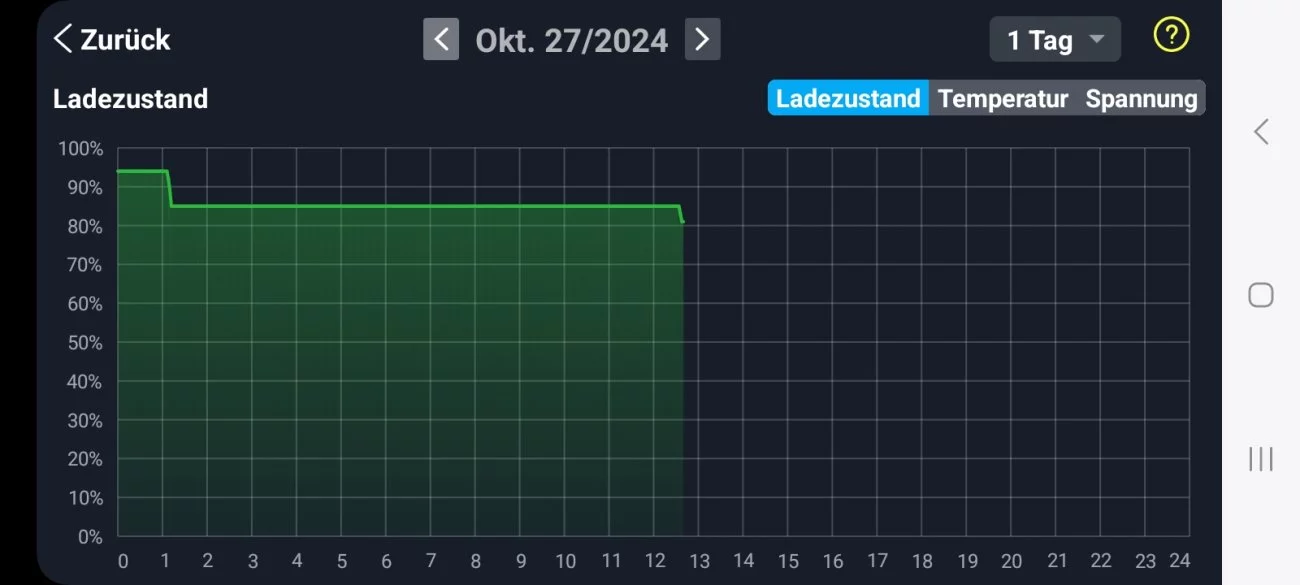

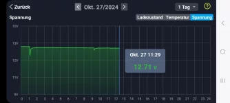

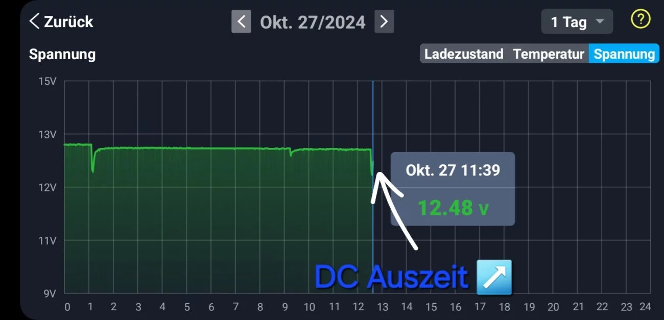

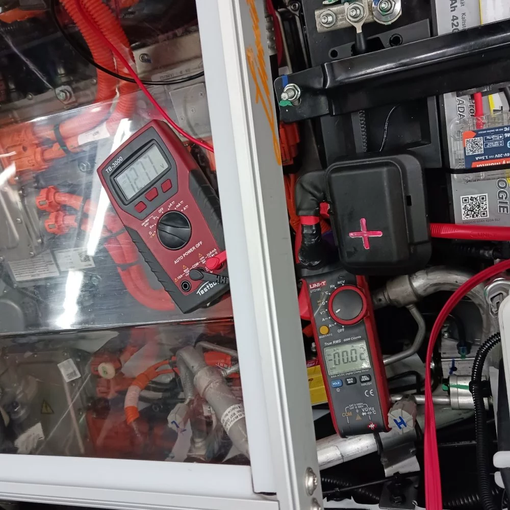

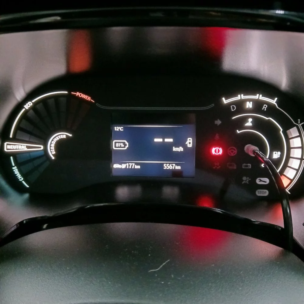

...Inzwischen im Zelt direkt vorm Dacia Spring campiert...alle Geräusche und Stromstärken im Griff...💤🤫
● es sieht zur Zeit gerade danach aus, als ob das Nach(t)laden nicht mehr stattfinden kann, also wie bisher pünktlich ab 04:00h bis 10:00h bei +/- 14,5 V Ladespannung...ich warte mal noch zu...dafür Null/ keine/ nix Verluste der HV Kapazität lt. Cockpit...🤔🥳
...was mich natürlich etwas erfreut.
weiter beobachten...👀

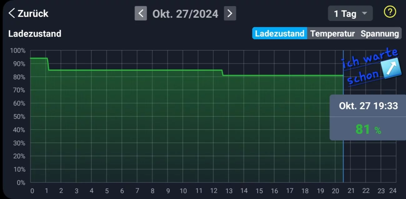

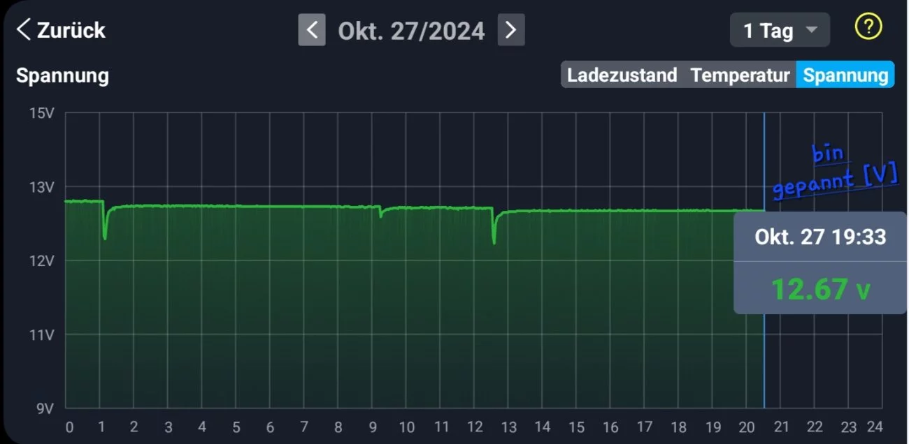

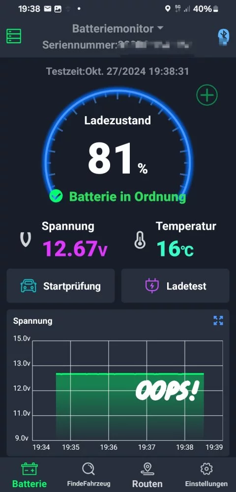

Halt Dich bereit um ca. 19:35 Uhr!
Wenn die Spannung unter 12,54V bleiben sollte, startet die Ladung. Außer Du ver-/entriegelst wieder Türen. Der Timer startet dann neu...
Papier, Stift, Abendessen absagen!!!🧐

● Nachladen 4...oder nicht ?
nachverfolgt...
Nun, werde das 💤🔋 weiterverfolgen, nächste Woche ff
Lg 🌲
...und habe extra mal keine Türe geöffnet✅

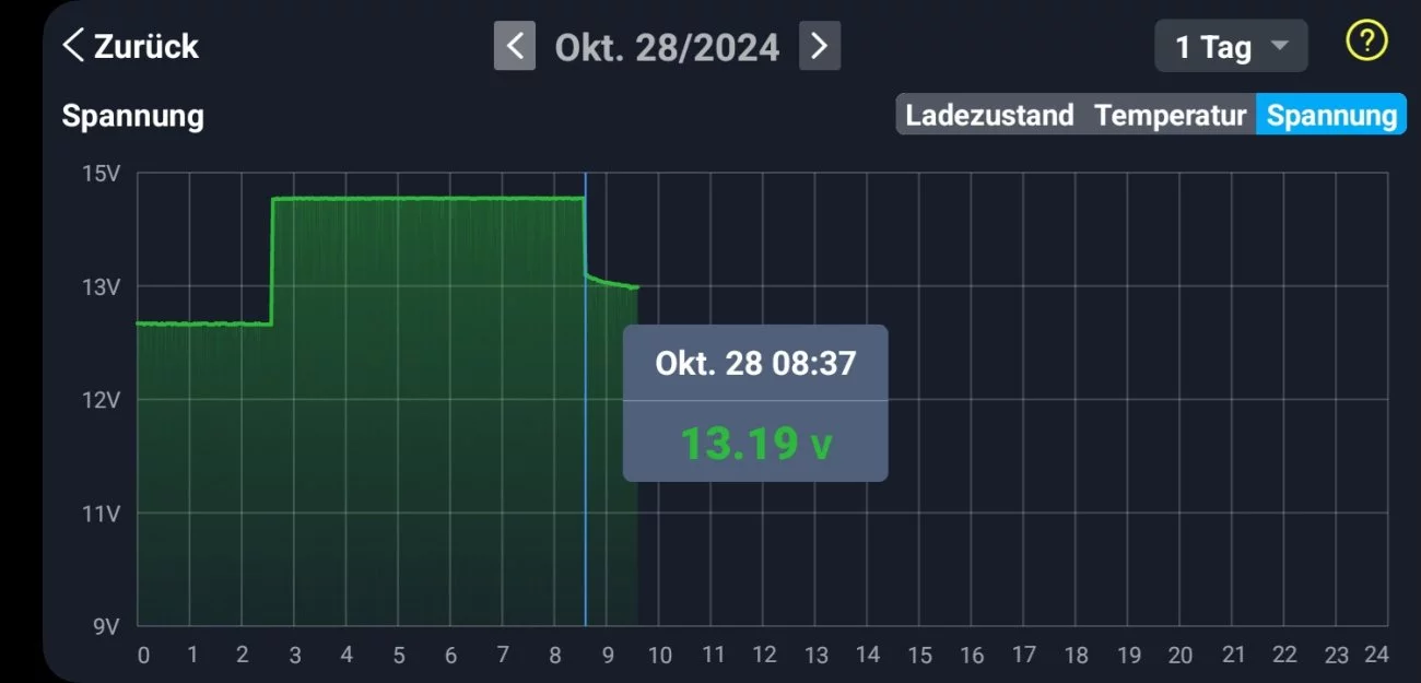

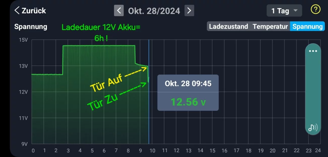

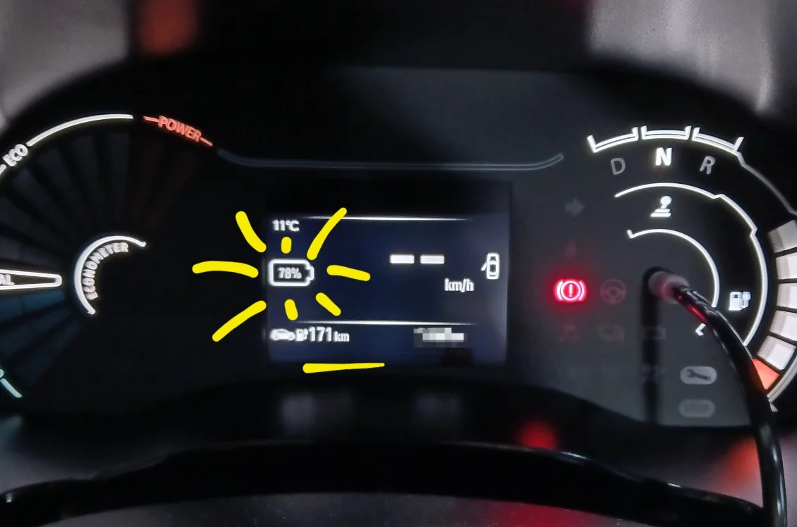

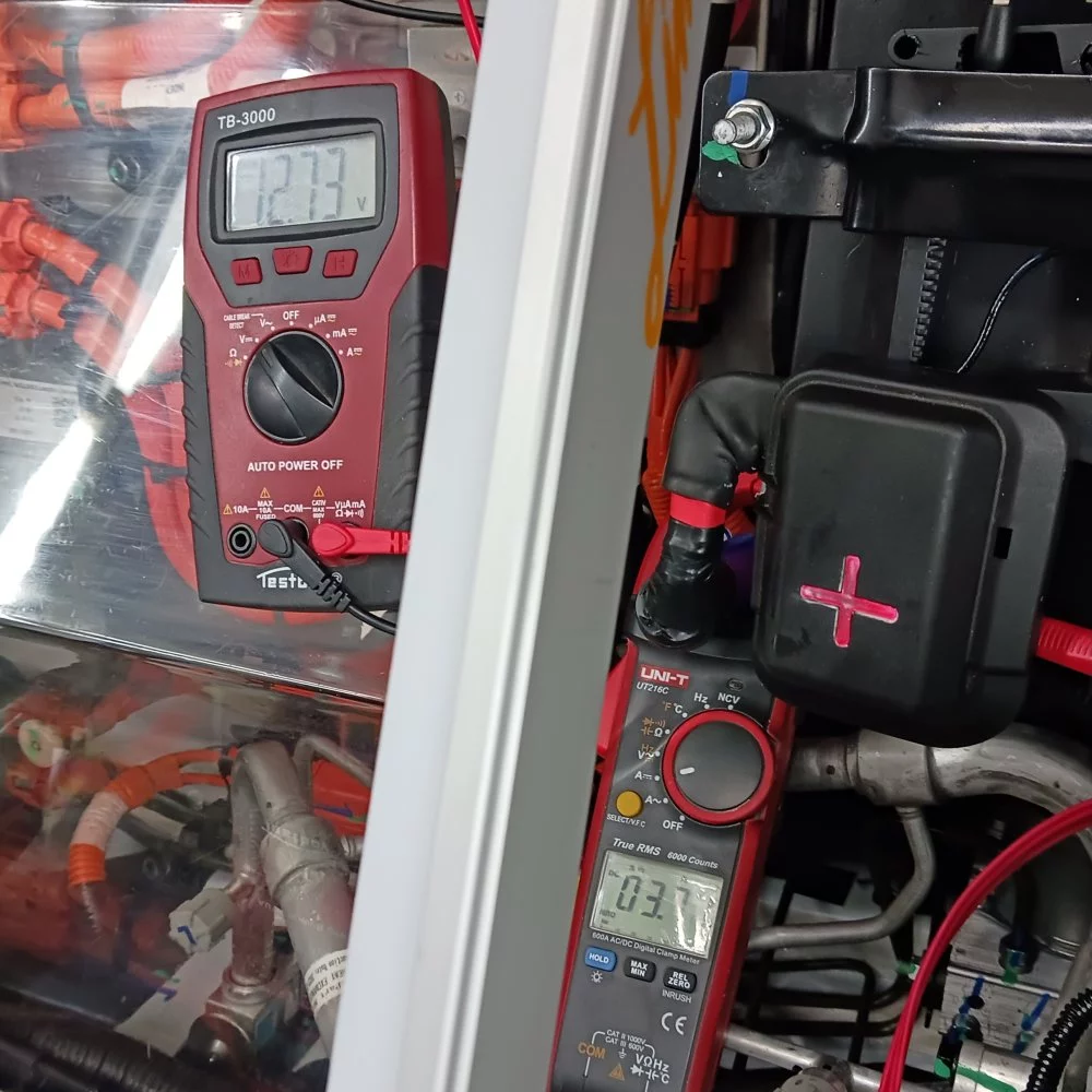

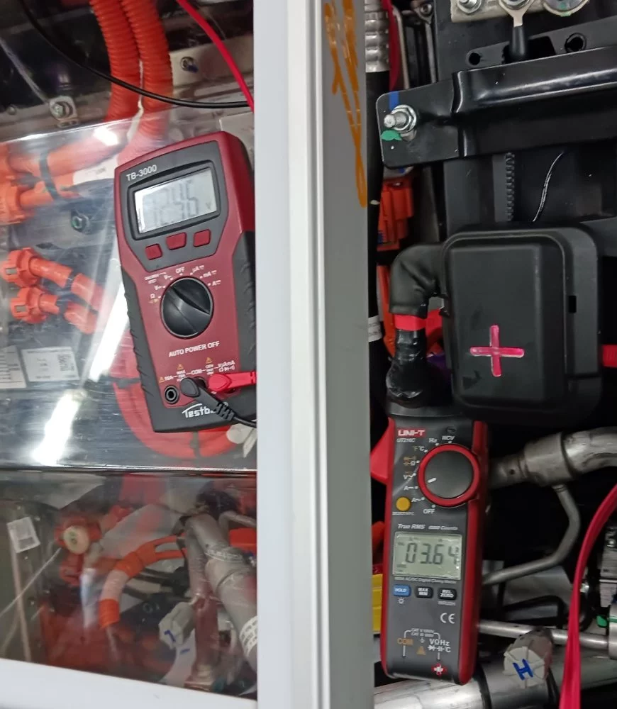

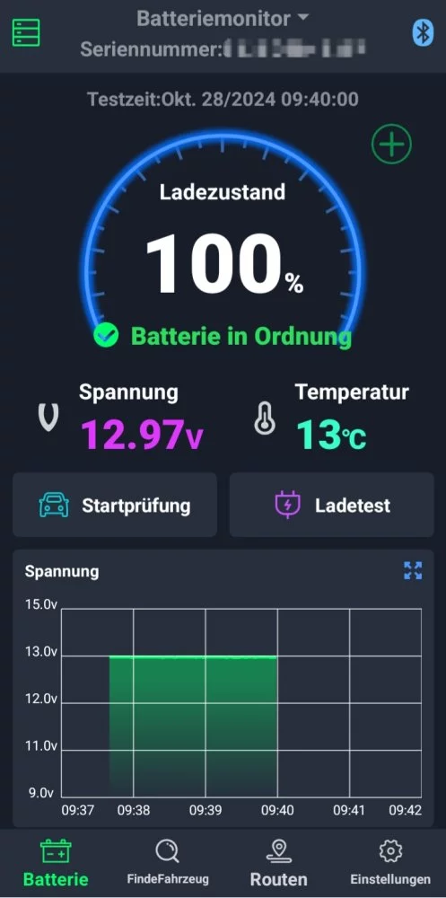

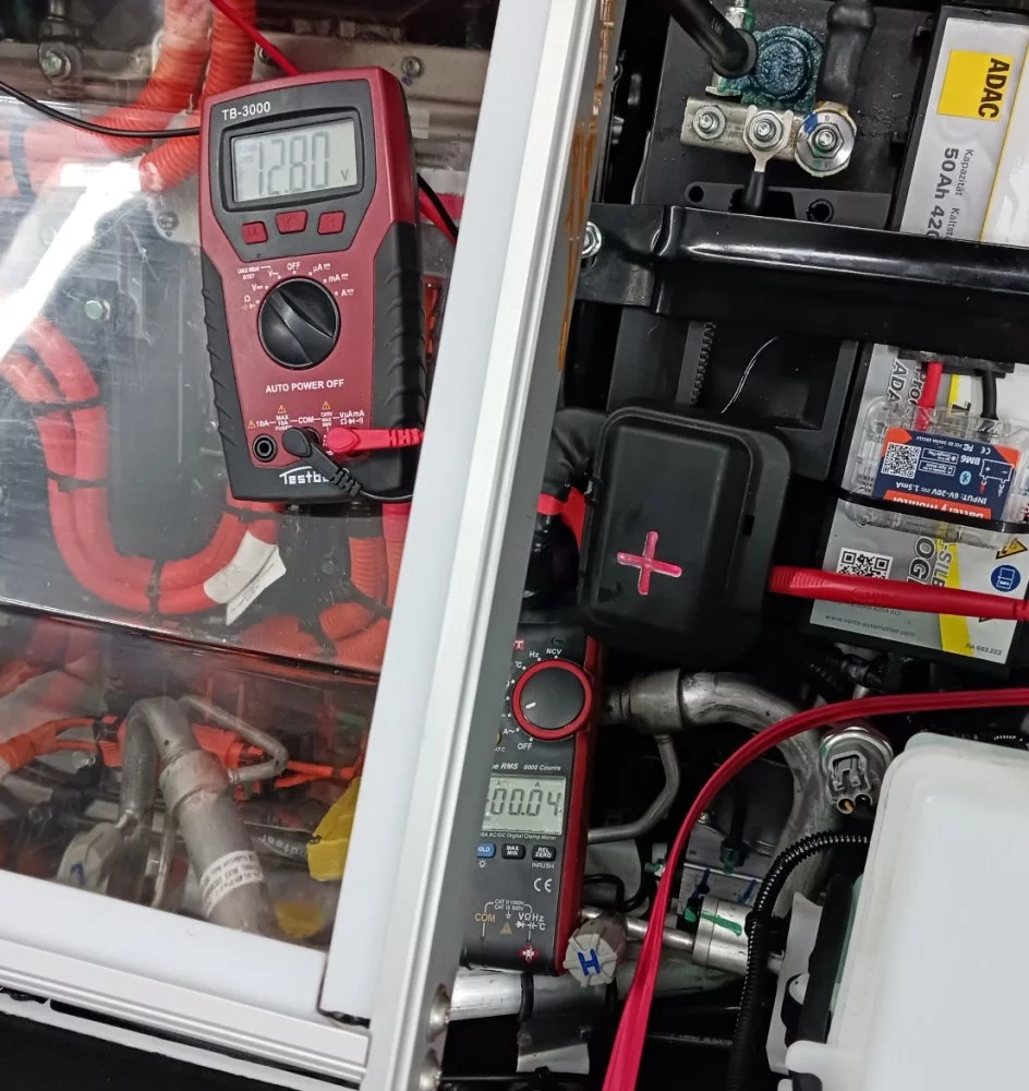

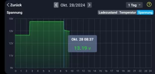

● Nachladen 5...es wird geladen nach 40:37h mal wieder völlig überraschend...während ich schlief💤🛌:
nachverfolgt...
- Einschaltzeit noch keine verlässliche Vorhersage möglich...macht nix...läuft...obwohl ich einen heißen Tipp hatte...ca 19:35h...Wette mal verloren.
- Stromstärke bei Ladebeginn leider! bisher noch nicht gesehen/ gemessen, nur simulierte Ströme nach Fahrertür auf und zu...bis 3,7A bei z.B. 12,73V Bordspannung ergeben ca. 47Watt [VA]. @Hans berichtete zurückliegend auch über x kw- Verbräuche durch dieses 6 stündige Ladeverhalten: 6h x 47.1VA = 283W oder ~ 0,3 kw pro Ladefenster in ca. ~1,7 Tage...🤔...Und 3% weniger SOC auf'm Displaycockpit 👀🙉😉...
