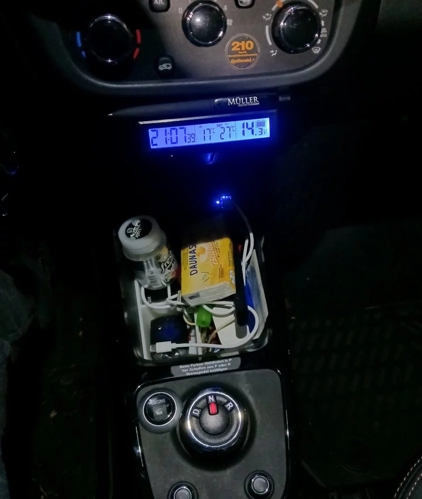

🔋: Habe heute aktuell aus dieser o.g. Erkenntnis eine ältere 12V 50ah Bleiakku eingesetzt, gefahren incl. Battery Monitoring:
Meistens Nuckelladung AC max. 2,3kwh Wallbox.
Erste Nachtfahrt mit Ladespannung 14,3V...werde das mal weiter beobachten, vor allem die berüchtigten Nach(-t)ladungen...
