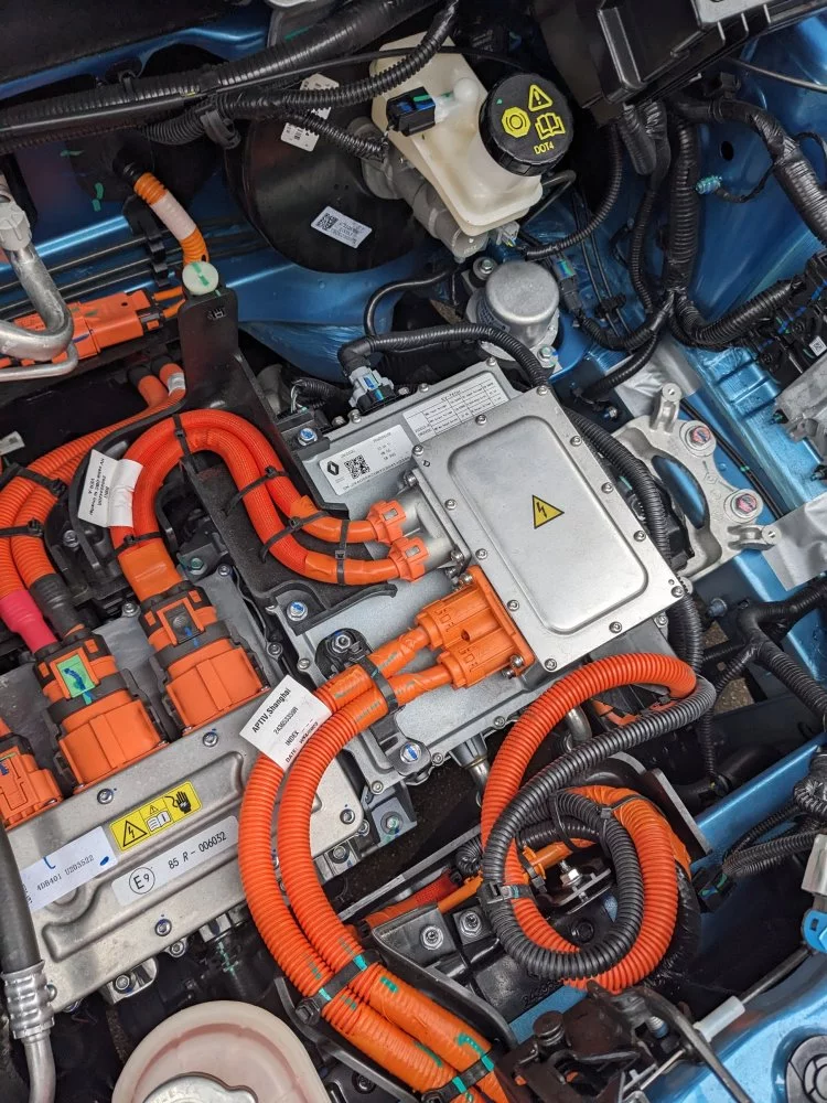

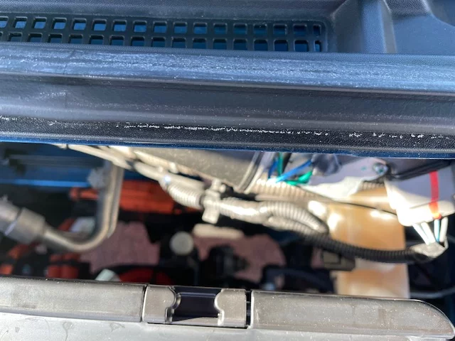

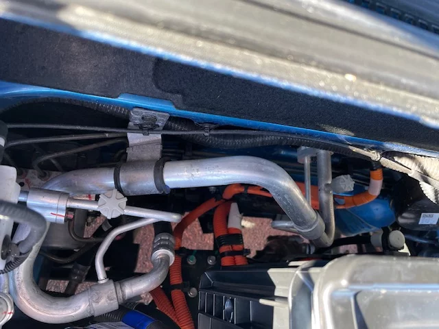

Habe die gleiche Scheuerstelle.
Sehe ich bisher als unproblematisch an.
Auch die Wasserflecken auf der Unterseite?
(Okay, so oft guckt man da nicht nach, aber vielleicht beim Leuchtmittelwechsel)

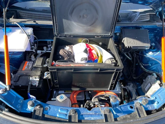

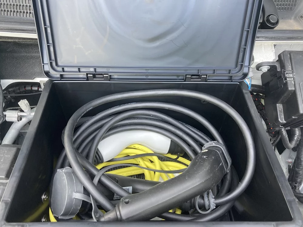

Hab gestern auch die LED Birnen rein gemacht, musste dazu den frunk raus machen,2 min arbeit .. bei mir scheuert nichts, haben auch nur das normale Ladekabel drin, Wagenheber etc würde ich nicht in frunk machen,da er zu schwer angeblich soll man nur 5 oder 10 kg rein machen

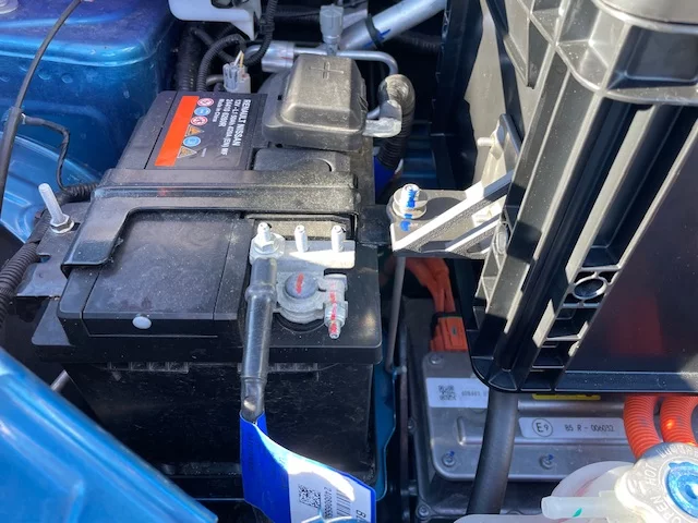

Befestigung ist super. Ja gedruckte Schiene,
Wird verschraubt an Kiste.
Gut verarbeitet.
Zwei Schrauben von der Kabelbrücke raus.
Werden durch Stehbolzen mit Kugelkopf ersetzt.
Die greifen in die 3D Halterung die unter der Boxmontiert wird.
Rasten ein, Fixpunkt an Batterie macht es dann stabil und lass sich da auch schnell lösen wenn wieder ausgebaut wirdGröße stimmt so.

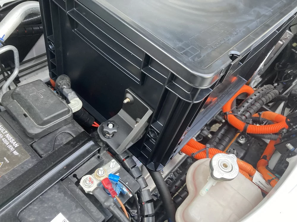

So hier noch meine Bilder vom Frunk EV
So lustig den habe ich auch. Seit 1 Woche in Benutzung nach dem Rheinfall mit dem irischen Frunk. Hoffe du bist zufrieden. Ich bis jetzt sehr. Der Inhaber auch sehr freundlich und hilft bei Montageproblemen, bei meinen Spring ist die Gewindestange der Batterie kürzer so das ich ihn nur gerade so mit einer selbsichernden Mutter festmachen konnte. Dacia hat also beim Spring unterschiedlich lange Gewindestangen für die Batterie verbaut.

Da gibt es aber wieder das Problem, das der Frunk auf dem Antrieb geschraubt ist, der sich bewegt und die Batteriehalterung mit der Karosserie verbunden ist, die starr ist.
Mein Frunk ist ja ähnlich, nur das er komplett mit dem Antrieb verbunden ist und so keine Verbindung zu starren Teilen hat.
Bis jetzt hat sich das bewährt.
You are right. At the beginning I installed my frunk in the same way and, during acceleration from a standstill, I could hear (another) hard klong :oops: coming form the frunk with an hurt on the accelerator pedal. To avoid to redo all the work, I installed some thick rubber springs up and down the bottom of the frunk, in each screw. In my case this solved.

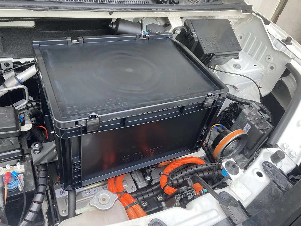

Ist die Auerkiste ein Eurobehälter mit 40 x 30 x 23,5 cm?
Yep der Auerbehälter hat die Größe 40 x 30 x 23,5 cm, habe ich seiner Zeit bei Amazon gekauft.
Der Rest Winkel, Schraube, U-Scheiben und Multiplexplatte kommt von OBI.
Kann mich morgen mal dran geben alles aufzulisten.

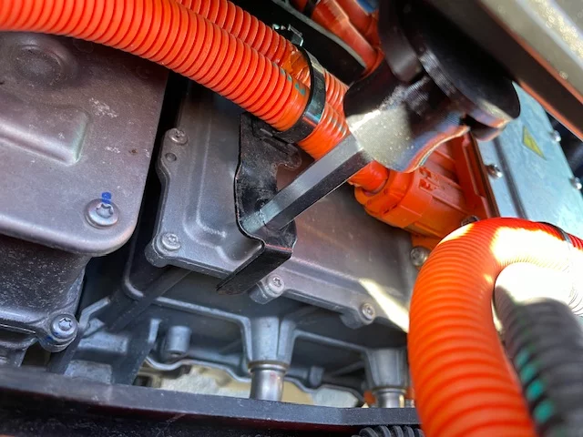

Die Handwerklichen Tätigkeiten beschränken sich auf das Zusammenschrauben der Winkel, aufbohren und bohren von Bohrungen im Winkel auf 6,5mm, Ansenken der Bohrungen für Senkkopfschrauben. Das Kürzen eines Schenkels eines Winkels durch abflexen oder sägen..
Was man brauch ist eine 3/8 Zoll Ratsche mit 2 Verlängerung à 200 mm mit 10'er Nuß und einen 10'er Gabelschlüssel.
Je nach Schrauben zur Befestigung großen Schlitzschraubendreher oder Innensechskant SW5
