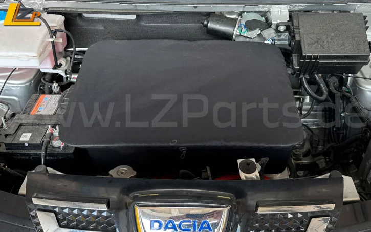

Da der TÜV nix gegen einen Frofferaum hat (siehe hier) hat meine Frau meinem Nerven nachgegeben(auch meine Tochter war und ist gegen ihn😭). Ich habe jetzt endlich einen solchen bestellt, und einen Kantenschutz für den Kofferraum gleich mit, beides bei lzparts:)
Hallo
habe heute den lz frunk eingebaut.
Super, einfache Montage, da eine Einbauanleitung mitgeliefert wird.
Nachdem @Rainer K. im Schlag Thread ja ein Video von der Bewegung der Antriebdeinheit gemacht hat, Zweifel ich am Irland und lz Frunk, da diese ja an der Antriebseineit und weiteren Punkten befestigt sind.

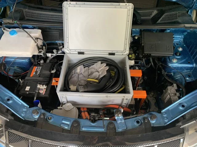

Also mein Frunk ist auf beiden Seiten am Rahmen befestigt. Rechts an der gewindestange von der Batterie und links an der motoraufhängung. Da kann der Motor frei schwingen wie er will. Der Frunk bleibt stabil am Rahmen und das Klong kommt auch ohne den Frunk.

Du hast bei deinem selbstbau ja auch alles richtig gemacht.
Ich mach mir halt sorgen um den irischen und den von lz, die auch noch an der Antriebseinheit befestigt sind.

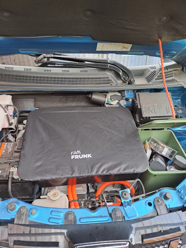

Auch ich habe den von @f.j.freund (oder auch bereits einigen andern) Frunk bei LZParts (ist übrigens von rati) bestellt und kann bestätigen, er ist in wenigen Minuten und ohne großen Aufwand eingesetzt. Einzig bei der linken Aufnahme der Schale habe ich eine zusätzliche Stopp-Mutter auf das Gewinde eingesetzt, damit eine waagerechte Aufnahme gewährleistet ist.
Der mitgelieferte Überzieher vom Frunk ist eine gute Lösung gegen Dreck und Spritzwasser. Alles bleibt sauber und ist geschützt.
Der Hinweis in der Anleitung, das man den ´Frunk´ zur Inspektion/Wartung abbauen soll ist TOP. Das verhindert blöde Nachfragen seitens des Autohauses bzgl. eventueller ´andere´ Probleme.
Sogar mein selbst-öffnende ´Bio-Tonne´ kann bleiben :cool::D

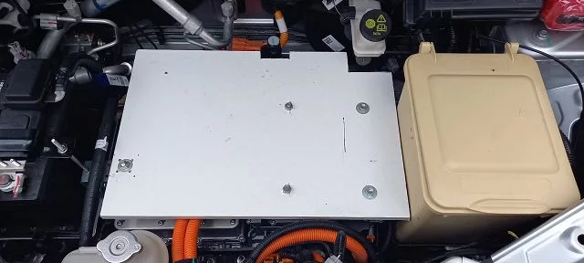

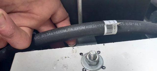

Auch ich habe da so meine Bedenken, dass die Kauf-Frunks an der schwingend aufgehängten Antriebseinheit befestigt werden und zusätzlich mit einer starren Verbindung am Batteriehalter. Hier liegt das Gewicht des Frunks auch noch auf der Batterie auf und die ist dafür bestimmt nicht gemacht. Beim rumänischen Ganzkörperkondom stört mich, dass die Füllstande von Kühlung und Bremsflüssigkeit nicht eingesehen werden können.

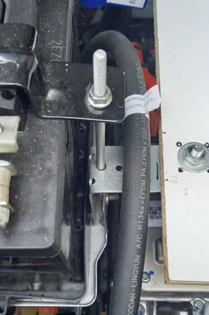

Ich bin derzeit noch in der Testphase, um die größmöglichste Grundfläche zu ermitteln, bei starrer Befestigung an nichtschwingenen Fahrzeugteilen und über bereits vorhandenen Bohrungen. Das weiße Brett im Bild ist schon die zweite Stufe des Tests nach einer Pappschablone. Die Befestigung erfolgt über Blechstreifen in Fahrtrichtung links am Längsträger unterhalb des Bioeimers, auf der Batterieseite über einen Z-förmig gebogenen Blechstreifen. Das Gewicht des Frunks lastet so auf dem Trägerblech, auf dem auch die Batterie steht. Horizontale Bewegungen werden durch den Haltebügel der Batterie verhindert, vertikale Bewegungen durch das Gewicht der Batterie, die auf dem unteren Ende des Z-Streifens ruht.
Auch wenn das nicht so aussieht zu allen Autoteilen, auch dem Druckschlauch der Klimaanlage, besteht überall mindestens einen Finger dick Abstand.
Auf dem Trägerbrett passt jetzt schon die Eurobox 30x40x23 mit Deckel, aber da ist noch mehr drin. Deswegen wird die Testreihe fortgesetzt. Ziel ist, auch das Warndreieck unter der Motorhaube unterzubringen.
Während der letzten Regentage ist der Spring nicht bewegt worden und stand mit der Vorderfront 1m vom Garagentor weg. Trotzdem sammelte sich auf dem Trägerbrett ordentlich Wasser. Das kann nicht durch Fahrtwind oder waagerechten Regen von vorne unter die Motorhaube gedrückt oder durch Radbewegungen nach oben geschleudert worden sein. Zugang ist hier eigentlich nur am hinteren Ende der Motorhaube möglich. Ich beobachte weiter.

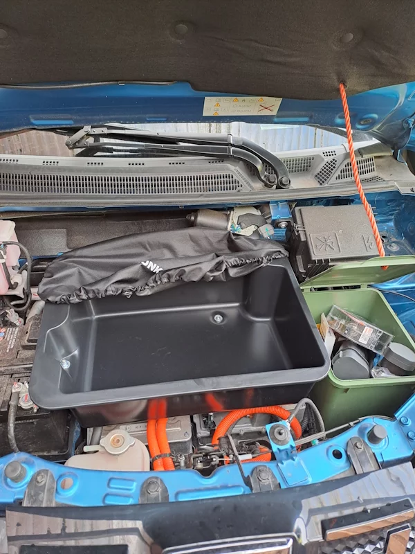

@Rudibee
Genauso bin ich auch am planen, das Warndreieck mit Erste Hilfe ist bei mir längs vom Biomülleimer gesteckt.
Werde gleich mal ein Foto posten.

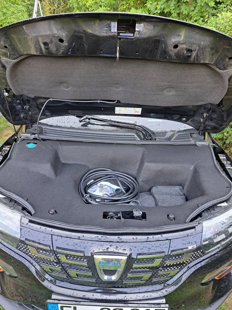

Der rumänische Frunk ist sehr professionell und sieht nach Serie aus.
Allerdings ist er auch gleichzeitig etwas unpraktisch, wie ich leider erfahren musste.
Hatte eine ekektr. Marderscheuche installiert und danach den Frunk.
Leider hatte ich zuvor nochmal die Sicherung der Marderscheuche herausgenommen, damit ich keine gewischt bekomme, beim Kürzen der Kabelbinder. Das hatte ich komplett vergessen, also nochmal Frunk aus- und wieder einbauen.
Zu guter Letzt habe ich mir noch neue hellere Halogenlampen für den Einbau bereitgelegt und, wie soll es anders sein, im Eifer des Gefechts mit Marderscheuche und Frunk, ebenfalls vergessen einzubauen .... 🤔
Nochmal den Frunk auszubauen hatte ich dann keinen Bock mehr. So sind halt noch die Funzeln von Dacia drin ...
