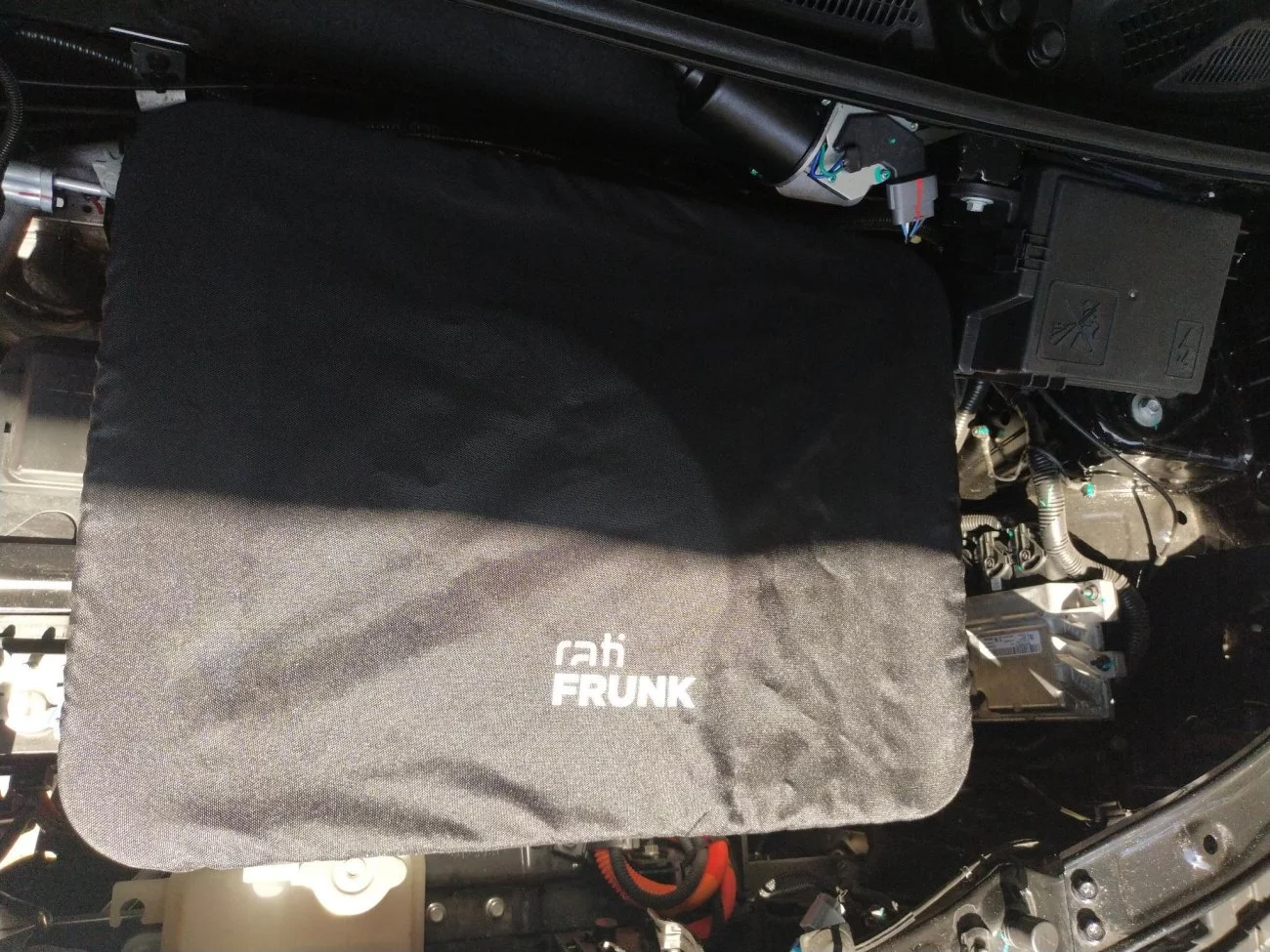

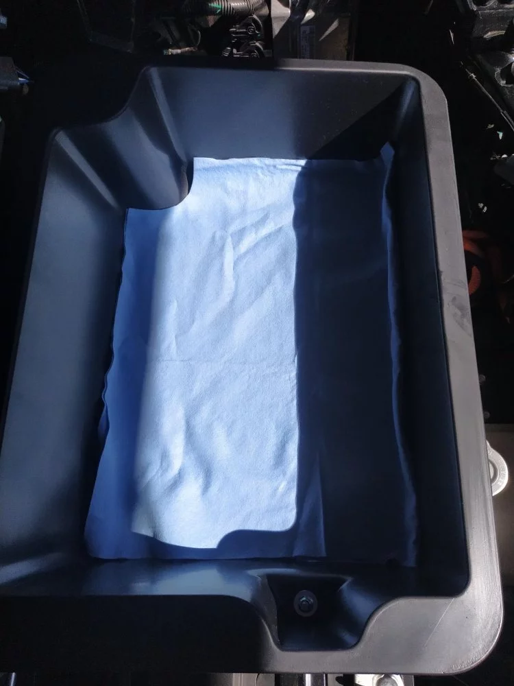

Die Stoßstange. Für das andere werde ich mir wohl was Drucken oder ein Karbonklebeband nehmen.

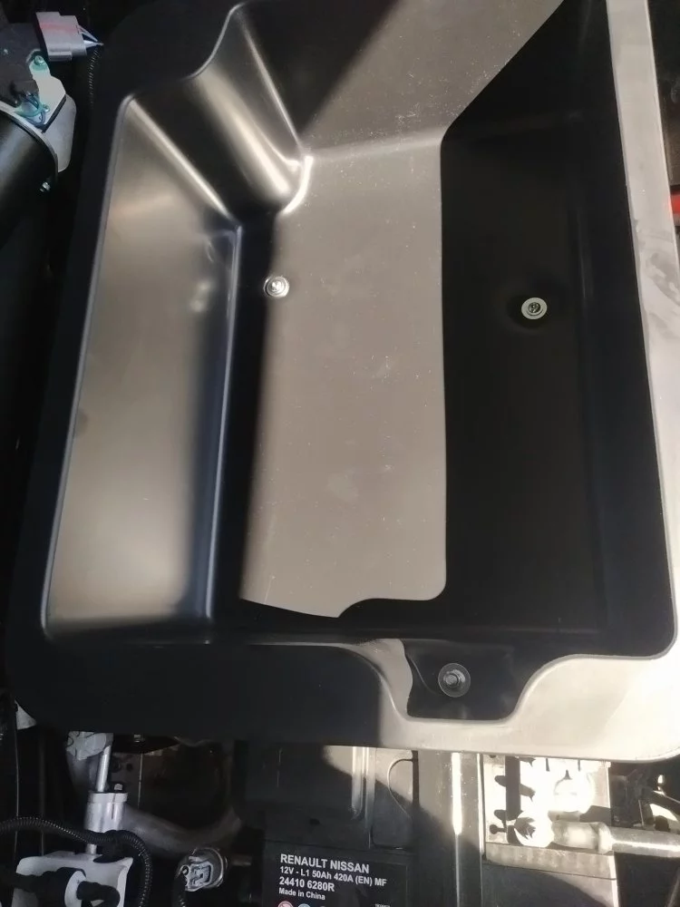

Ich habe meinen Frunk eingebaut.
Das ganze ist sehr durchdacht.

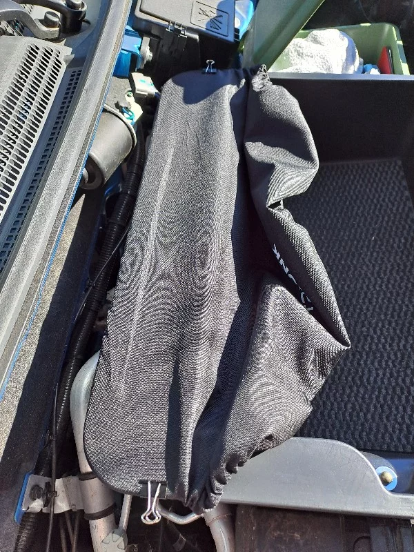

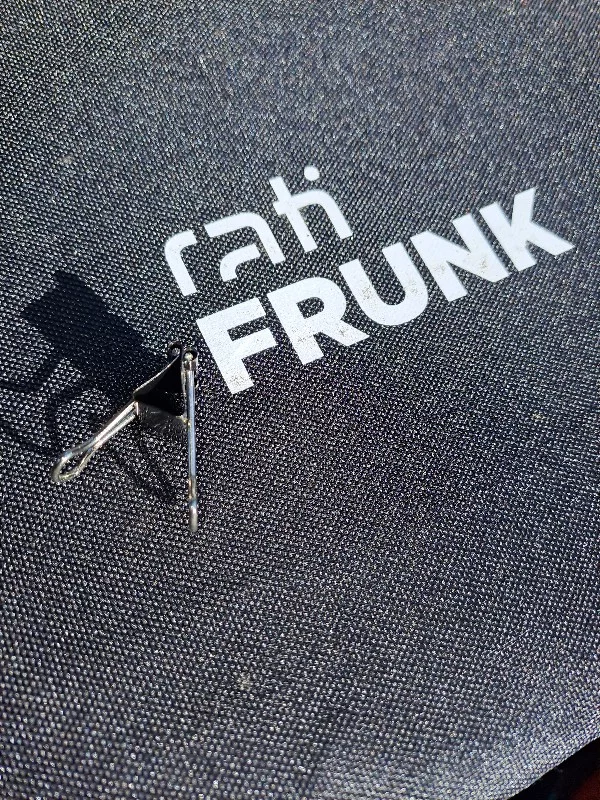

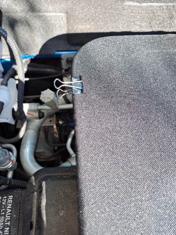

Ich habe noch weiter gedacht 😁. Damit der Überzieher nicht beim aufmachen komplett abhaut, habe ich Klammern links und rechts aufgesteckt. So habe ich keine fummelei mehr an der hinteren Frunkkante 💪

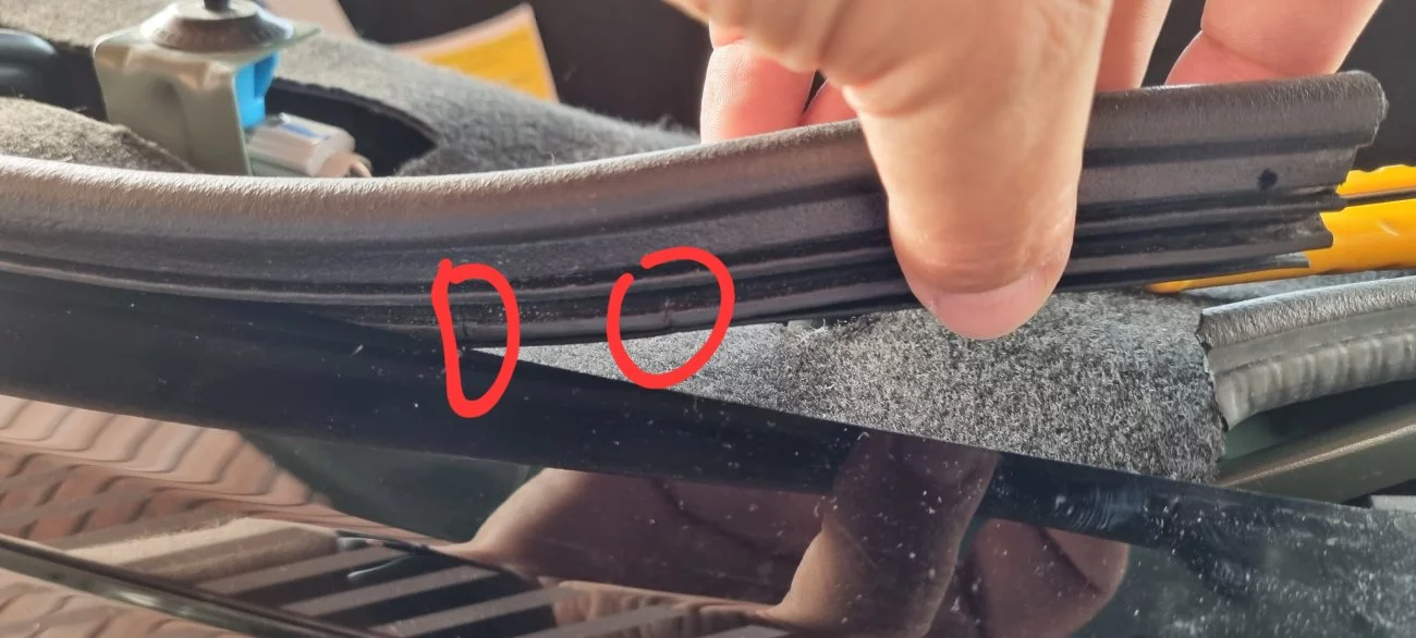

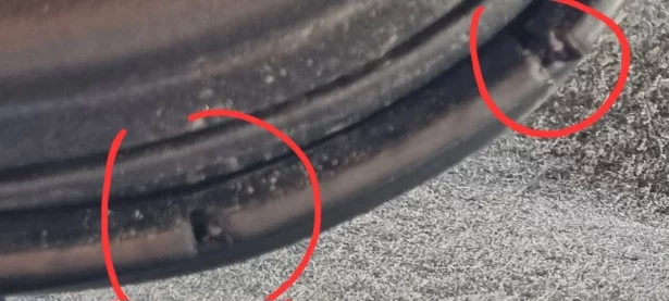

Ich habe die Dichtung vorne montiert, ohne diese Wellen und ohne den Grill zu zerschneiden 😜
Ich habe dazu die Dichtung, an den erforderlichen Stellen, mit einem Cuttermesser eingeschnitten. Dadurch lässt sich die Dichtung sauber unter den Grill schieben:

Gestern eingebaut. Die Stöpsel bräuchte ich eigentlich nicht. So leicht wegfliegen tut er, glaube ich nicht:unsure::ROFLMAO:
Vorne die Dichtung anbringen war je Katastrophe. Ich hab sie eingeschnitten, geht auch nicht anders, aber dennoch:eek::mad:

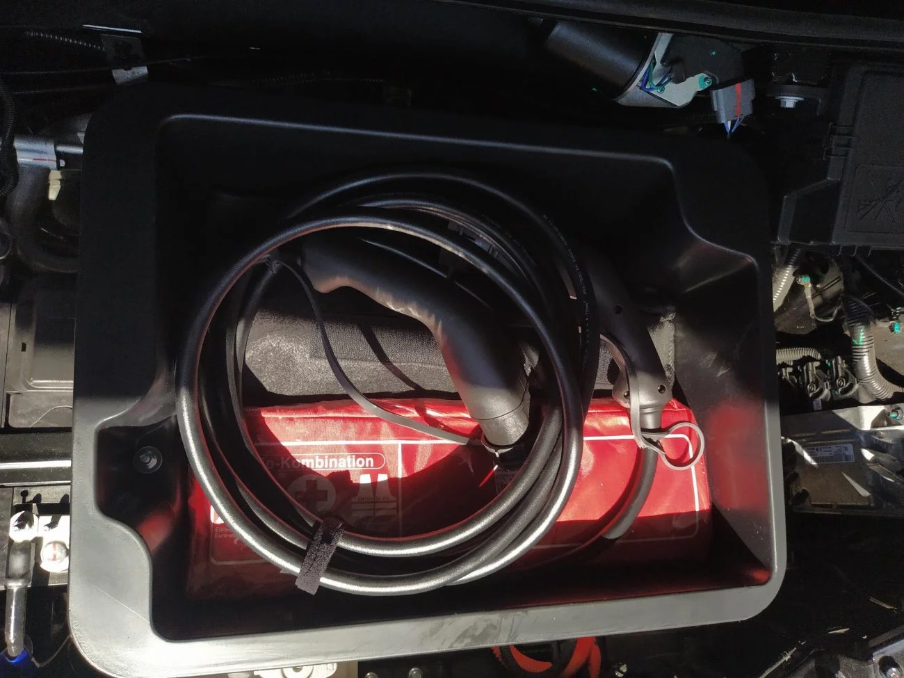

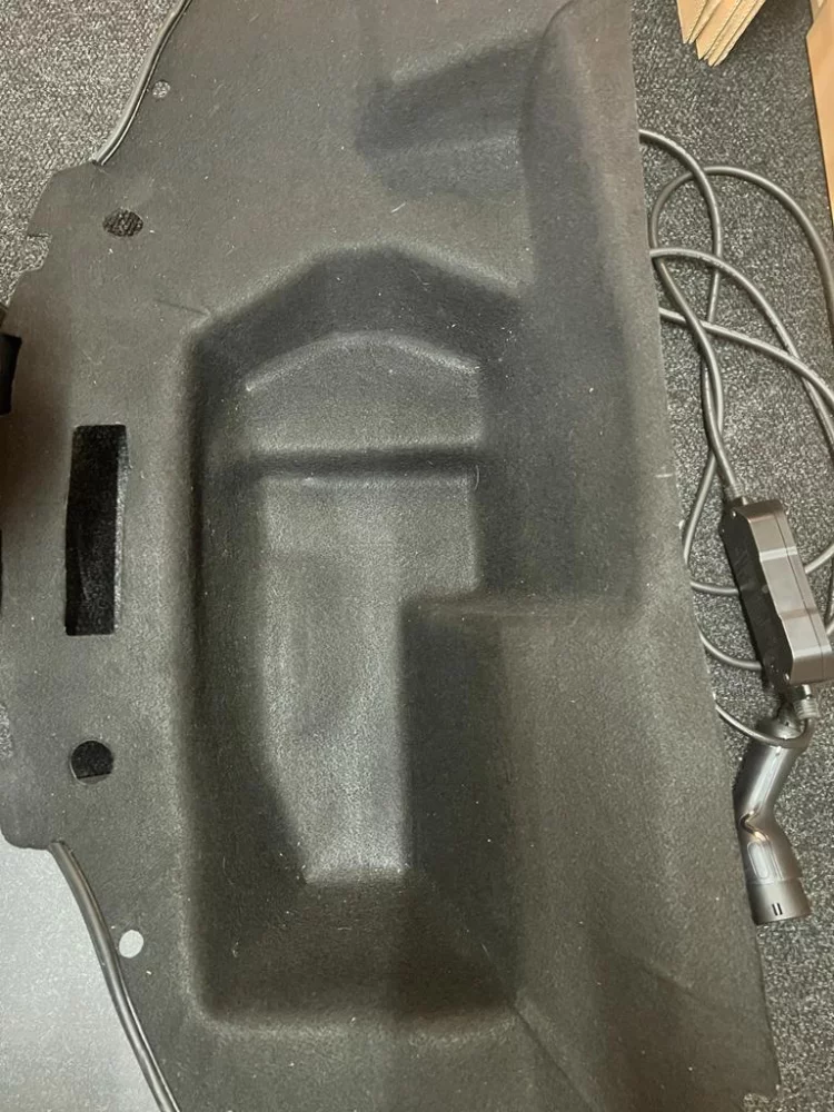

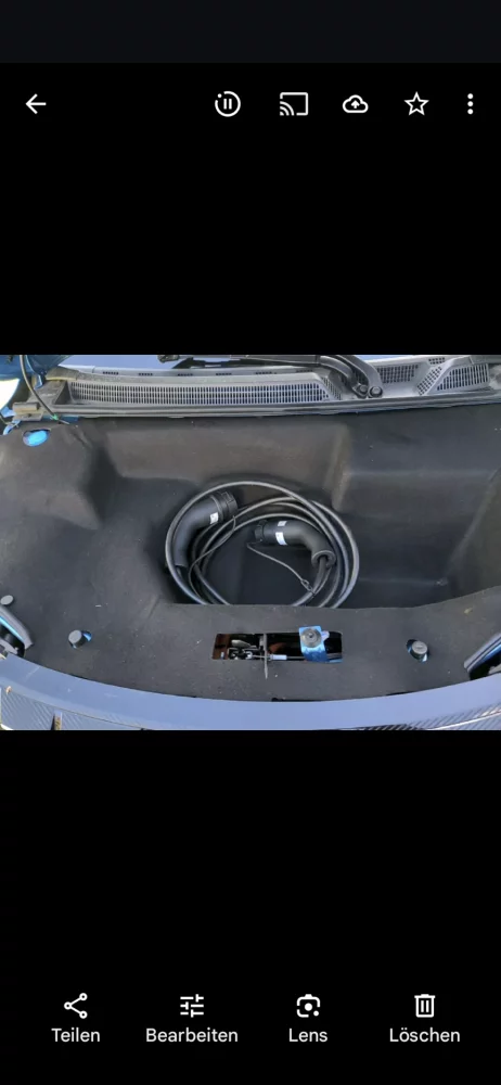

Der Kofferraum hinten ist leer. Ein Ladekabel ist in das Reserverad gewandert, der Rest nach vorne. Wird dann wie mit einem richtigen Koffer gemacht, raufsitzen und dann dichtmachen:ROFLMAO:

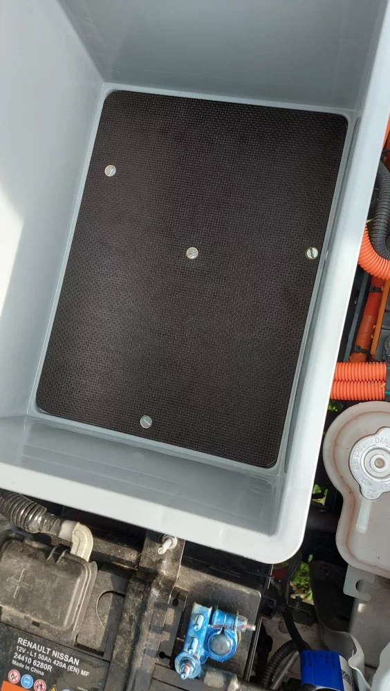

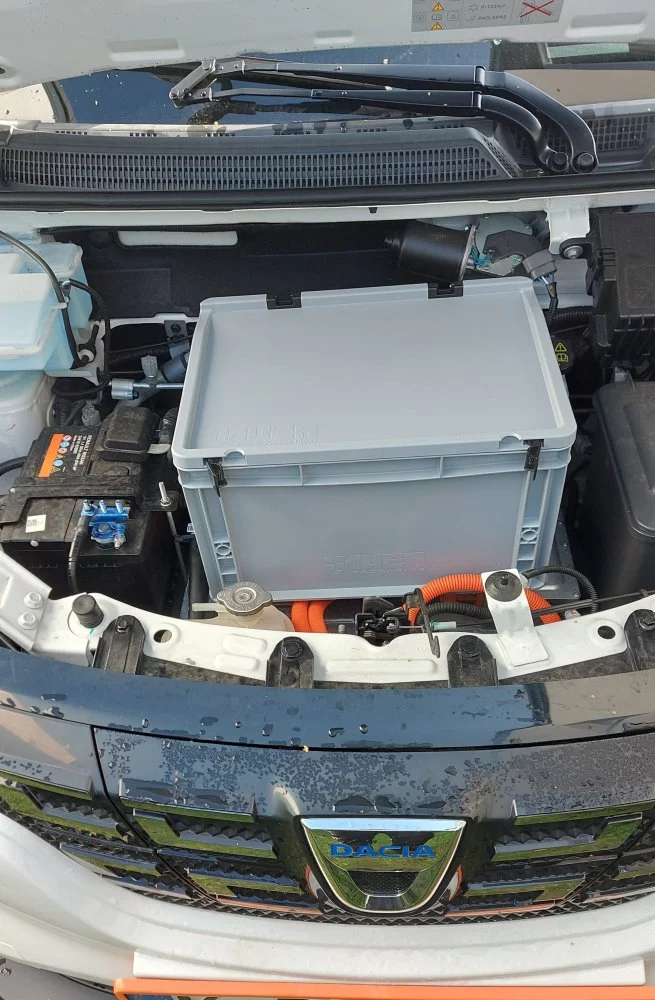

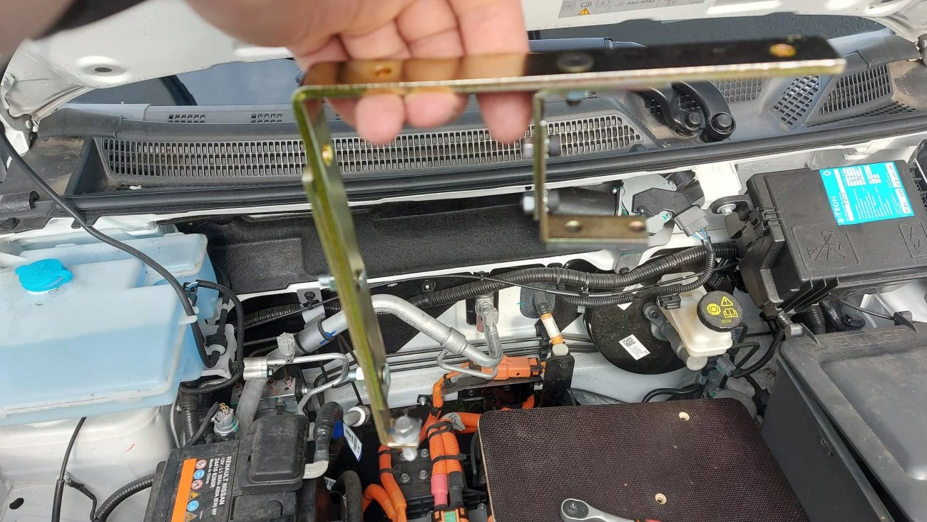

So hab jetzt meinen Auer-Frunk endlich auch heute umgesetzt incl. Restmülltonne die ja schon seit einem Jahr drin ist. Befestigung komplett an der Antriebseinheit ohne einbeziehen der Batterie.
Super stabil, da kann man den Wagen dran durch die Gegend schieben.

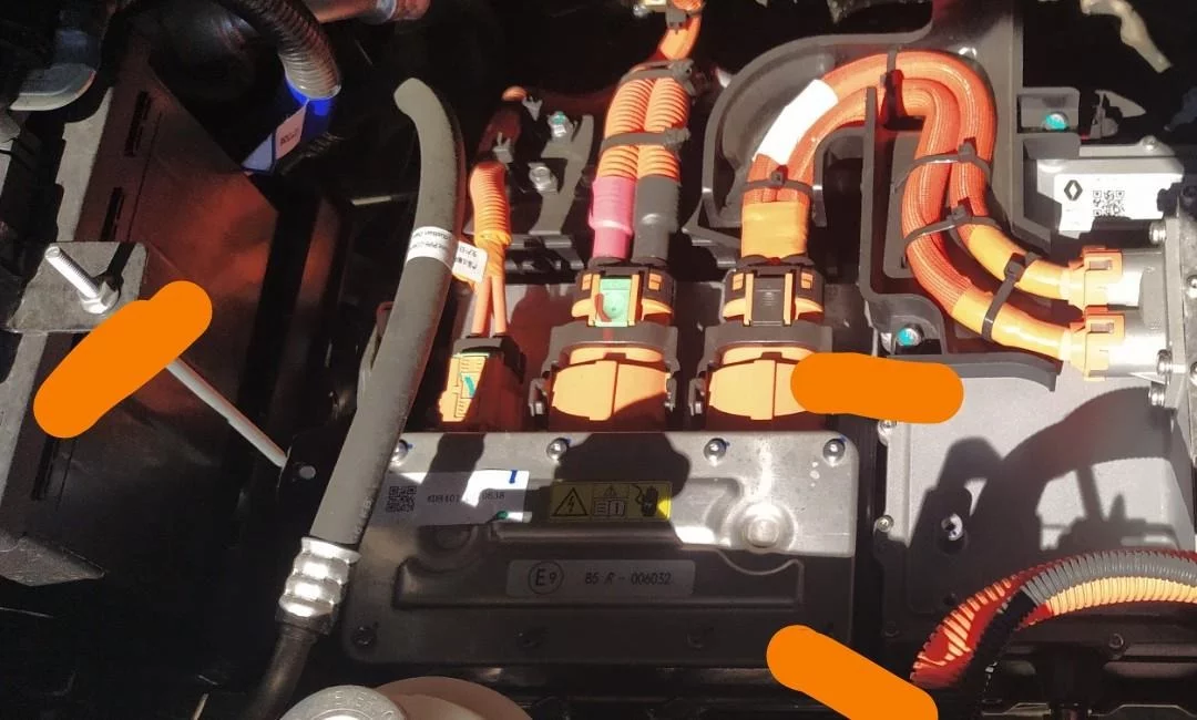

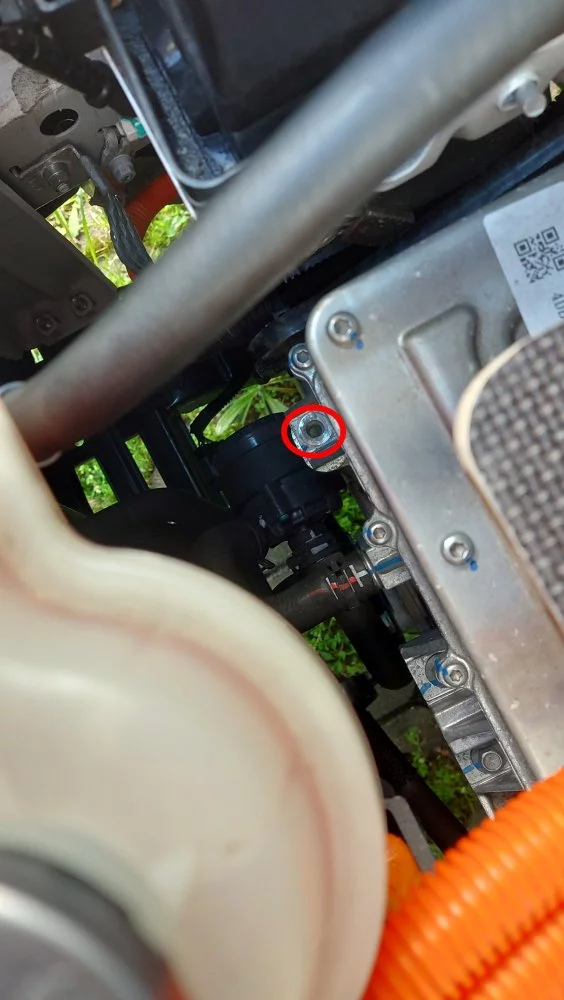

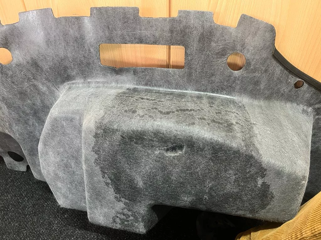

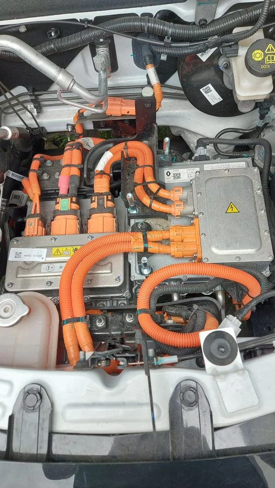

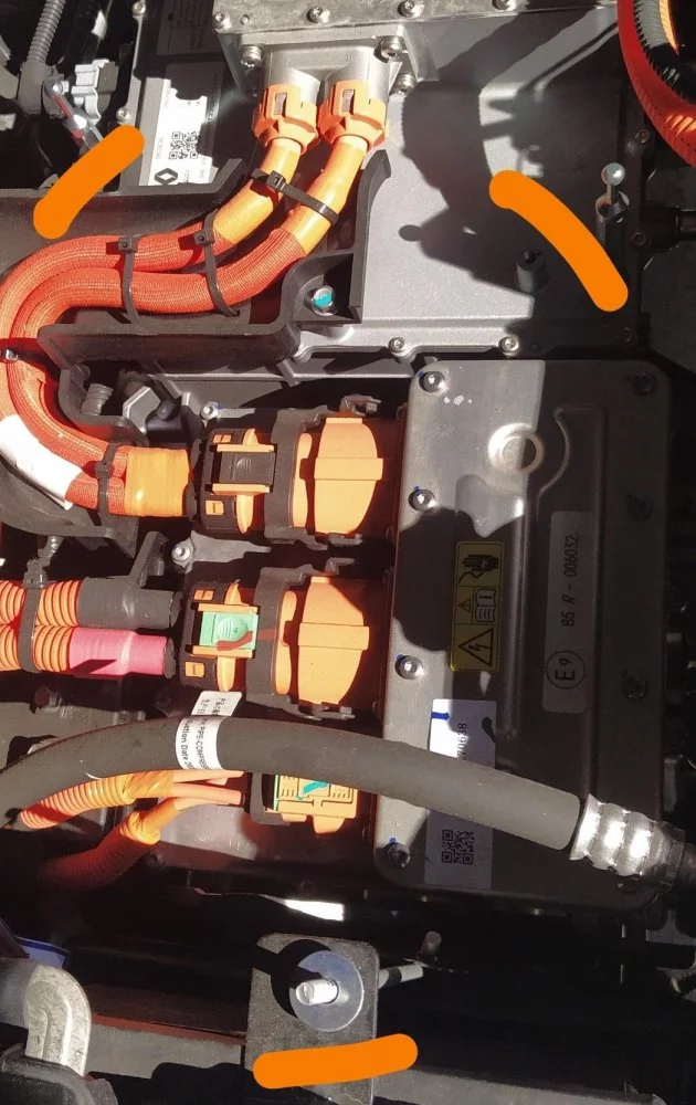

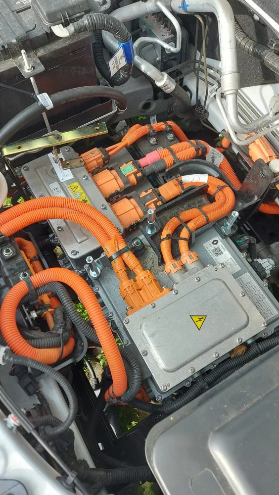

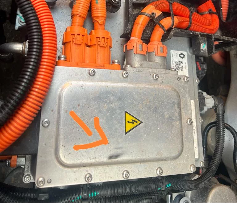

Bei der Aktion haben wir dann festgestellt das der Rumänische Frunk schubert am Hochvoltteil und Kratzer am Gehäuse verursacht
Dann kam gleich der Spruch Garantie Ausschluss
Hab jetzt ein Stück Schaumstoff zwischen gepackt

Man darf nicht vergessen, das sind auch alles nur Bastel- im besten Fall kleine Handwerksbetriebe.
Ich bin mit meiner DIY Lösung bestens zufrieden, was mich persönlich immer gestört hat bei den
Anbieter, sie möchten jeden mm3 ausnutzen, völlig sinnfrei. Denn ein Ladekabel klettert nun
mal nicht in die kleinsten Ecken. Und Schwiegermama gehört definitiv auf die Rückbank.
Jetzt bietet frunk.at auch eine Lösung für den MG5 an, und da wurde einfach die Verkleidung entfernt
und dann der geschnippelte neue Frunk ohne die Abdeckung dort eingeclipst. Und wieder werde ich
meinen eigenen bauen.

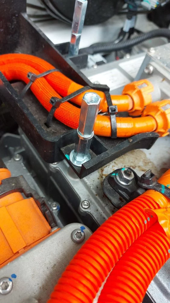

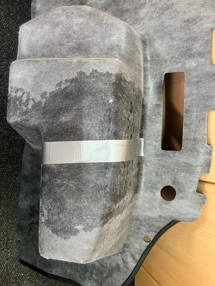

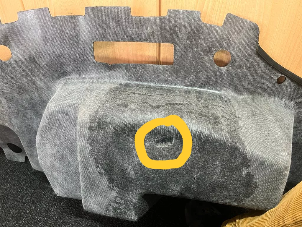

Hier mal zur Schuffelproblemchenmatik des rumänischen Frunks, mit dem wir ansonsten sehr zufrieden sind:
Hier die Frunkunterseite. Habt ihr die 💦Flecken auch? Machen jetzt nichts weiter aus, aber optisch unschön aber nur der Marder sieht's / säe es da😅
Mein erster Rep.-Schonversuch:
Mal sehen ob das Gewebeband hält.. Der nächste LED-Austausch kommt bestimmt🫣Dann berichte ich nochmal.
Es kommt bestimmt auch stark darauf an, was damit transportiert wird. Bei uns sind es ein mobiler Ladeziegel, Erste Hilfe Däsch & heavy 32A AC-Kabeltasche:

Ist das die Scheuerstelle?
Ok ich werde bei mir auch schauen. Der Frunk muss eh raus zu h7 led Einbau und dann kommt er erst wieder nach dem Kd rein.
