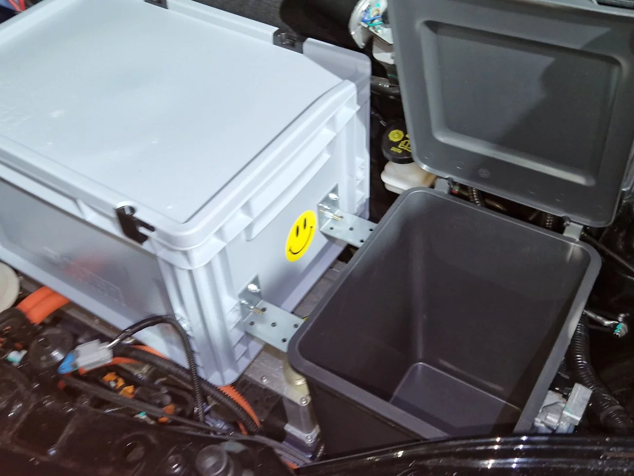

meine Frunklösung ist ähnlich aufgebaut und hat ca. 30 € (ohne "Tönnchen") gekostet. Max. eine Stunde Aufwand und funktioniert seit einem Jahr ohne Probleme.
In wenigen Minuten aus- und wieder eingebaut. (Ich hatte ihn für die Inspektion entfernt)
Bin sehr zufrieden damit - auch meine Frau kommt gut zurecht.

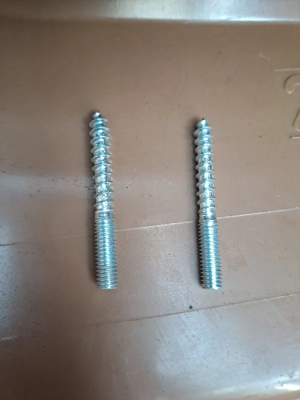

Ich habe 4 solcher M6 Gewindestangen genommen und die andere Seite dann durch den Tonnenboden gestoßen. Die Tonne liegt direkt auf, ohne Abstandshalter. Die sitzt sehr fest, da wackelt nichts.
@Sause Vielen dank für die Info. Als Maschinenbauer wäre mir die Lösung ein bisschen zu pragmatisch.
Wichtig, dass es funktioniert! M6er Gewindestangen hab ich da ... :) Muss mal schauen ob ich auch so Abstandhalter organisiert bekomme ...
Jetzt wird die mini Bio-Tonne von meiner Frau zweckentfremdet ... :-D
(gibt bestimmt Ärger ...)
@Elgrante aha, der Behälter ist quasi nur in das Flacheisen geklemmt. Könnte jedoch auch zusätzlich noch verschraubt werden.
Wie lang sind deine Abstandshalter bei den M6 Gewinden/Abstandshalter so ca. ?
Meine Frau ist gerade mit dem Spring unterwegs, kann daher nicht selbst nachschauen,
was da ein passendes Maß wäre ...
Schaut echt gut aus, deine Lösung.
Was hast in der kleinen Tonne drin?
