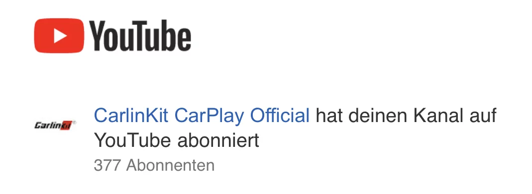

Ach sieh mal einer an, für eine Leihstellung hat es nicht gereicht, aber für ein Abo vom Hersteller/Vertrieb 😂
