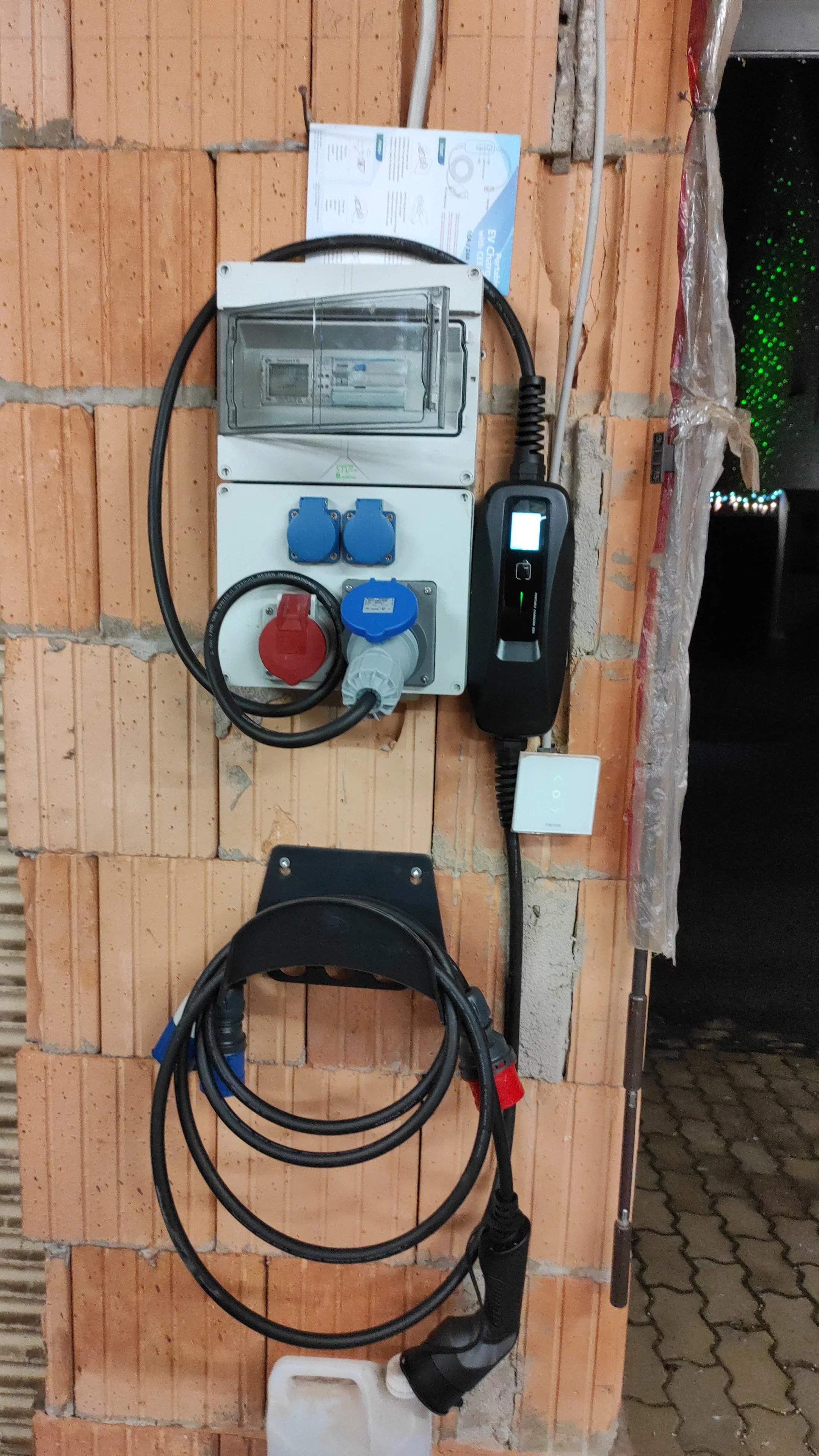

Ich lade so. Baumstromverteiler mit digitalen Zähler an 32a Sicherung. 1-Phasiger Ladeziegel von wireload.de für 359€. Habe heute mit voller Leistung 7,2kwh geladen.😀
@ Spring2021
Interessant, aber:
1. 32A über einen dreipoligen, blauen CCE Stecker/Dose Anschluss? Ist das bei uns erlaubt?
2. Müsste sich die Absicherung nicht am Beginn der Leitung, am Hauptsicherungskasten, anstatt am Ende befinden?
Geht alles, nur die Schieflast ist nicht erlaubt nach VDE ,TAB vom EVU erfragen , bei neueren Smarten Stromzähler schalten diese sich ab bei maximalen Stromvertraggrenze (43A) auch wenn du diese nur einphasige überschreitest.

Ich habe es mit 4mm2 angeschlossen. Die 32A sind im Zählerschrank am Anfang. Als Phase habe ich die gewählt die aktuell die geringsten Lasten hat. Außerdem starte ich das Laden mit der App erst wenn ich ins Bett gehe.
