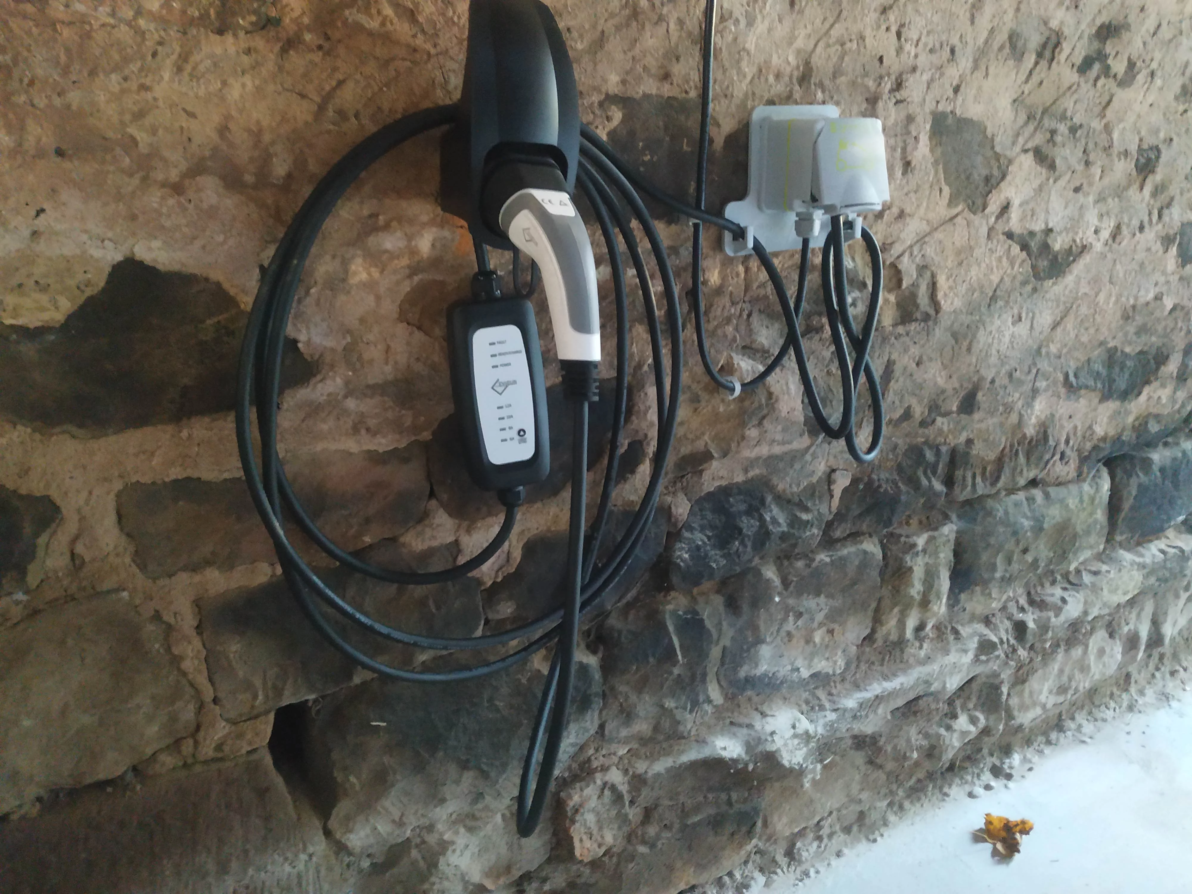

Ich lade so. Bis 16A oder 3,7 kW kein Problem.

Du hast da auch eine spezielle Steckdose von Legrand, die extra dafür entwickelt wurde, hohe Dauerlasten auszuhalten. Die wurde damals bei der Renault Zoe mitgeliefert um das Fahrzeug zu zu laden. Deren Ladekabel hatte sogar eine Funktion, die nur bei dieser Steckdose die 16A zugelassen hat und bei anderen Steckdosen die Stromstärke reduziert
Die Steckdose sieht von außen zwar aus wie eine "normale" Schukosteckdose, ist aber an den entscheidenden Stellen stärker ausgeführt. Ein sichtbares Beispiel ist der Gummi, der bei geschlossener Klappe den Stecker festhält und Zugkräfte am Kabel aufnimmt.
