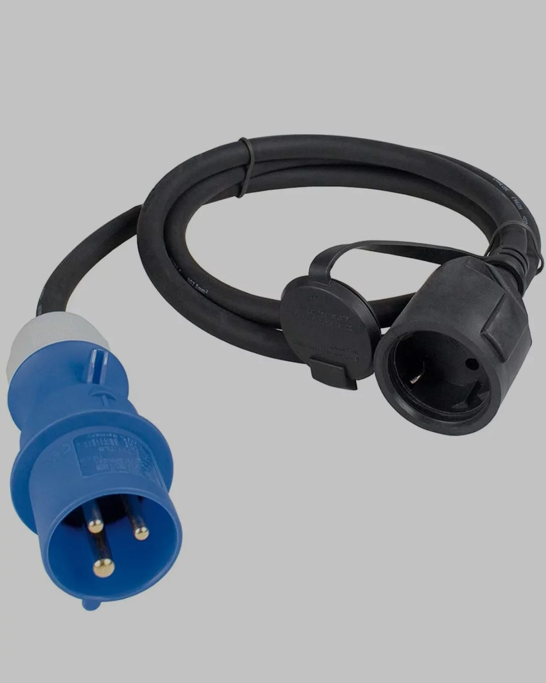

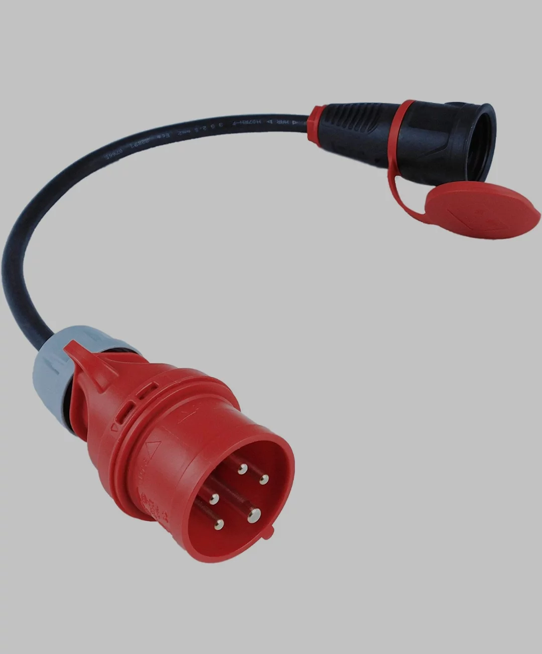

Kommt in der Praxis vor das man auch den blauen Adapter benötigt? In beiden Fällen zusammen mit dem "Ziegel" selbstverständlich

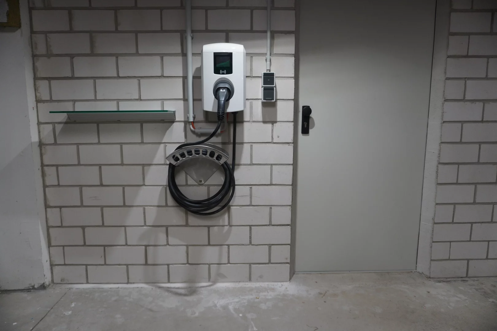

Ich habe bereits eine Alfen Ladestation montiert.
Bei der Ladestation kann über ein Interface der entnommene Ladestrom abgelesen werden. Da sollte es also bei regelmäßigen Kontrollen keine Überraschungen geben. Für den Dienstwagen oder auch "Fremdparker" habe ich eine Karte konfigurieren lassen. Damit kann am getrennt eine Abrechnung für jeden einzelnen Ladevorgang erstellen.
