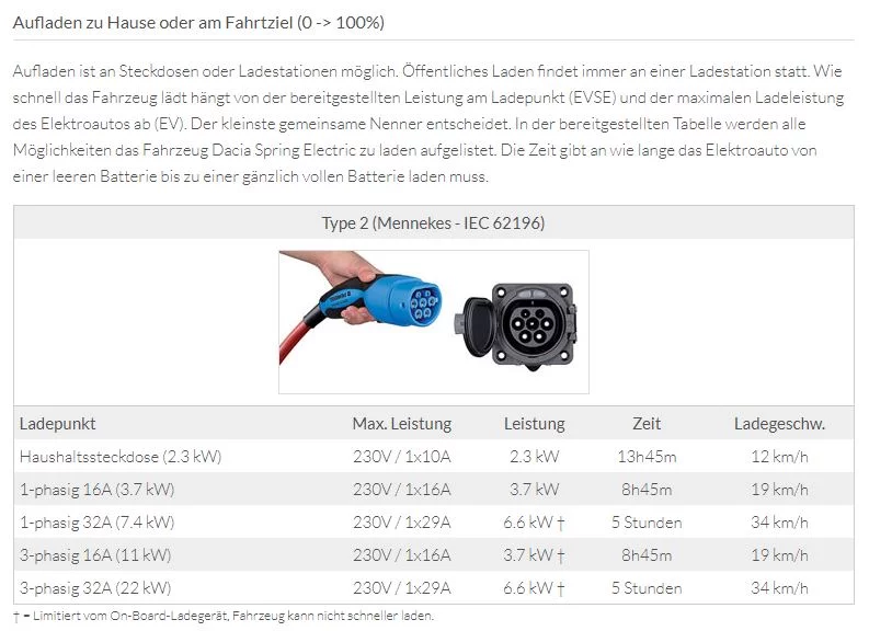

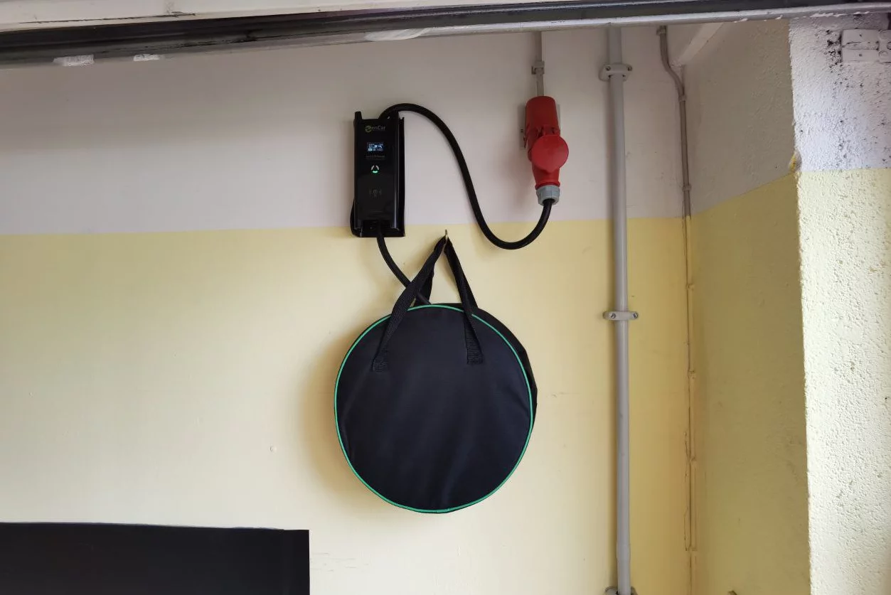

Ich werde meinen Dacia hier mit laden:
https://www.amazon.de/dp/B09BZYMKTG/ref=cm_sw_r_other_apa_glt_i_N0VFE55D0AJ91FXV9SKB?_encoding=UTF8&psc=1
11 KW 3 Phasen (ich weiß das der Spring weniger hat).
Mobiles Ladegerät an CEE 16A - abgesichert mit Sicherung, Blitzschutz und FI-Typ A (weil B im Ladegerät verbaut).
Getestet mit einbem E-Twingo. Alles zusammen (Gerät und Installation: 1000€) Ohne Förderung, dafür mit günstigem Atomstrom und ohne WLAN. Somit nicht durch jemanden abschaltbar.
Hehe - sieht auch schick aus. Hab mich aber für die hängende Tasche entschieden, da ich keine Typ-2 Stecker -Halterung fand, wo der Stecker nicht so sehr absteht.
Ja aber der Stecker geht doch nicht nach unten wenn er steckst sondern von der Halterung weg, oder nicht? Da hätte ich Angst beim Vorbeigehen, alles rauszureißen. AUßerdem soooo kompliziert ist das nicht mit der Tasche. Aufwickeln aber anstelle über den Halter zu legen, in die Tasche rein und Reißverschluss zu. Nun ja, was praktikabel ist oder nicht, muss eh erst der Alltagsbetrieb zeigen ;-)
