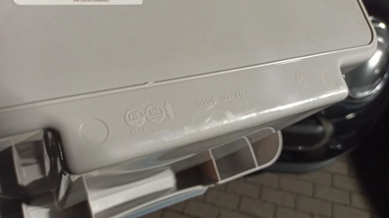

das sagt die aldi box:
was fuer einen sinn macht das? gehen die deckel gern kaputt? oder wollen sie einen dazu bringen, 2 boxen zu kaufen? ich glaube dieser "doppelpack" aufkleber am deckel hat die kassiererin dazu gebracht, 2 kisten mit 2 deckeln als 1 abzurechnen.

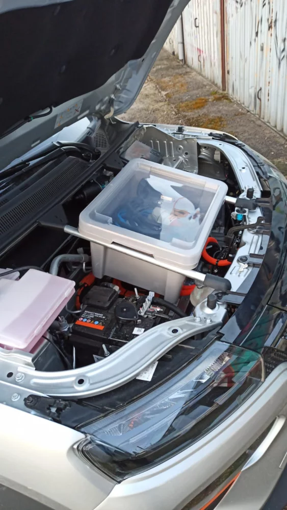

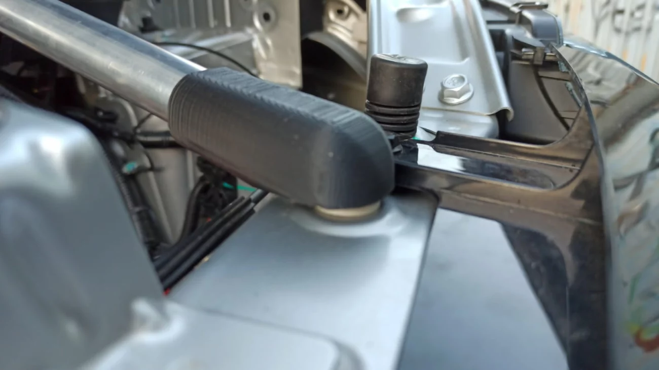

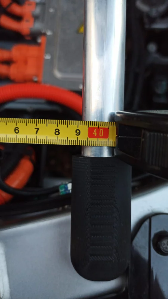

erste impressionen meines trunkversuchs.
hatte nur 20mm kabeldurchfuehrungen, konnte ich schoen an die beiden etwas verschieden grossen loecher anpassen.

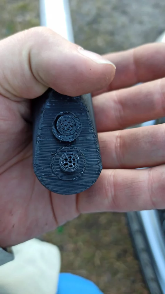

beim rummachen abgebrochen. innen fast hohl. ist das ein artefakt des 3d-druckens, oder ist das absichtlich fast hohl? ist das vom kleinanzeigenanbieter. cyanoacrylat scheint aber gut zu funktionieren. jetzt kommt eine schraube durch.
ich verstehe die pilzform da sowieso nicht, ich finde da muesste ein gnubbel (kugelartig) dran sein, idealerweise mit schon vorhandenem loch komplett durch, da bei diesem schraegen zeug grades bohren schwierig ist.
erster eindruck. rutscht nach vorn gegen orangenes kabel, nicht gut. und hinterseite ist nicht fest/wird von box nach aussen gedrueckt. idee: gewindestangen quer zwischen den alustangen wuerden beides beheben.

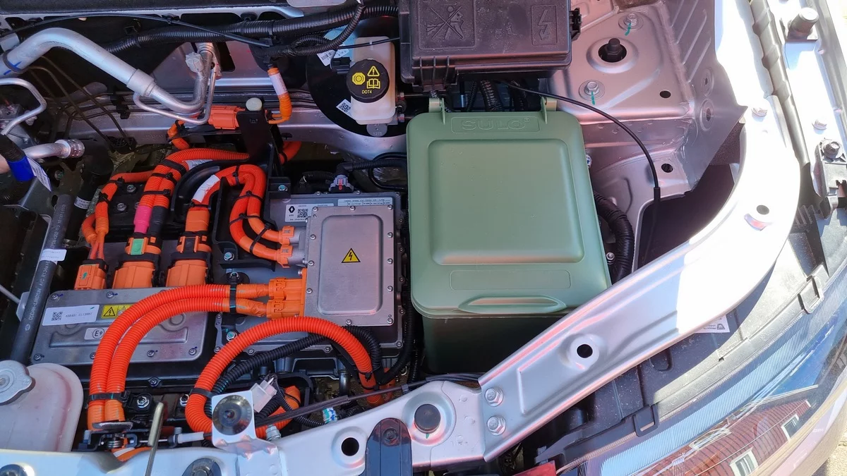

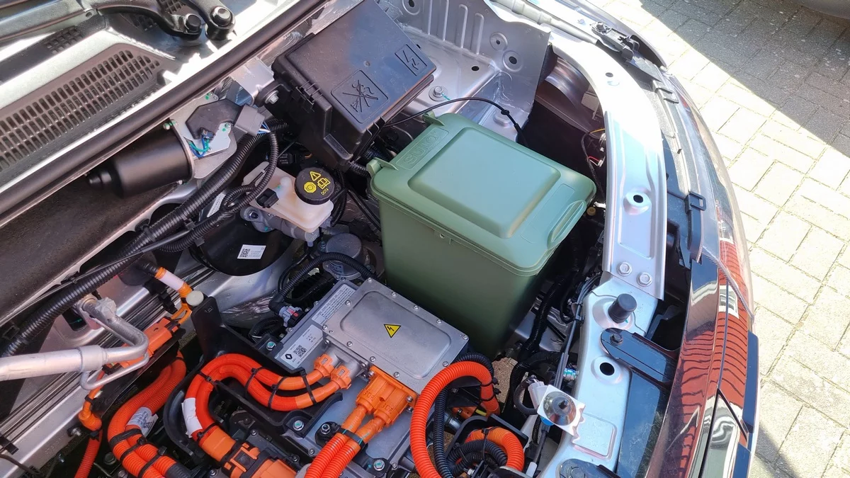

Moin.
Ich lese schon eine Weile mit und wollte kurz meine (Mini-)Frunklösung vorstellen.

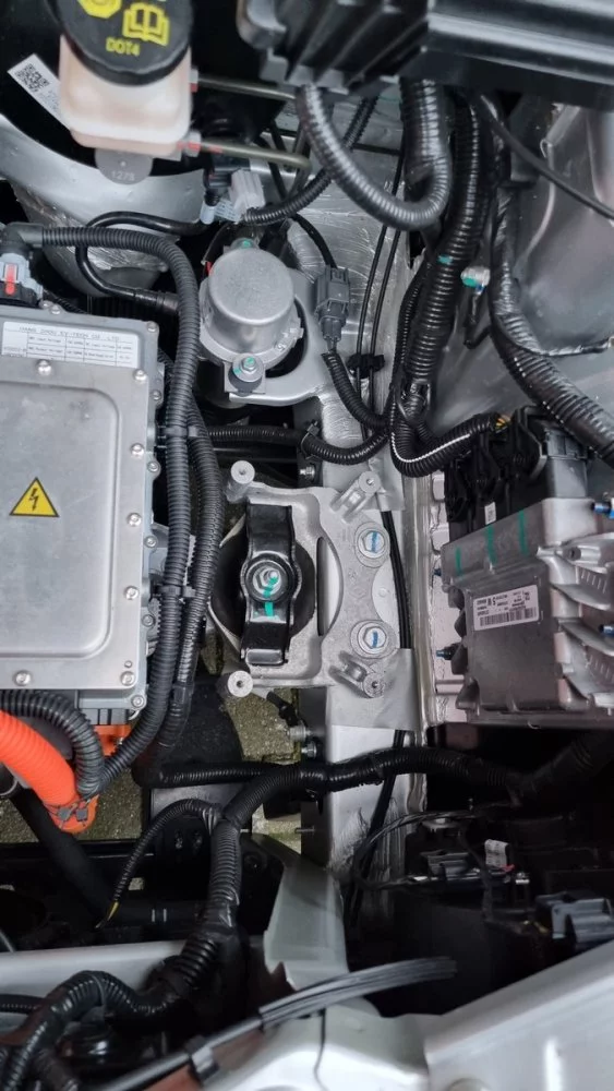

Die hier heiß gehandelte Variante mit den Längsstreben habe ich verworfen. Da es mir bei einem Frontalunfall zu ungewiss ist, welchen Weg die Dinger nehmen. Also begab ich mich in die Tiefen des Maschinenraumes, auf der Suche nach weiteren Montagepunkten.
Und wurde fündig:
Der Motorträger bietet 4x M6 Bohrungen.

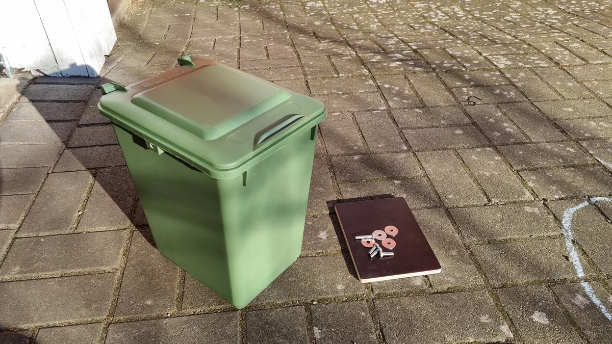

Was passt da jetzt in die "Schlucht", ohne groß frickeln zu müssen?
Das hier:
Ein 10 Liter SULO Abfallsammler mit einer 14x19cm Siebdruckplatte als Bodenverstärkung.

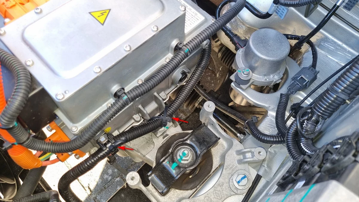

Etwas "frickeln" war dann doch noch angesagt. Der markierte Kabelbaum musste tiefer gelegt werden:
Und so sieht die "Oscar-Lösung" aus:
10L sind nicht viel, aber so wanderte der Krimskrams (Verbandskasten, Warnweste, etc.)aus dem Reserverad in die Tonne und machte Platz für das Ladekabel. (y)
