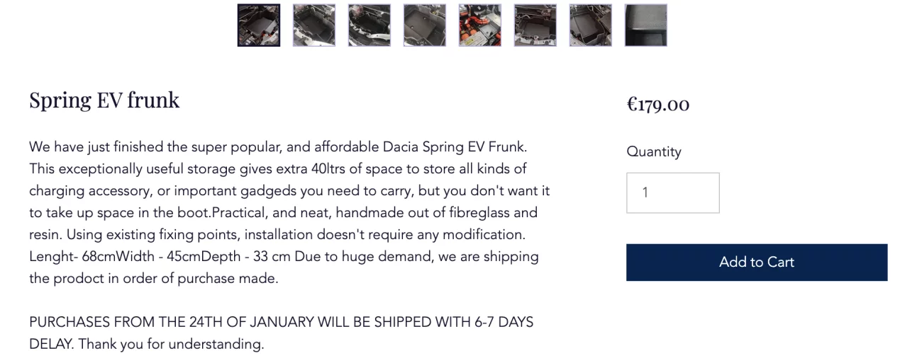

Es gibt doch bereits einen Frunk für den Spring:
Aber für 179$ ganz schön happig.
179€ steht da

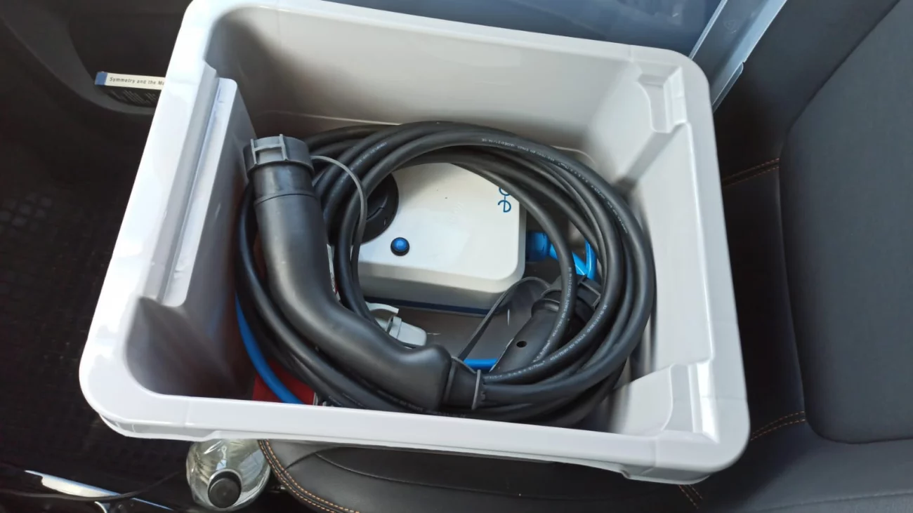

Ohne Deckel würde für mich ausscheiden. Ein nasses Ladekabel möchte ich nicht bekommen. Dann überlege ich doch erst mal was zu basteln. Gibt ja einige "Vorlagen" hier im Forum.
Ob das nass wird, weiß ich nicht. Aber ich finde den Gedanken dennoch gut zu erwähnen - denn ich halte einen Deckel für einen praktischen Schutz gegen Überladung in die Höhe, bevor man die Motorhaube dann fallen lässt.

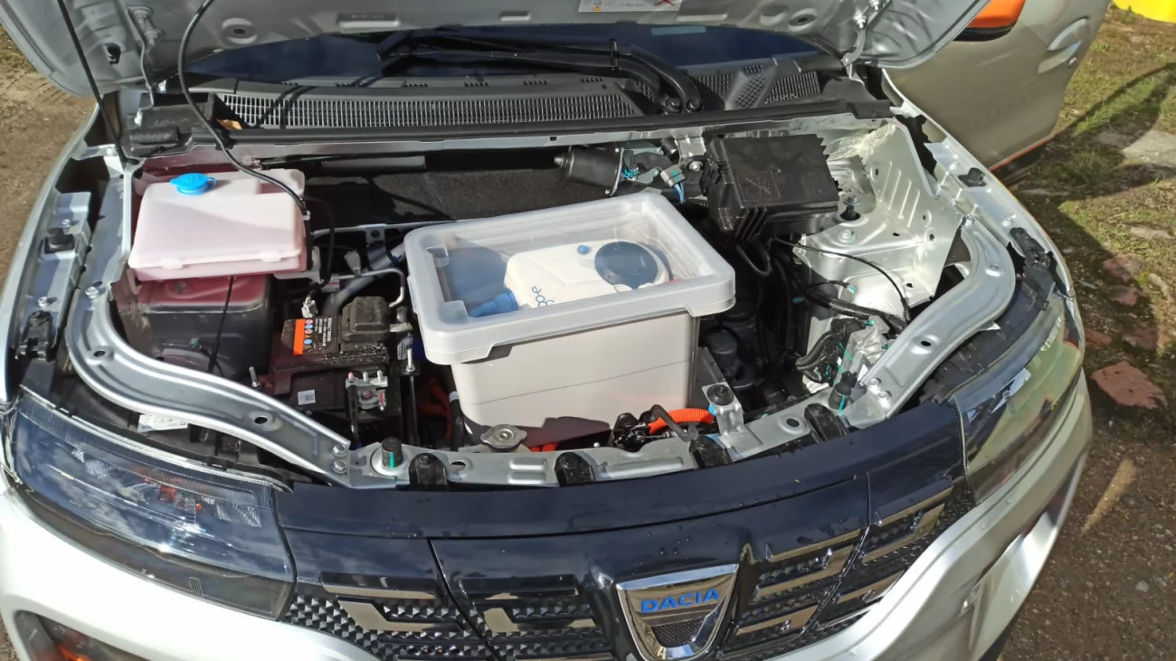

Also mein Frunk bzw. dessen Inhalt wurde bisher nicht nass. Obwohl kein Deckel drauf ist. Mein Ladekabel ist auch im nicht überdachten Bereich von meiner heimischen Wallbox in Verwendung und bisher ist nie etwas passiert.
Astrovoyager
Habe heute meinen Frunk ohne Deckel ausgebaut, weil ich eine Umkonstruktion vornehmen will. Und siehe da, es waren ein paar Tropfen Wasser drin. Also 100%ig dicht ist da nichts. Werde mir wohl eine andere Box mit Deckel holen. Damit dürfte die irische Variante draußen sein. Ob der Frunk aus Österreich einen Deckel haben wird? Außer für den Hyundai Kona habe ich auch dort keinen mit Deckel gesehen.

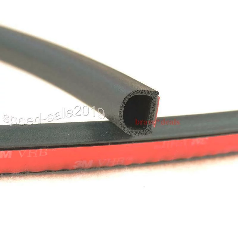

Wenn der Frunk ohne Deckel ist, kann man es machen wie im Mustang Mach E: Löcher in den Unterboden. Optimal wäre vermutlich eine Lösung mit einer Dichtung, die greift, wenn die Motorhaube zu ist. Dann spart man Gewicht und unnötiges Gefummel mit dem Deckel. Dafür muss man aber vorher schon die Motorhube abdichten, denn die fehlt beim Spring.
