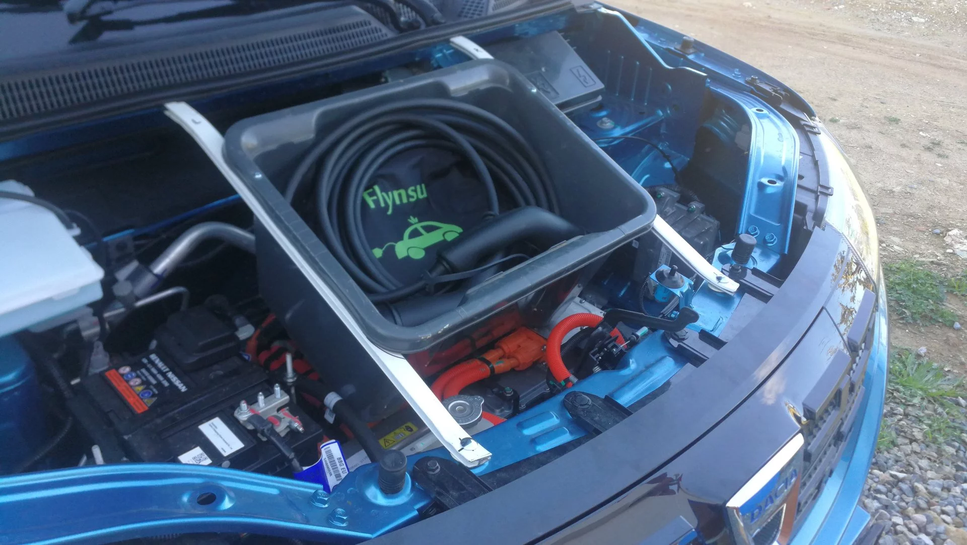

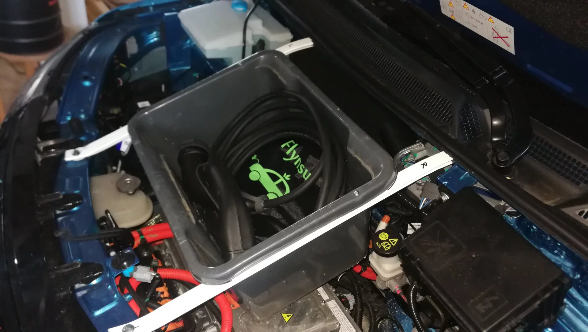

Ich bin kein I-Teler sondern mehr ein Handwerker. So habe ich mir meinen Frunk schon vor einigen Wochen selbst zurechtgefeilt.... aus alten Aluprofilresten, einer alten vorhandenen Kiste usw.
Habs jetzt ca. 300km getestet, alles bestens, kann auch nix rausfallen, den der Kistenrand schließt mit der Unterseite der Haube ab. Drumrum genügend Freiraum....

Nun ja, das Ladekabel, das Schukokabel, Bordwerkzeug und Notfall/Erste-Hilfe-Paket nehmen im Kofferraum nur Platz weg. Bei mir kommen dann noch dazu Ersatzlampen und Sicherungen, welche aber kaum Gewicht beisteuern. Aber in so einer Box wären sie ideal untergebracht und der (kleine) Kofferraum aufgeräumt und bereit für auch mal größere Einkäufe. Unnütz ist davon aber nichts meiner Meinung nach. Ich finde also die Lösung nicht schlecht.

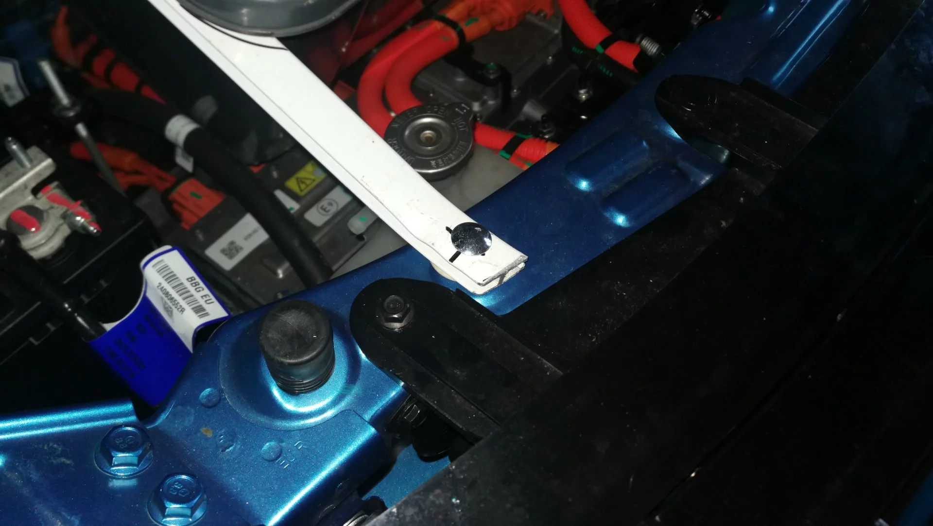

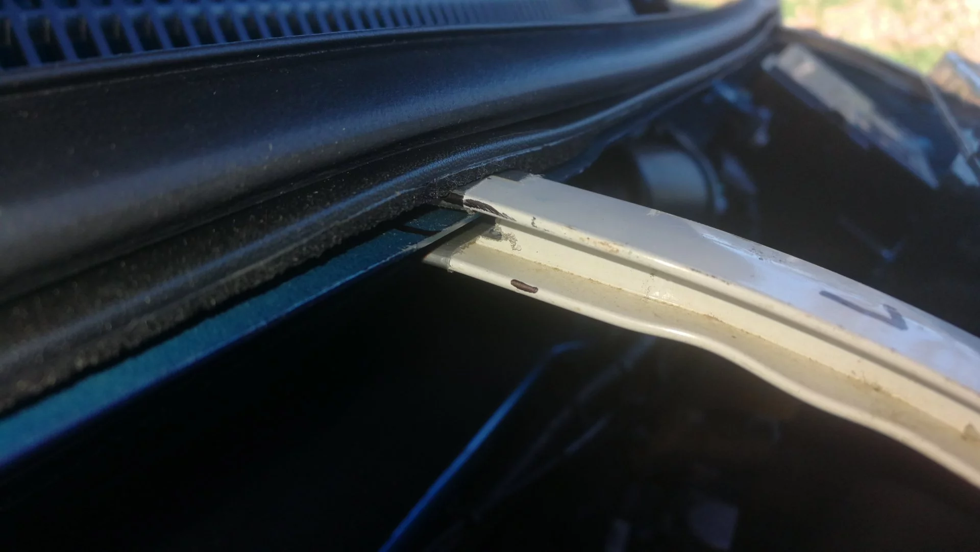

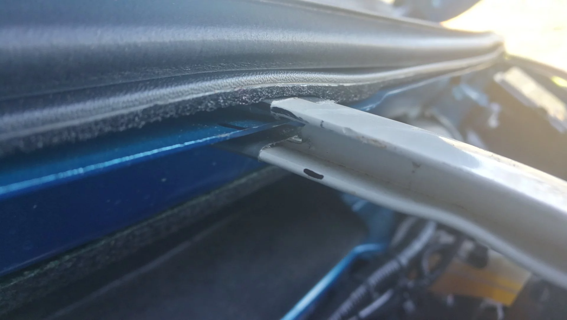

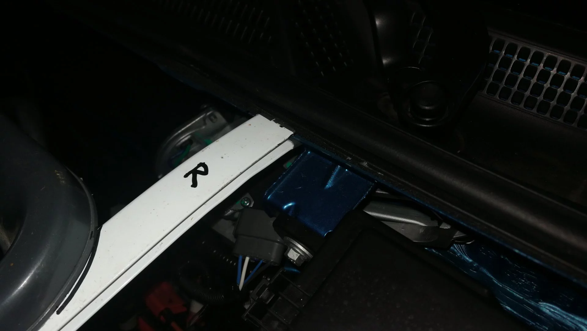

Já mach ich morgen. Im Prinzip ist es ein H-Profil, beim oberen Anschluß habe ich den Steg herausgesägt/gefeilt, die beiden Flachstege oben und unten mit Textil als Schutz überzogen und dann in das Blech vom Spring gesteckt. Die Alu profile sind oben mit der Kiste verschraubt, so sind sie fixiert.
Hier nun die gewünschten, ergänzenden Angaben...

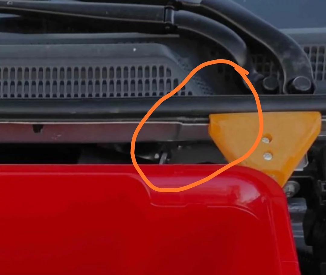

Verlaufen die Rohre parallel ?
Denn der Abstand zwischen den Löchern unten ist größer als die "ergonomische" Position der Teile oben wenn man sie nutzt wie es der Ersteller gedacht hat - Aussparung im Halter passt mit der Karosserie (Abbildung beigefügt)
Wie wird das Rohr "gespannt" ?
Weil sowohl oben als unten werden die Halterungen gesteckt und unten ist das Loch in der Karosserie deutlich größer als das runde Plastik Teil. Wie wird das komplette Rohr inkl. Halterungen festgemacht so das es nicht klappert?

Die Temp auf sämtlichen Steuergeräten und was auch immer alles vorne verbaut ist, ist maximal 6 Grad höher als die Umgebungstemp, auch bei CCS mit 20kw nach 1,5 h laden. Bei +5 C Umgebung sind es max. 11 C gewesen.
Ich halte also einen Temperaturstau durch einen Frunk für mehr als unwahrscheinlich. In praller Sonne herrschen da bestimmt ganz andere Temps…

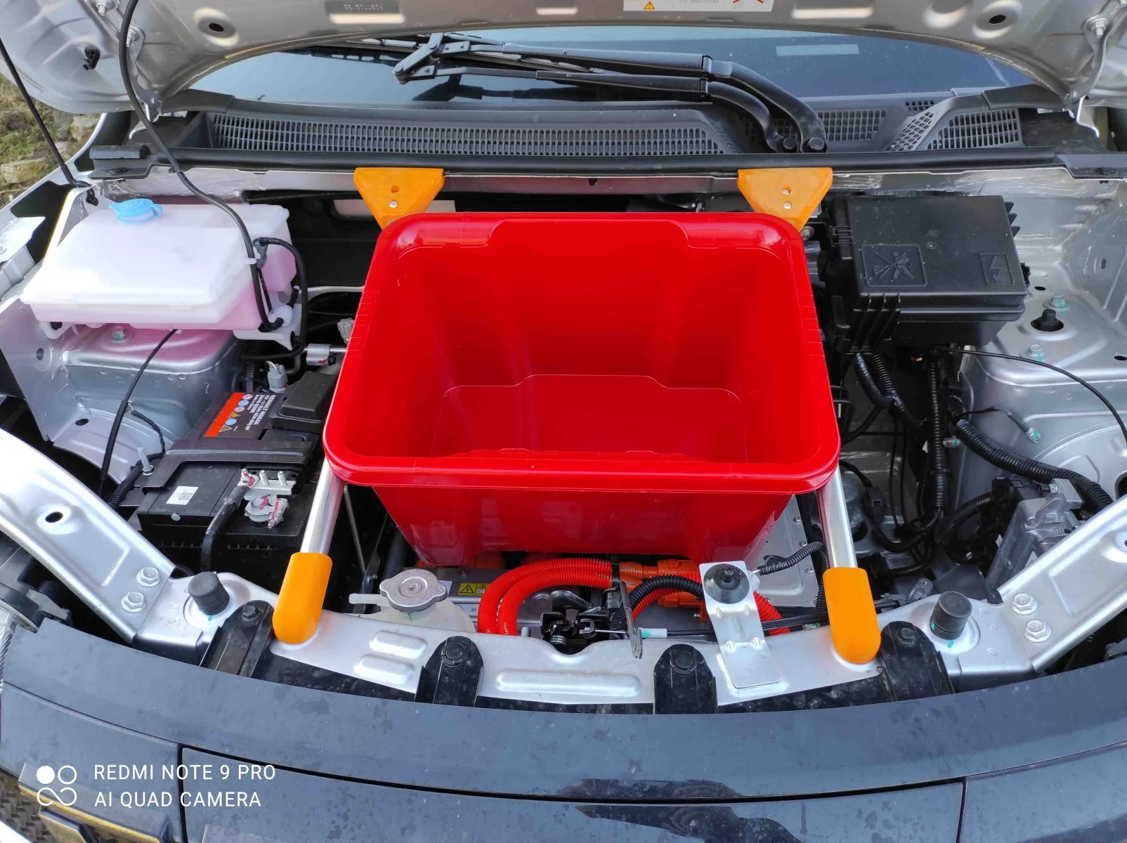

Eigentlich ist der Preis 208 Euro (inkl. Versand nach Deutschland). Sieht aber gut aus. Preis ist auch dann nicht ungewöhnlich hoch, wenn man bedenkt, das eine entsprechende Werkzeugform ca. 25.000 Euro kostet. Preise bei Frunk.at sind in ähnlicher Größenordnung, aber leider für den Spring (noch) nicht lieferbar. Meine Marke Eigenbau hat in Summe der Einzelteile auch fast 70 Euro gekostet. Die hier vorgestellte Lösung scheint mir aber stabiler und vom Fassungsvermögen her auch größer. Mir gefällt sie.
