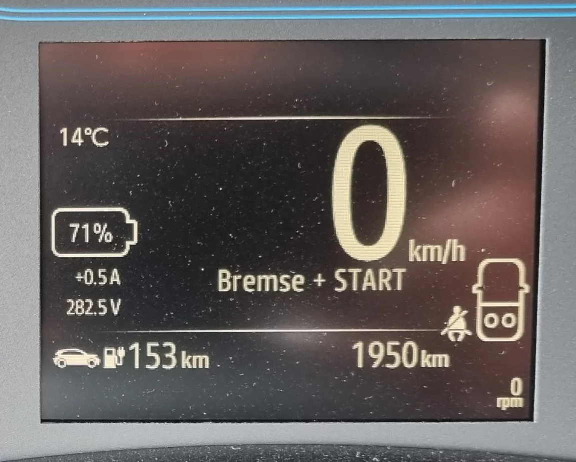

"Zündung" an, Lüfter Stufe 1:
500mA

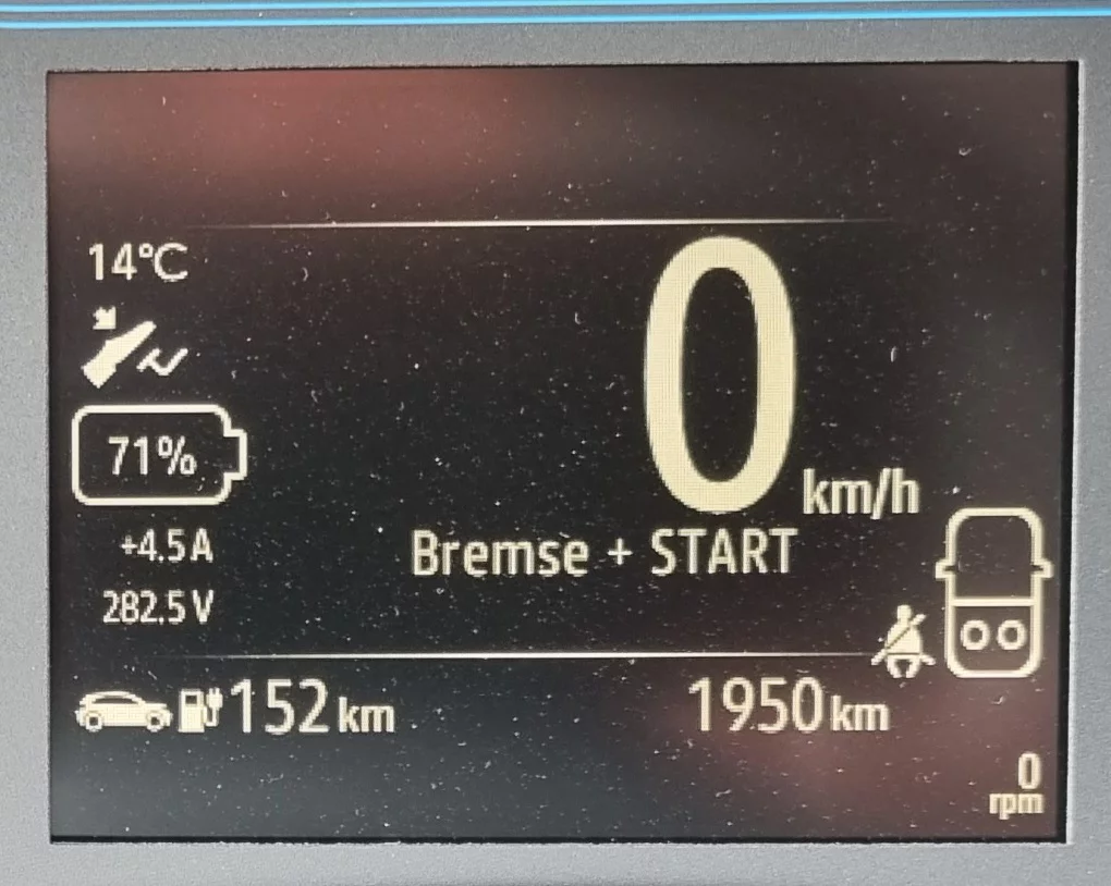

Heizung halbe Kraft:
4,5A Max.

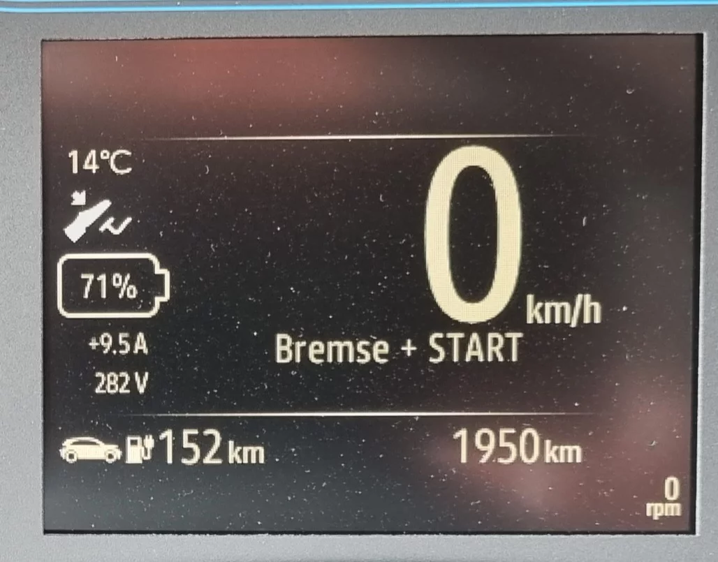

Heizung volle Pulle:
9,5A Max

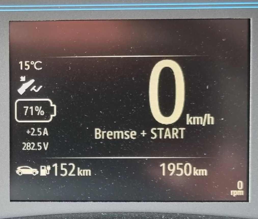

Klima an, Heizung aus:
2,5A Max
