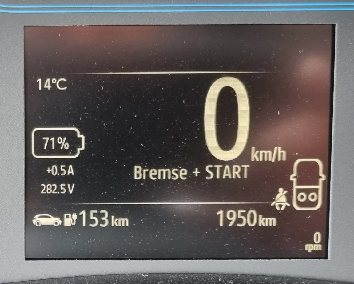

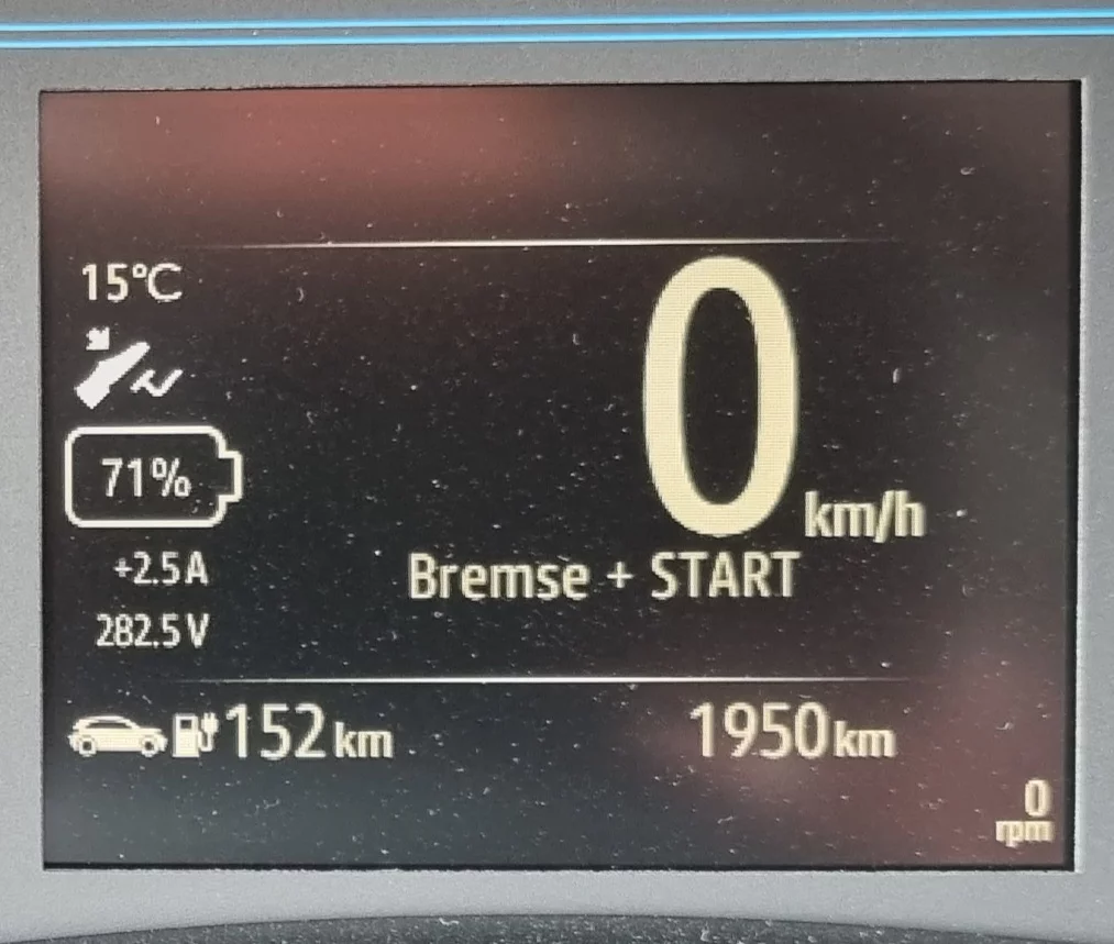

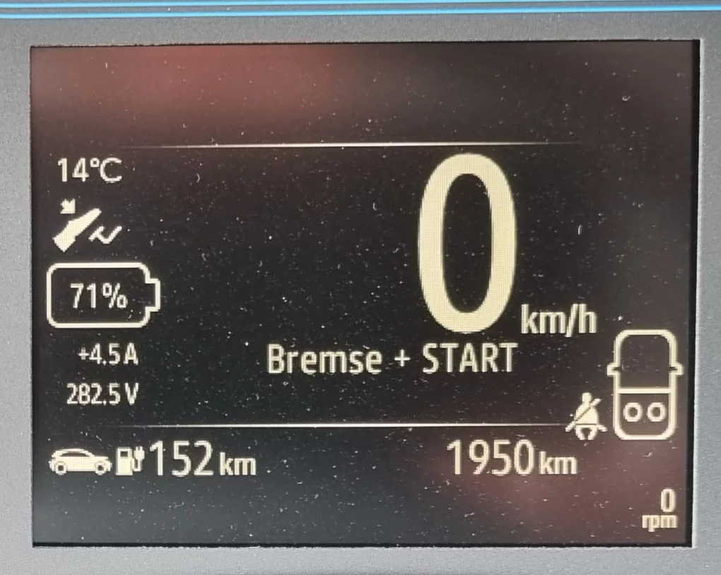

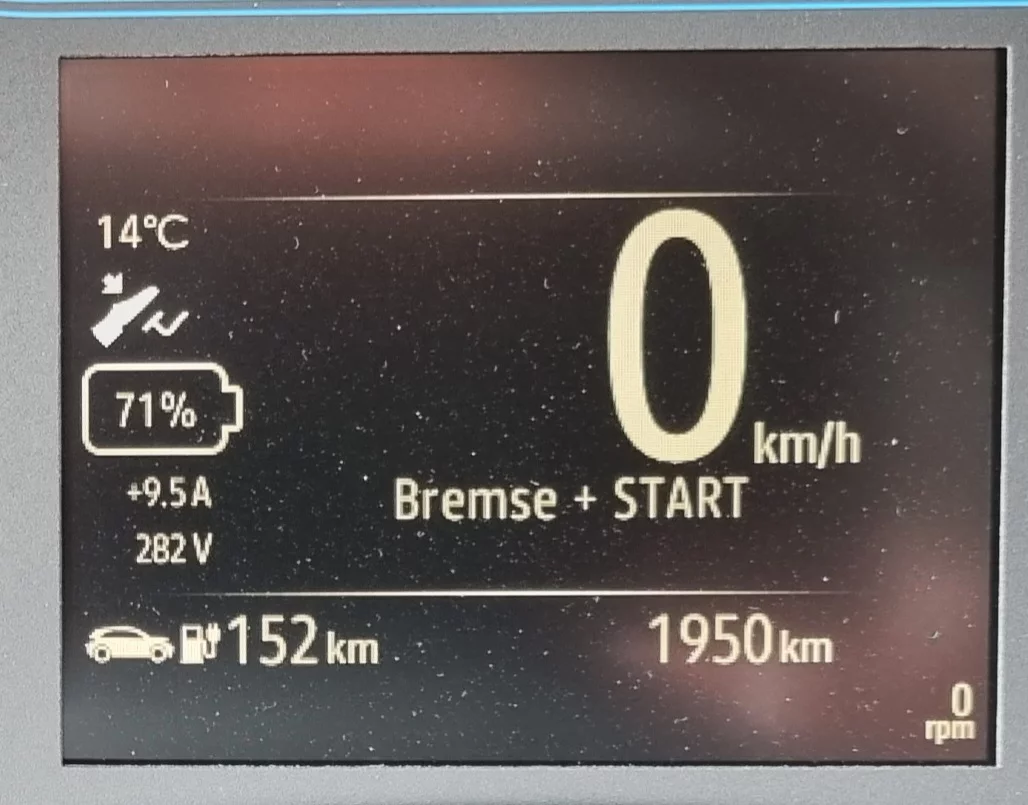

Aus Traxxx123 seinen Bildern berechnet:
Lüfter: 0,5A x 282,5V = 140 Watt (Stufe 1) Was ist bei Stufe 2, 3 und 4?
Klimaanlage 2,5A x 282,5V = 706 Watt (Lüfterstufe nicht bekannt)
Heizung 50%: 4,5A x 282,5V = 1270 Watt (Lüfterstufe nicht bekannt)
Heizung 100%: 9,5A x 282,5V = 2680 Watt (Lüfterstufe nicht bekannt)
Jetzt habt ihr es genau (wobei der Lüfter ja noch mehr Stufen hat) und ich entschuldige mich 1.000 mal bei allen,
dass meine Angaben 300 bzw. 540 Watt Abweichung hatten.
Achtung: Springbock - beachte, dass die Akkuspannung bei 10% Akkuladung niedriger sein wird,
sollte die Heizung ihren ohmschen Widerstand beibehalten, wird auch die Heizleistung geringer sein!
