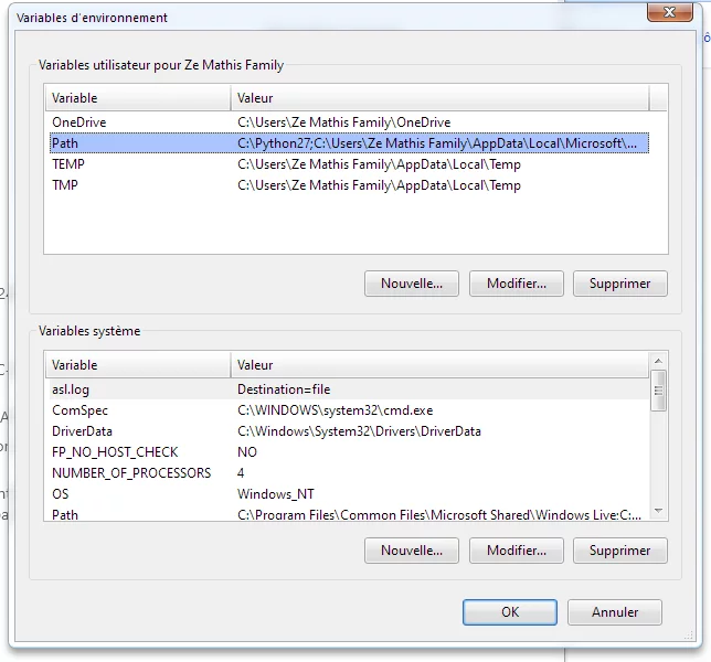

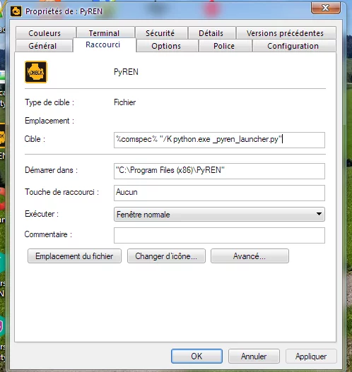

Mein Komputer ist französich, ich weiss nicht was da auf Deutsch steht, aber im "Path" sollte mann den Weg eingeben wo Python installiert ist. (bei mir direkt unter C: )
Da kann mann normalerweise Pyren mit diesem Kommando starten : python.exe _pyren_launcher.py
Ich benutze %comspec% "/K python.exe _pyren_launcher.py" da bleibt das DOS-Fenster offen wenn Pyren sich beendet.
Roland

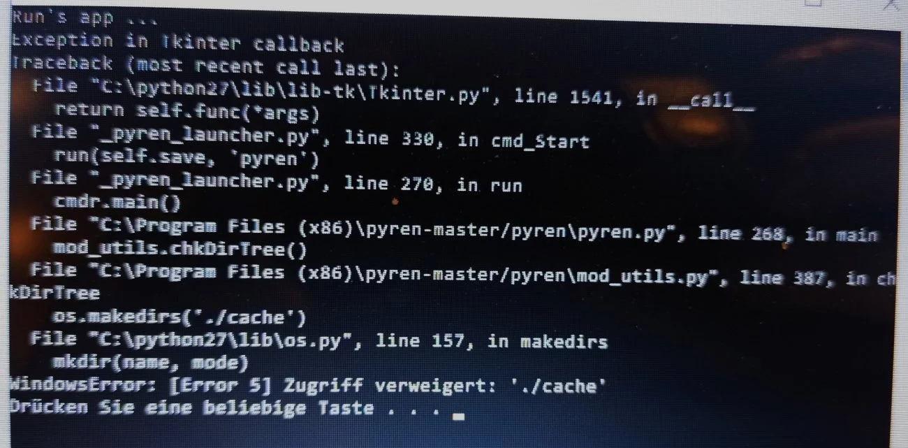

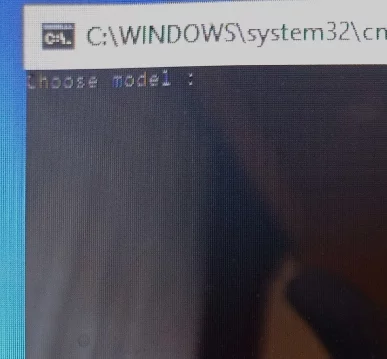

Mir ist es schon mega peinlich soviel damit zu nerven, sorry 😔 Den letzten Tipp habe ich angewendet, hat soweit geklappt, bin einen Schritt weiter, es öffnet sich der pyren launcher.
Allerdings im nachsten Schritt, sobald ich auf "Start pyren" klicke geht folgendes cmd Fenster auf, und das war's

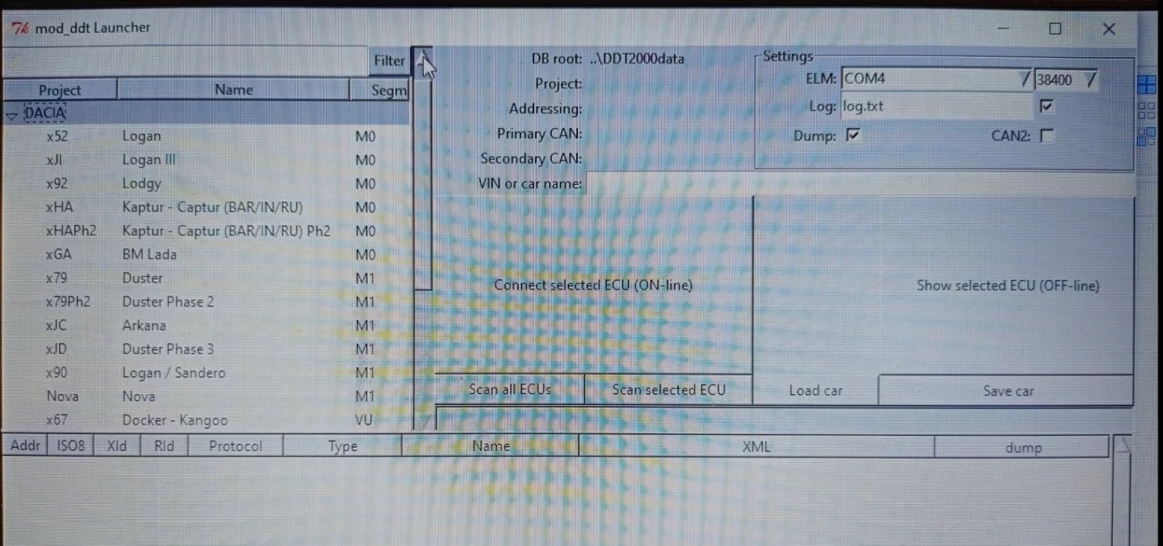

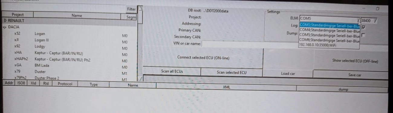

Ist per Bluetooth. Hab jetzt alle mögliche Rechte auf Voll geändert. Bin einen Schritt weiter, habe aber auf DDT starten geklickt, nun fehlt der Spring unter Dacia 😳

Hast du dem Python Folder (also c:\Python27 wie es aussieht) die Userrechte gegeben ?
(Hopla, ein bischen zu spät !)

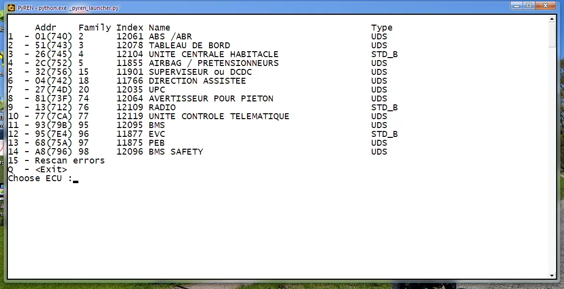

Finde den K-ZE nicht nur Kwid EV
bei euch ist der Spring aufgelistet?
Ist bei mir auch so.

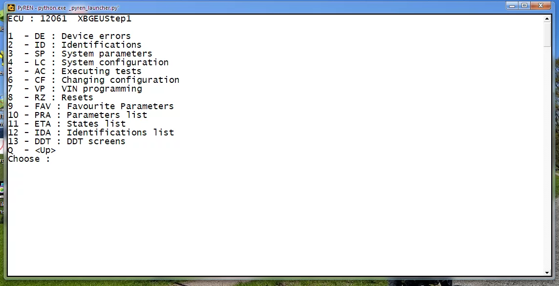

Ich starte immer Pyren mit dem "Start Pyren" Knopf, dann hab ich meine ECU-Liste, und wenn ich dann eine ECU auswähle, habe ich immer am Ende die "DDT" Option, wie hier die 13.
Ich gehe immer so in die DDT screens.
Roland

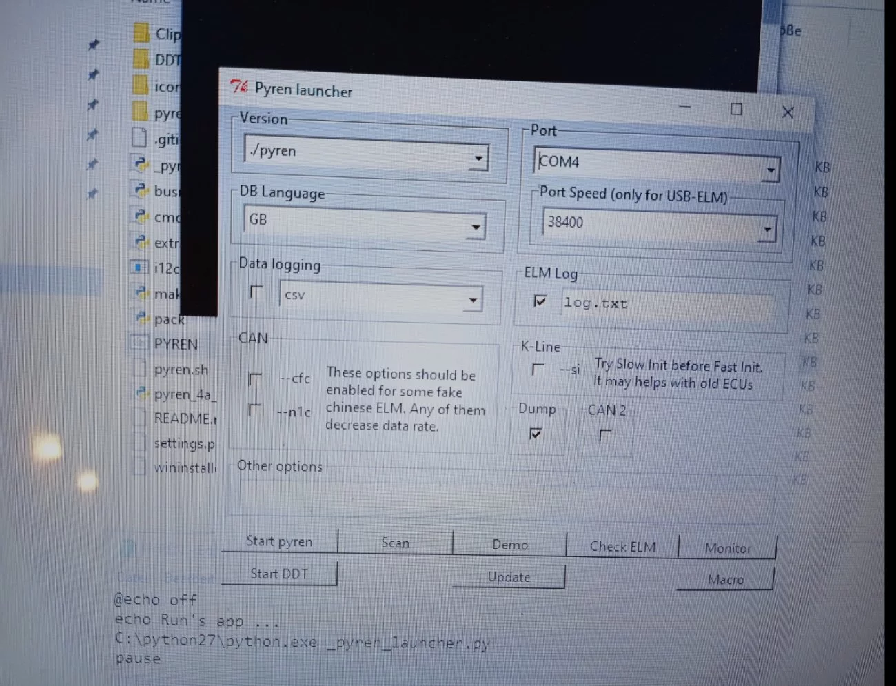

Ich glaube es gibt mindesten 2 Varianten das Programm zu öffnen. Einmal wie Du es machst und in den Bilder zeigst - das pyren symbol ist gelb schwarz und zeigt ein motor check symbol - so hatte ich es auch ursprünglich versucht. Auch die von dir gezeigte Auswahl ist mir bekannt, habe eine Zahl eingegeben und nichts weiteres ist passiert ...
Jerzt versuche ich es etwas anders wie traxx es macht mit pyren master, bis jetzt auch nicht besonders erfolgreich...
Wenn du "Start Pyren" klickst, versucht der Rechner eine Verbindung zum ELM aufzubauen. Bei Dir steht Com4, für das Teil. Hast Du da ein Stück Software zwischen, was BT zum USB macht?
Das ganze funktioniert bei mir nämlich mit einen W-Lan ELM327 auf Port 192.168.0.10:35000.
Der OBD Adapter ist einem COM zugeordnet in dem jetzt abgebildetem Fall von einem zweitem Rechner mit den ich hier versuche - COM5 was wahlst Du hier in diesem Fenster? Ist der Spring aufgeführt? Oder ein Renault?

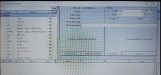

Ab Sekunde 15 fehlt bei mir die Auswahl 😔
