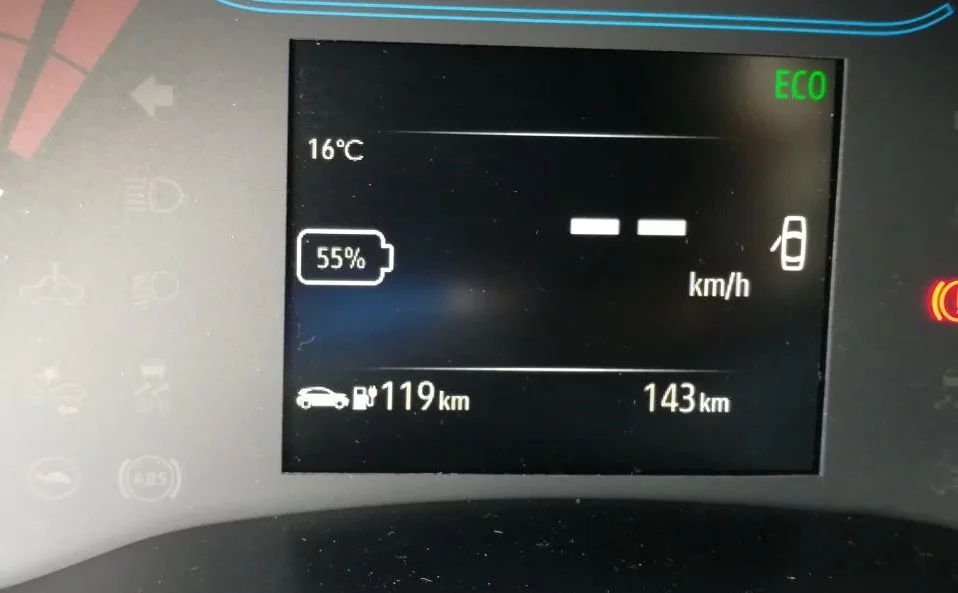

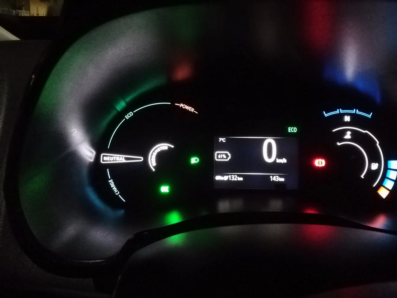

Meiner hat in 60 Std.(2,5 Tage) 6 %(von 61 auf 55%) verloren.

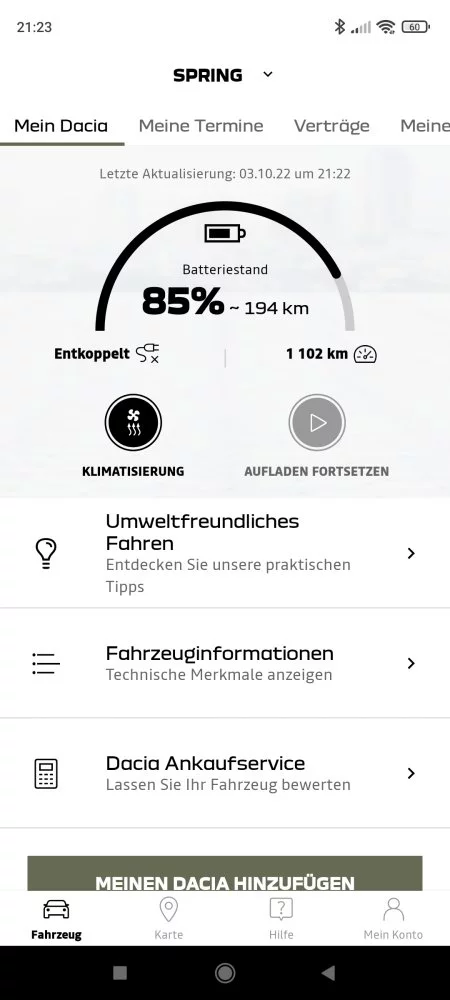

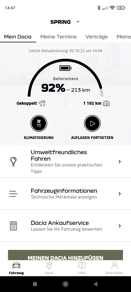

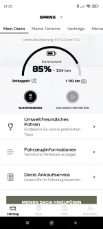

Modell 22 ich hatte auch von 02.10.22 -14:44 Uhr bis 03.10.22 -21:22 Uhr 7% Akkuverlust obwohl das Auto nicht bewegt wurde das finde ich schon sehr viel.
Das Autohaus meinte nur da können wir auch nichts dran machen.....
Ist halt nur die Frage wofür die 7% Akku genutzt wurden....🤔.

hm, das sind ca. 2kWh Verlust in 30h, also ca. 66W/h an Verlust...
Nutzt du einen USB-Stick? OBD-Dongle? Marderabwehr? irgendwas derartiges?
