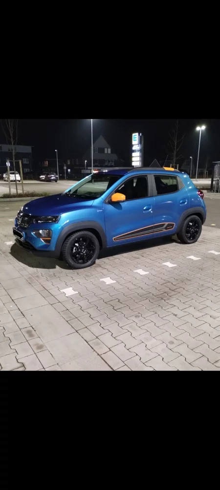

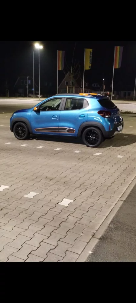

Schaut gut aus welche Federn hast du verbaut?Hier Mal ein paar Bilder mit den Schwarzen OXXO, im Sommer sind die Silbernen drauf.
