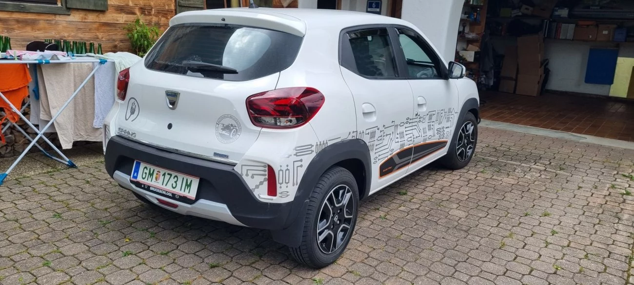

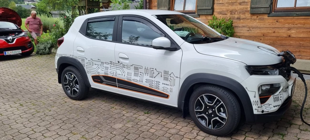

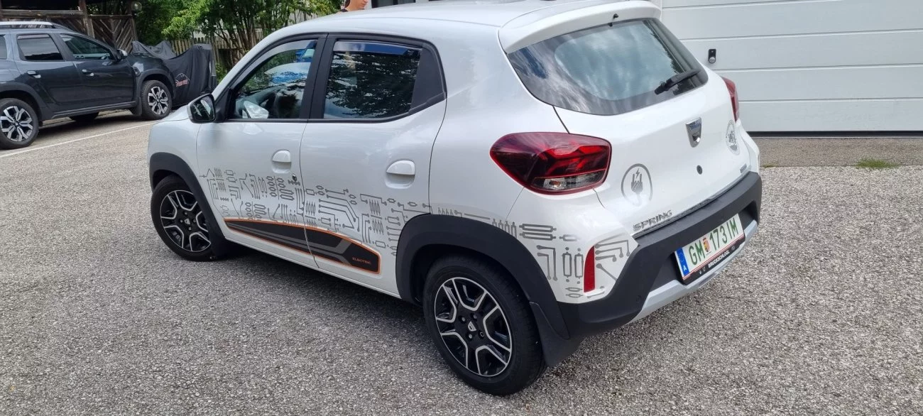

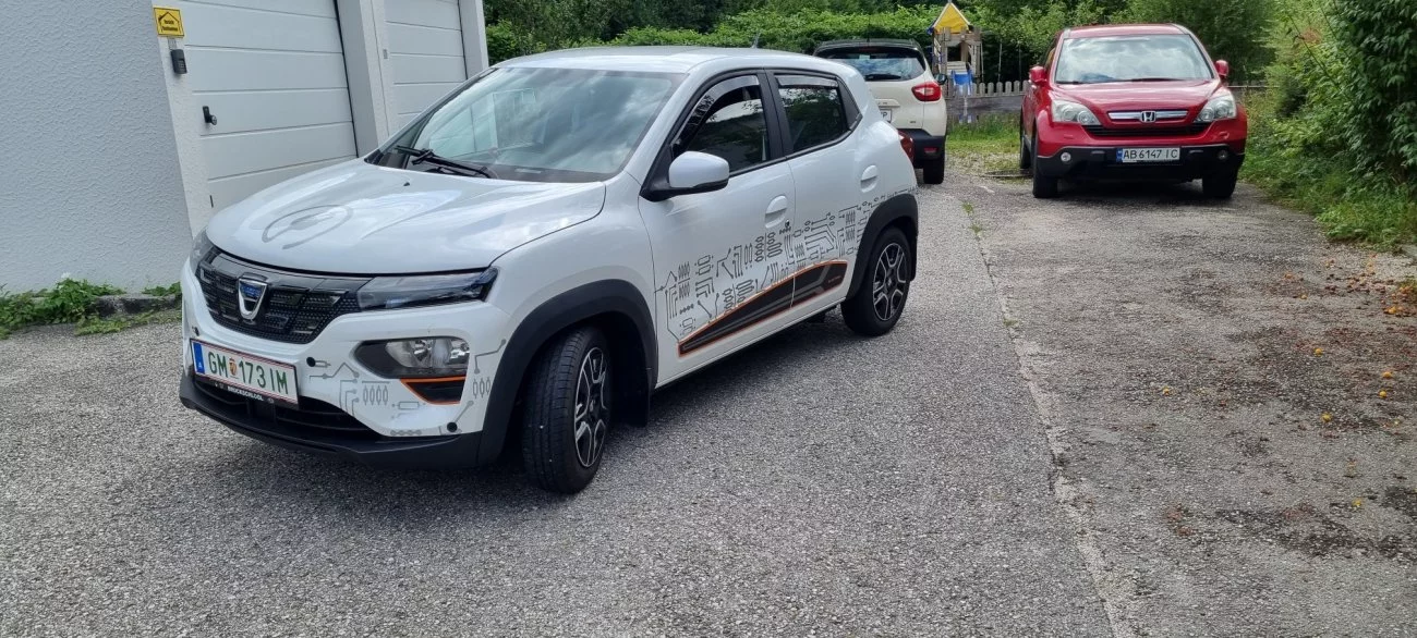

Heute hat mein springilein neue Federn bekommen.
Einbau ging ganz leicht, 1,5h und 1 bier hat es gebraucht.
Sieht gut aus und fährt sich mega!
Liegt viel straffer aber kanaldeckel oder die Kante an der Einfahrt steckt er nach wie vor super weg! Im gegensatz zur Pedalbox kann ich hier wine kaufempfehlung aussprechen. Die Leute von H&R haben gutes Vollbracht!

Nach 1 tag (ca. 200km) konnte ich keinen unterschied bemerken! Denke aber dass hier wenn überhaupt eher im Bereich von 0.01-0.05 kwh geredet werden kann.
Der Luftwiederstand an der Front bleibt der gleiche und unten rum ist ja noch immer viel viel platz!!

Schwer zu vermitteln, aber ...verursacht die viel straffere Federung kein Go-Kart Verhalten? Anscheinend steckt er leichtere Unebenheiten noch super weg - wie Du sagst, aber er poltert nicht allzuheftig oder? ...bin noch nie ein tiefergelegtes / Sportfahrwerk gefahren 🙈
....ich finde die Optik Chic und hoffte eigentlich auf eher 0,5 kWh/100km...aber 0,01-0,05 ist schon sehr minimal geschätzt
Ich hatte und habe auch noch ein Auto mit sportfahrwerk.
Aber der Spring ist orig. Wie ein Boot im Wellengang. Jetzt is er vergleichbar zu unserem clio4 mit orig Fahrwerk.
Einfach etwas stabiler aber nicht bockig wie mein clio 2 rs.
Wie gesagt am verbrauch hab ich bis dato keine veränderung gesehen. Deshalb vermite ich dass es hier keinen großen unterschoed macht.
Wem die orig Optik gefällt und dass Fahrwerk passt sollt sich die Federn nicht besorgen.
Spur einstellen lass ich mal da es hier meiner meinung nach nicht notwendig ist, sturz kann nicht eingestellt werden.
