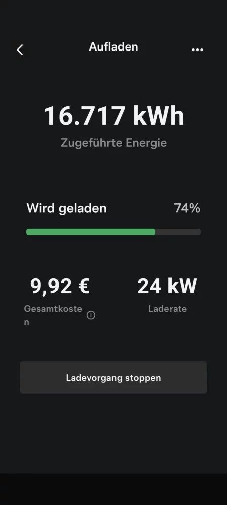

mein "Bericht":
mit 9% Rest am Van der Valk Hotel Moers angekommen ... Auto geparkt, Kabel eingesteckt und App gestartet. Den Ladevorgang gestartet und die App meinte dann "jetzt bitte das Kabel einstecken".
Hab mich gefragt, ob ich das Kabel nochmal abnehmen muss oder es so auch geht. Aber nach einigen Sekunden startete das Laden.
Kam anschließend für die ersten 30 Minuten mit einem Tesla-Fahrer ins Gespräch (und ich dachte, das funktioniert nur mit Hunden beim Gassi-Gehen).
Das Laden endete mit Erreichen von 100% automatisch und mit dem Hinweis, das ich jetzt 5 Minuten habe, das Kabel zu entfernen (Blockiergebühr). Habe mindestens 1 Dutzend Mal die App klein gemacht und in die Dacia-App geguckt ... kein Problem.
War zumindest für ein paar Minuten erstaunt, nachdem die Anzeige von der Tesla App schon über 30 kW/h übertragener Energie geklettert war. Am Ende zeigte die App 31,7 kW/h, aber wenn ich jetzt in die Aufladehistorie schaue, werden 25 kW/h angezeigt. Das stimmt wohl eher. :ROFLMAO:
Geschwindigkeit war CCS typisch ... anfangs 30 kW, ab entsprechender Ladung des Autos dann erst 25, 20 ... und am Ende nur noch 11 kW.
Fazit: alles völlig unproblematisch und daher für meine nächste längere Strecke in 14 Tagen definitiv auf dem Schirm.

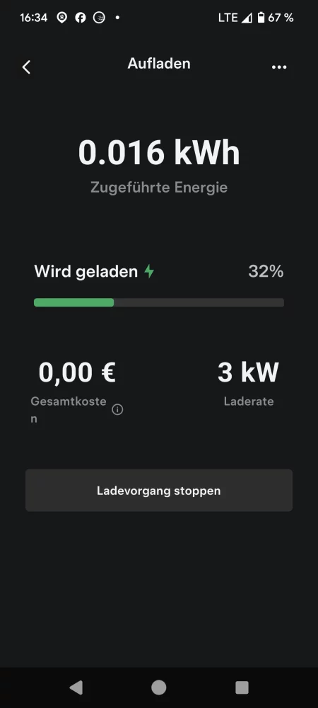

Merkwürdig…
Weil ohnehin in der Nähe unseres heutigen Einkaufs ein Platz mit 18 Supercharger liegt, habe ich’s auch probiert.
Die Ladeleistung lag aber bei nur 3kW und da brach ich dann nach ein paar Minuten ab.
War für mich auch eine Enttäuschung.

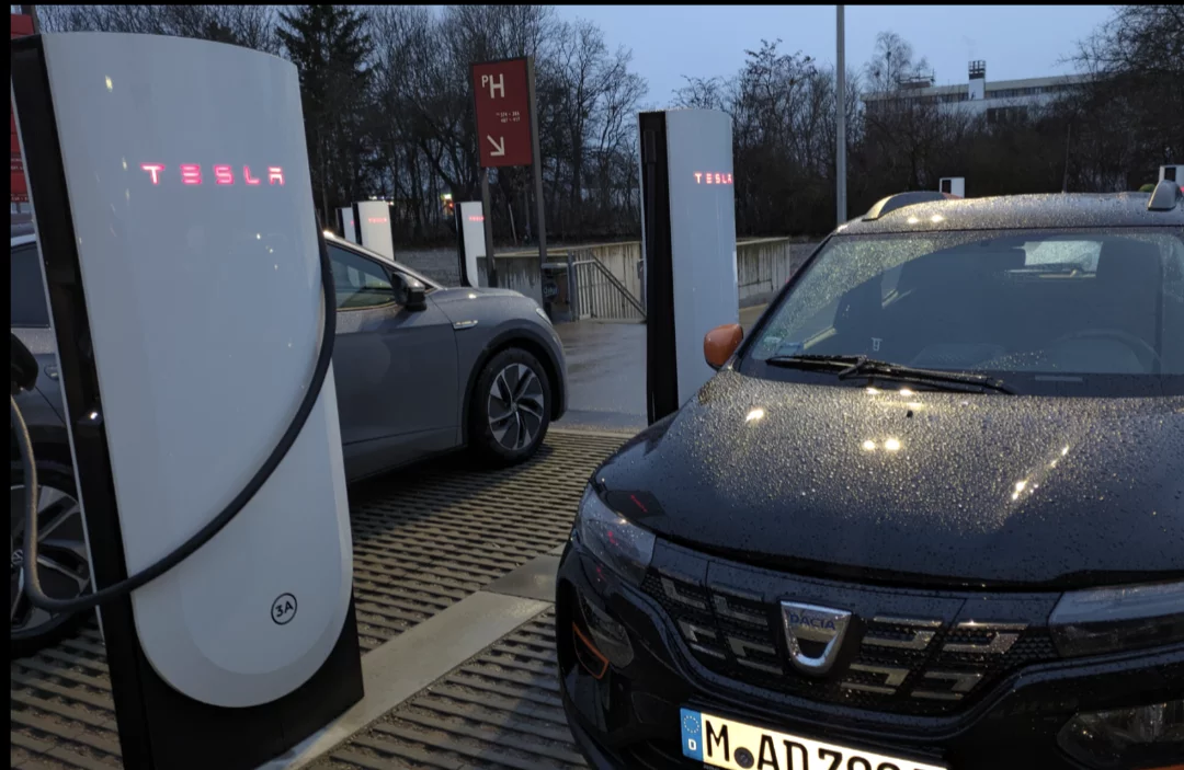

Laden mit dem Spring am SC V4 kann man auch vergessen.
Ladeleistung wie bei V3 nur 3KW:

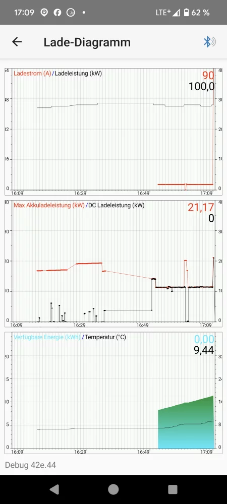

In meinem Frust und da ich extra die HV-Temp. etwas warmgefahren habe, bin ich dann zu meinem Stamm-Schnellader.
Laut CanZe+ wären bei meinem Ladestand (32%) und der Zelltemperatur knapp 20 kW möglich gewesen. Doch denkste. Sobald die Ladung begann, zeigte CanZe nur noch 11-12 kW max. Leistung an. Und so wurde auch geladen. Eine Abbruch an der Säule und Neustart brachte keinen Erfolg.
Man kann also der max. DC Ladeleistung, die das Fahrzeug in Abh. des SOC und Temp. an CanZe ausgibt auch nicht vertrauen.
Aber interessant war der Test am SC dennoch. Am Nebenplatz kam ein ID5 an, der ebenfalls das Fremdfahrzeug-Angebot nutzen wollte, nur noch 30 km Restreichweite hatte und eine längere Heimreise vor sich (MUC-HDH).
Nettes Gespräch!
Für ihn hat es sich definitiv gelohnt.
Lud dann an meiner Säule, die ich freimachte mit 115 kW.

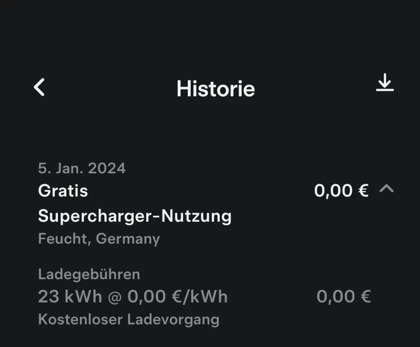

Bei mir gings vorhin auch 3°C Aussentemperatur die 7km zum Tesla Supercharger Ladepunkt an der A8 Ausfahrt Seeligweiler gefahren und mit bis zu 25kW aufgeladen 23kWh von etwa 15% bis 100% in 1h 20min.
Bei uns gibt es 8 von 36 Säulen die für "Fremdfahrzeuge" benutzbar sind.
Lad sonst immer zu Hause auf, war aber mal nett umsonst und Burger King gab's auch dazu ;)
