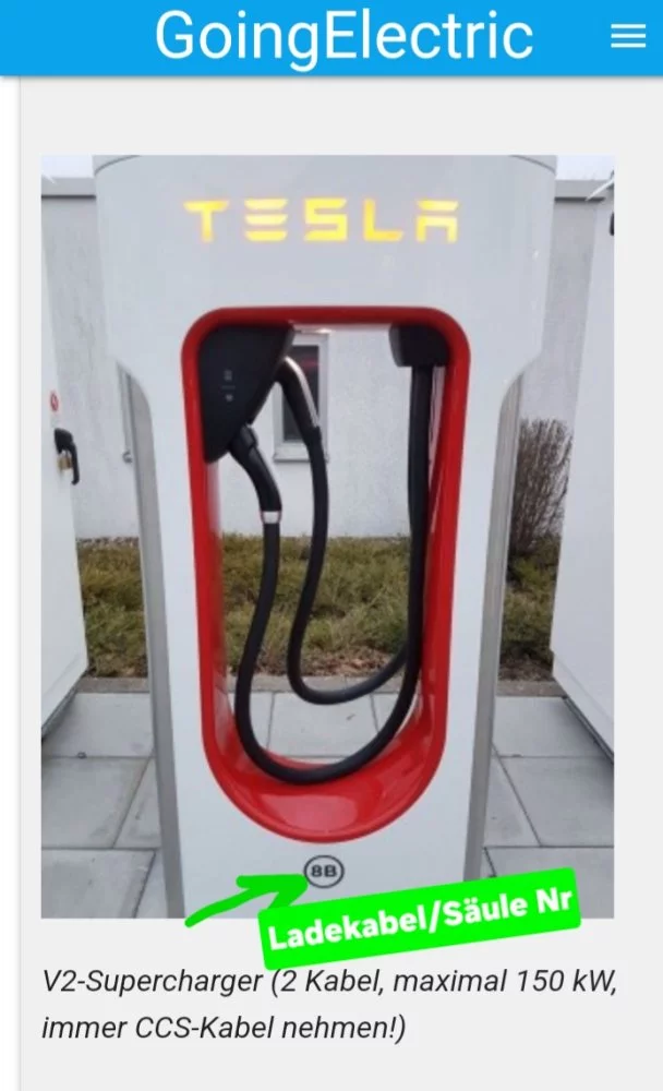

Was waren es für SuC? Die neuen V4 (die wo das Kabel draußen dran hängt) ? Am V4 habe ich noch nicht probiert. An den V3 lädt er ja nur mit 3kW an den alten V2 (hat zwei Kabel) lädt er ganz normal mit 30 kW.
Wenn ich die Beschreibung auf Seite 1 nehme, würde ich sagen V2 (2 Kabel mit verschiedenen Steckern)
SuC
Das muss ich mir jetzt auch mal genauer anschauen... werde die Empfehlung nachgehen, die Bilder von Usern der Lädeplätze vorher mal zu googeln...da wäre das erkennbar, wurde so beschrieben...
Viel Erfolg

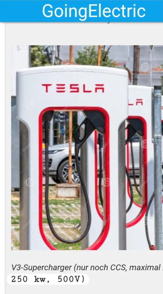

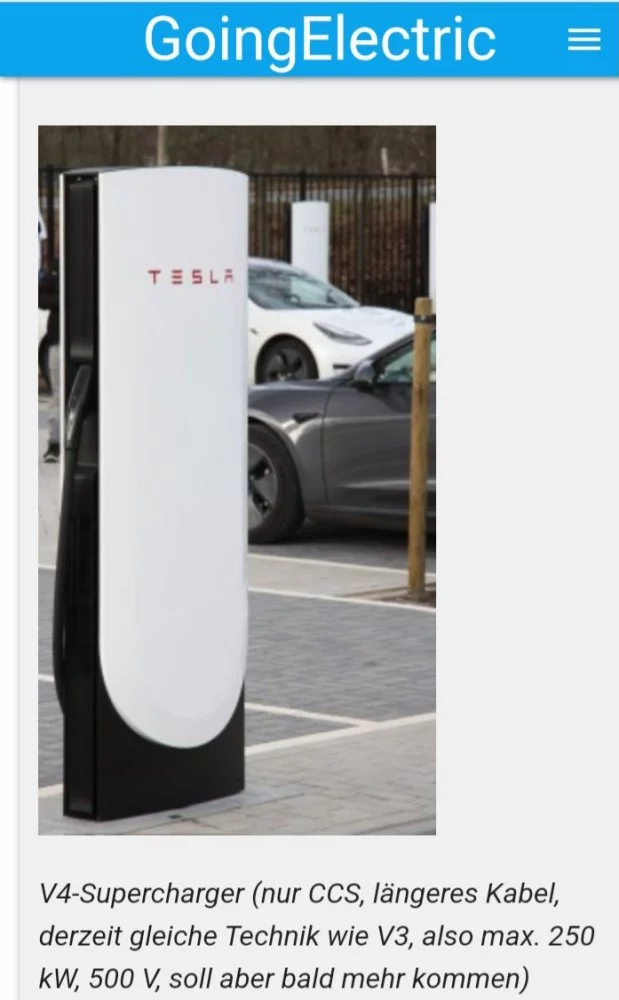

Hallo ich bin kommen Woche in 85084 Reichertshofen.
Dort stehen Tesla V3 Lader ( lt. FOTO) gleich neben dem Hotel.
Hat jemand damit Erfahrung?
V3-Supercharger können Spitzenladeraten bis zu 250 KW liefern laut Googel.

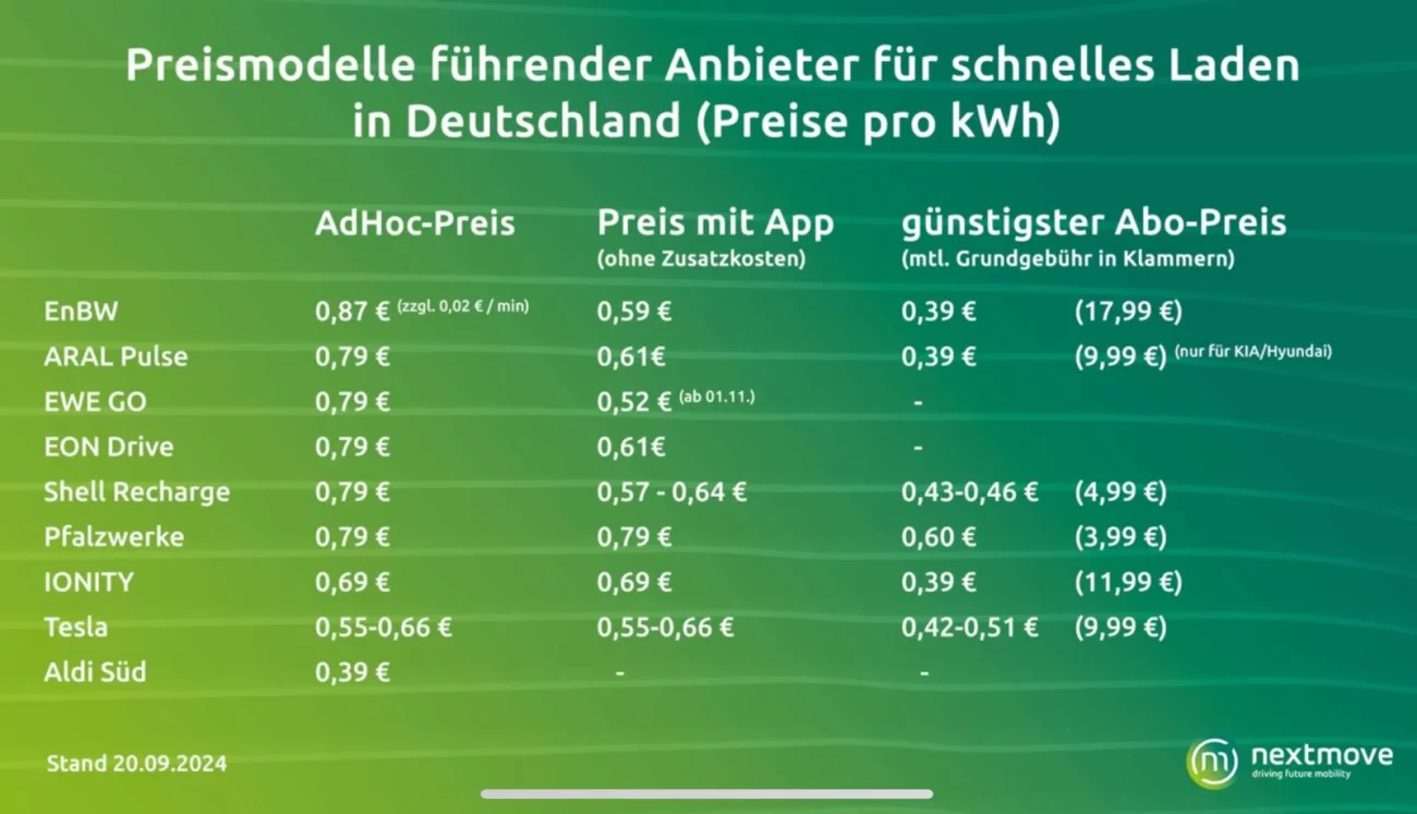

Was kostet denn das Laden bei Tesla (ohne Abo) mittlerweile?
CCS gibts sonst ohne Abo für:
  • 39ct Aldi
  • 48ct Lidl / Kaufland
  • ab 55ct Northe
  • 59ct EWEgo (52ct ab 11/2024)
  • 59ct EnBW
Als Gelegenheitslader finde ich diese Preise okay.
Für den Urlaub hab ich mir ein Monatsabo (tagesgenau) geholt und konnte bei EnWB für 39ct laden.
Sonst lade ich Zuhause für 27,1ct oder auf der Arbeit (aktuell noch für lau).
59 finde ich schon recht teuer gegen 39. Aber mit den E-Fahrern kann man es ja anscheinend machen.

V3 Charger gehen beim Spring nicht. Die machen nur 6kW.
