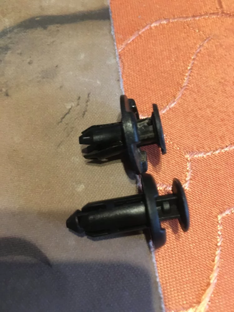

Die 3 Plastikdübelnübbelse entfernen, die Teile ran und wieder mit den Plastikdübelningern befestigen.
Der unterste sitzt wohl am strammsten. Notfalls mit Zange zammen drücken.

heute habe ich es eingebaut. Bei jedem Schmutzfänger sind 2 Löcher. Ich habe es so befestigt: 1 Loch mit originalen Plastikdübelnübbelse, und 1 mit Schraube. Ging relativ einfach.
die Schraube in die Plastikverkleidung rein??

Da bei mir die Räder eh ab waren, weil ich die H&R Federn eingebaut habe, kam man an die Plastikdübel prima ran. Auch die eine Schraube die ich pro Flap montiert habe ließ sich so easy anbringen. Mit montierten Rädern wird das ätzend denke ich. Zumindest bei meinen 16ern :) . Passgenauigkeit war "Super" bei den Fiete Dingern. Ich hab 22EU für Flaps 1,50 Versand und ich meine 3,50 für 50Stück längere Dübel bezahlt. Die original Dübel waren ein Mini Stück zu kurz mit dem Flap dazwischen. Wer keine längeren Dübel will, kann ja auch 3 Schrauben pro Flap nehmen.
Wer lange Dübel haben will gegen Porto, gerne PN
Das mit den längeren Nieten ist natürlich klasse für eine komfortable Montage, ich habe es aber auch mit den kurzen Original-Nieten bei 2 Springs problemlos hinbekommen. Passt haarscharf, wenn sie aber drin sind, halten sie problemlos und fest.
