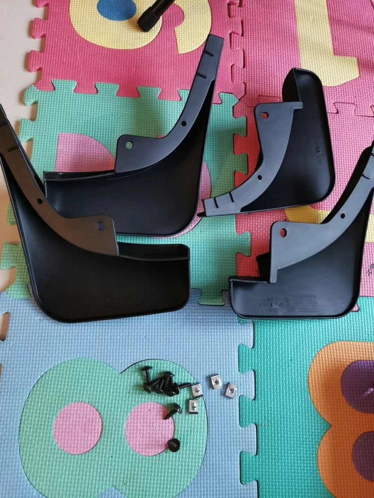

Ich habe auch die o.a. Schmutzfänger und die mitgelieferten Spax Schrauben verwendet. Die Hinterräder habe ich abgebaut, weil ich keine schmalen Schrauber hatte. Vorne ging es so. Die halten auch mit den Schrauben schon seit 8 Monaten. Plastiknieten kann man machen, aber die Spax halten genauso imho (y)

Passen hervorragend, habe den Stift der Kunststoffclips durch einen 6er TORX-Dübel ersetzt.
Mit den beiliegenden Schrauben im TORX-Dübel und direkt in der Kunststoffverkleidung des Radhauses festgeschraubt. Hält hervorragend
