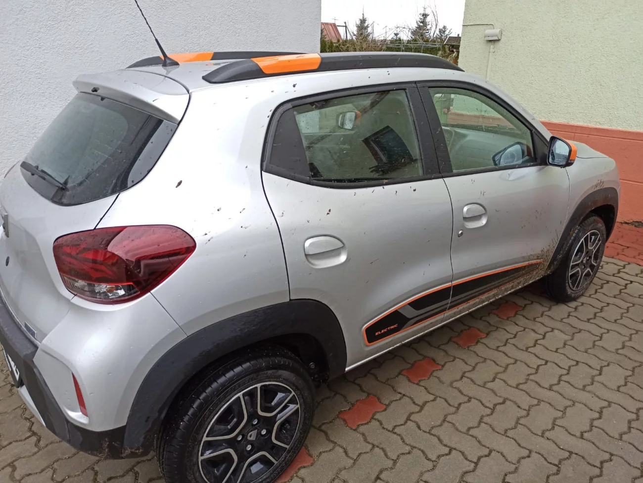

was ist denn eigentlich am spring anders als an anderen autos? ich hatte noch nie solche schmutzfaenger, die anderen autos sind trotzdem nicht so schmutzig geworden.

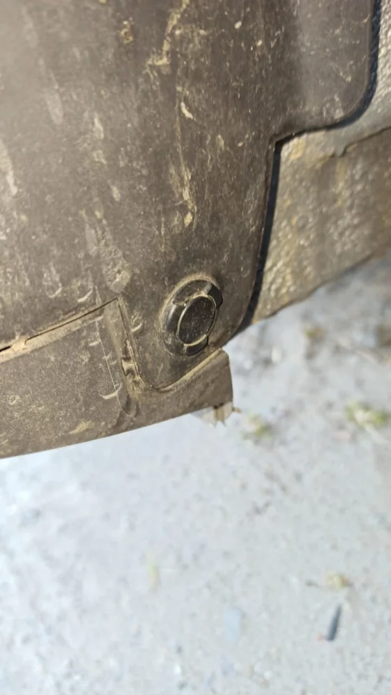

Ich habe auch die von AliExpress gekauft, die KZ-E, sie passen perfekt, ich habe nur Probleme, die Kunststoffniete / Splintniete wieder einzusetzen (der Nagel, der die Kunststofffelge und den Innenkotflügel zusammen auf dem Schweller fixiert), wegen der Dicke des Schmutzfängers, 2 mm, der Nagel passt nicht mehr, wie hast du das gelöst?
Ja, möglichst symmetrisch von zwei Seiten, sonst reißen einem manchmal die Köpfe der Stifte ab.
Also einseitig Schraubendreher und auf der anderen Seite mit dem Fingernagel bissl unterstützen. Sollte gehen.
Ja, das stimmt, deshalb hatten manche vorausschauende Forumsmitglieder längere Plastiknieten (oder wie diese Dinger heißen) beim Ali gleich mitbestellt. Hatte ich vergessen. Am Ende gingen die originalen Nieten dann trotz den 2mm mehr ganz knapp rein, wenn man den ganzen Aufbau fest zusammengedrückt hat - und dann feste auf die Niete drücken. War Gefummel. Hält jetzt aber super!!

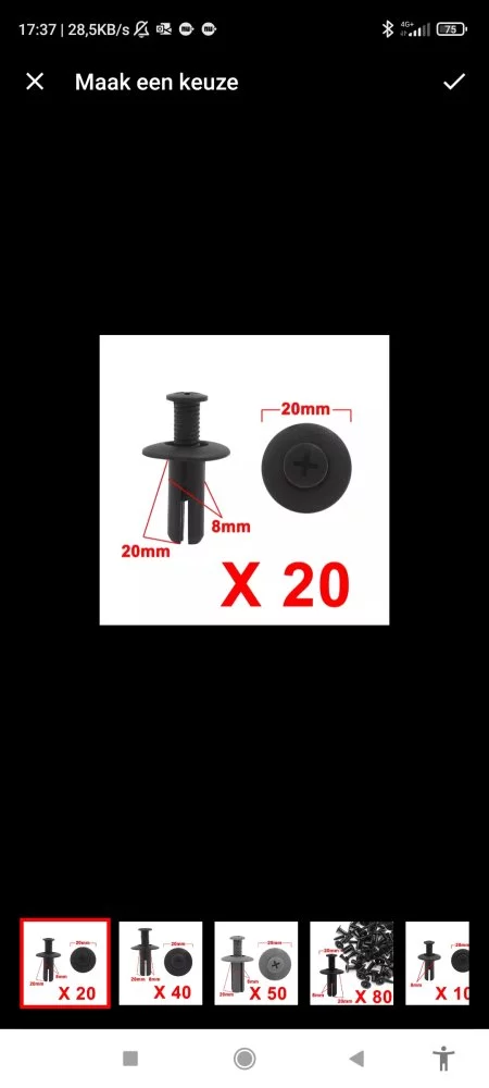

Lange plastic klinknagels, nu is het M 8 met een lengte van 13 mm, ik heb lengtes van 20 mm besteld bij AliExpress..... eens kijken of dat gemakkelijker wordt.. bedankt!
