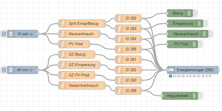

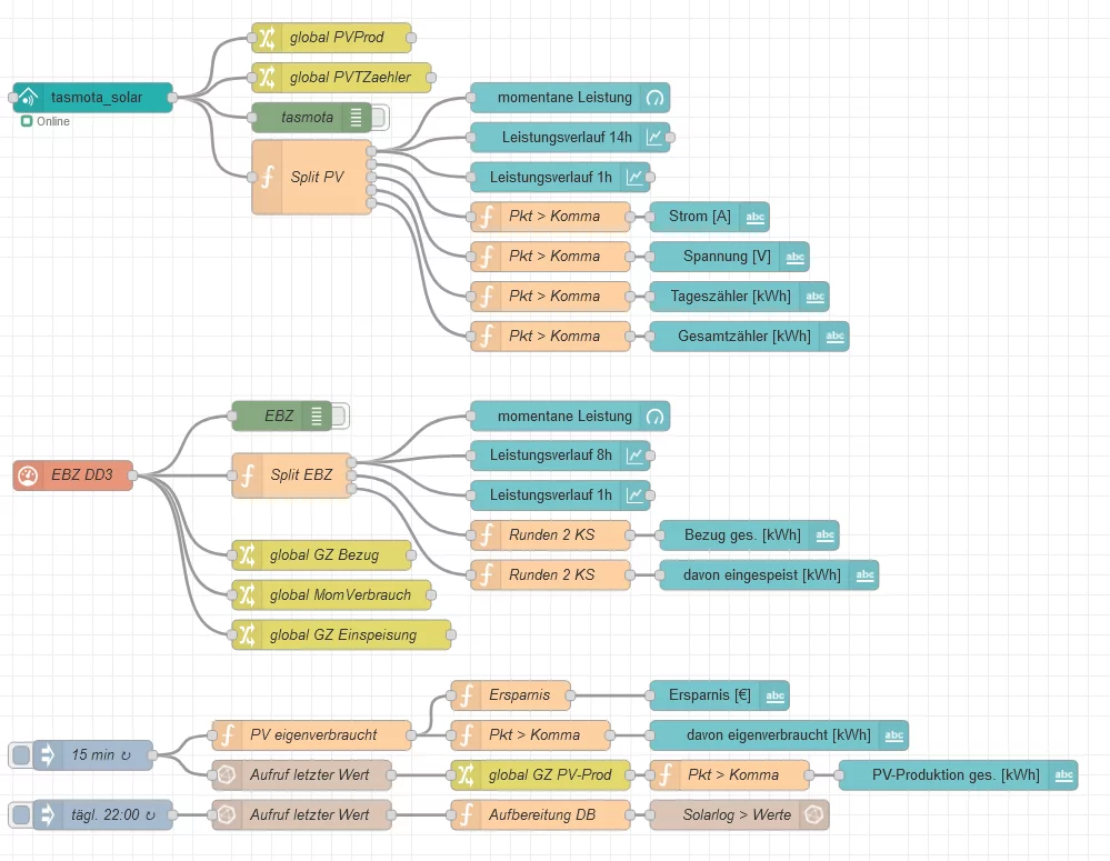

ich habe vor ca. 3 Wochen angefangen, mich (ohne jegliche Vorkenntnisse im Programmieren), in das Thema Node-Red einzuarbeiten, da ich meine Klein-PV-Anlage visualisieren wollte.
Kurz zu meiner Konfiguration:
  • 600Wp Klein-PV an Sonoff PowR2 (tasmota) > MQTT
  • EBZ-DD3 > digitaler Zweirichtungszähler mit optischem Ausgang (der EBZ gibt den aktuellen Bezug als positiven Wert wieder, eine eventuelle Einspeisung als negativen Wert, jeweils phasensaldiert)
  • USB-Lesekopf für ebenjenen
  • Raspberry Pi 3
  • influx-Datenbank für das Aufsummieren der PV-Tageszählerwerte
MIt etwas fachlicher Unterstützung eines Arbeitskollegen habe ich mich recht gut ins Thema einfuchsen können und doch Einiges zustande gebracht. Für andere wäre das vermutlich eine Arbeitsleistung von 2 Tagen gewesen, aber für mich Frischling waren es dann doch einige Wochen gelegentlicher Arbeit.
Krönen wollte ich das Ganze zuletzt mit der Simulation eines Energiemanagers an meiner smart-home-Zentrale , was auch geklappt hat.
Folgende Werte nutze ich derzeit für Berechnungen bzw. Auswertungen.
- Strombezug Netz > aktuelle Situation am Zähler (positiver Wert)
- Stromeinspeisung Netz > aktuelle Situation am Zähler (negativer Wert)
- Hausverbrauch (also Bezug/Einspeisung + PV-Produktion)
- aktuelle Produktionsleistung PV-Anlage
- Gesamtenergieverbrauch = Zählerstand Bezug + Gesamtzähler PV-Produktion - Zählerstand Einspeisung
- Gesamtenergieerzeugung = Gesamtzähler PV-Produktion
- Gesamtenergiebezug Netz = Zählerstand Bezug
- Gesamtenergieeintrag Netz = Zählerstand Einspeisung
Das Ganze kann man in einer Übersicht dann individuell visualisieren.
Ich nutze hier einmal eine Art Echtzeitanzeige (Bild) und auf weiteren Seiten derzeit Kurzzeitdiagramme (1h) und Langzeitdiagramme (8h bzw 14h)
Danke für eure Zeit und sorry für so viel Text. Ich hoffe, ich kann damit in Zukunft noch dem ein oder anderen ein wenig die Angst nehmen und bei derartigen Projekten helfen.
Anbei ein paar Bilder. Falls mehr gewünscht ist, oder jemand den Flow haben möchte, einfach Bescheid geben. Teile es natürlich gern.

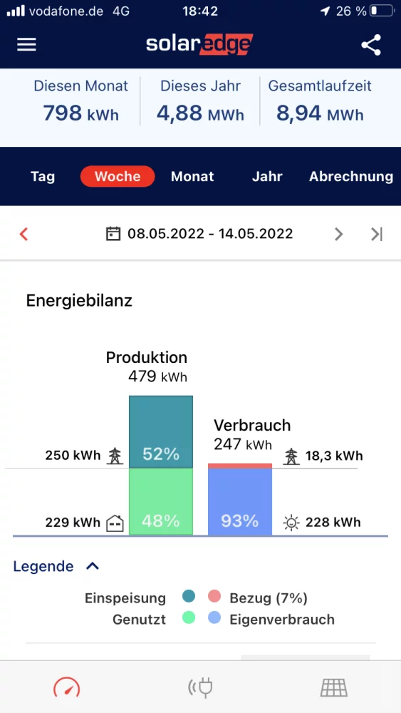

Zum Vergleich: meine Anlage ohne AkkuSpeicher.
18kWh musste ich diese Woche kaufen und drückte 250kWh für andere Spring-Lader in‘s Netz.🥰
Bin jedenfalls auch sehr zufrieden mit dem Gesamtkonzept.
Verdient ist mit der Einspeisung nichts - aber es bringt in Summe den Energiewandel in Schwung, hoffe ich.

Du hast einen Eigenverbrauch von 93%? Ohne Akkuspeicher? Oder verstehe ich deine Anzeige nicht? Oder ist das so zu verstehen das du deinen strombedarf zu 93 % aus der PV deckst?
Wie groß ist denn Deine Anlage?
500 kw/h die Woche produziert, dann schätze ich deine Anlage auf über 20 Kw/p.
Nur 18,3 Kw/H in der Woche dazugekauft? Du bist da ganz schön sparsam.
Ich kaufe in der Woche so um die 60-80 kw/h dazu, aber ohne laden.
mfg
Marcus
Hallo Marcus,
Ja. Diese Woche konnten wir 93% des Strombedarfs aus der PV decken und benötigten selber nur die Hälfte des produzierten Stroms.
Der hohe AutarkieWert kommt aber auch vor allem durch den hohen Tagesverbrauch zustande: Ladengeschäft meiner Frau, Spring laden, Warmwassererzeugung…
Und über Nacht „bitte ich den Spring oft zum Aderlass“😉 - und entziehe ihm permanent 240W, um die Grundlast des Hauses zu unterstützen.
So brauchen wir nachts meist nur 1kWh aus dem Netz.
Und diese Woche insgesamt ~18kWh wegen eines wolkigen Tages, erst abends kochen usw.
Die Anlage hat 15kWp. Bewusst auf Ost- und Westdach gelegt, weil wir tagsüber einen stetig hohen Verbrauch haben.
